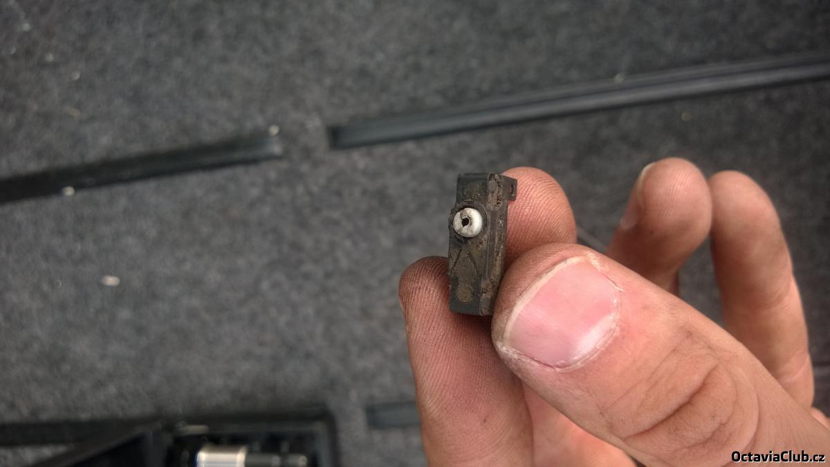

Tak víkend ve znamení oprav. Jako první šla na řadu anténa kde jsem podle návodu chtěl vyřadit zesilovač. Po rozebrání jsem ovšem zjistil že anténa má poněkud jinou konstrukci a vyřazení zesilovače by nebyla hračka vzhledem k jeho přemostění tak sem se pustil do čištění kontaktů které byli značně zoxidované viz foto. Signál se zlepšil. Jako druhá věc v pořadí byl pokus o opravení špatně zamykajícího centrálu. Dle rad jsem vyměnil mikrospínač, bez výsledku. Pustil jsem se tedy i do proletování spojů v zámku. Po složení to vypadalo na úspěšný výsledek. Bohužel náký spořivý kutil měl potřebu opravit poškozené táhlo vnitřní kliky a po opětovném složení dvěří zámek opět nezamykal. Tudíž tapec zase dolů a naštěstí jsem i v neděli sehnal táhlo nové a po výměně táhla funguje centrál jak má. Nakonec jsem ještě nainstaloval handsfree sadu od Nokie která se mi ve Felině dost osvědčila. Vzhledem k počasí bohužel zase nedošlo na plánované focení :(
