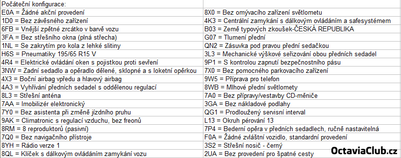

Auto je Octavia 2 2.0 TDi BKD vyrobena v červenci 2008, výbava elegance, v době koupě najeto 172 tis. KM a pomalu se už ozývají bolesti let provozu.
