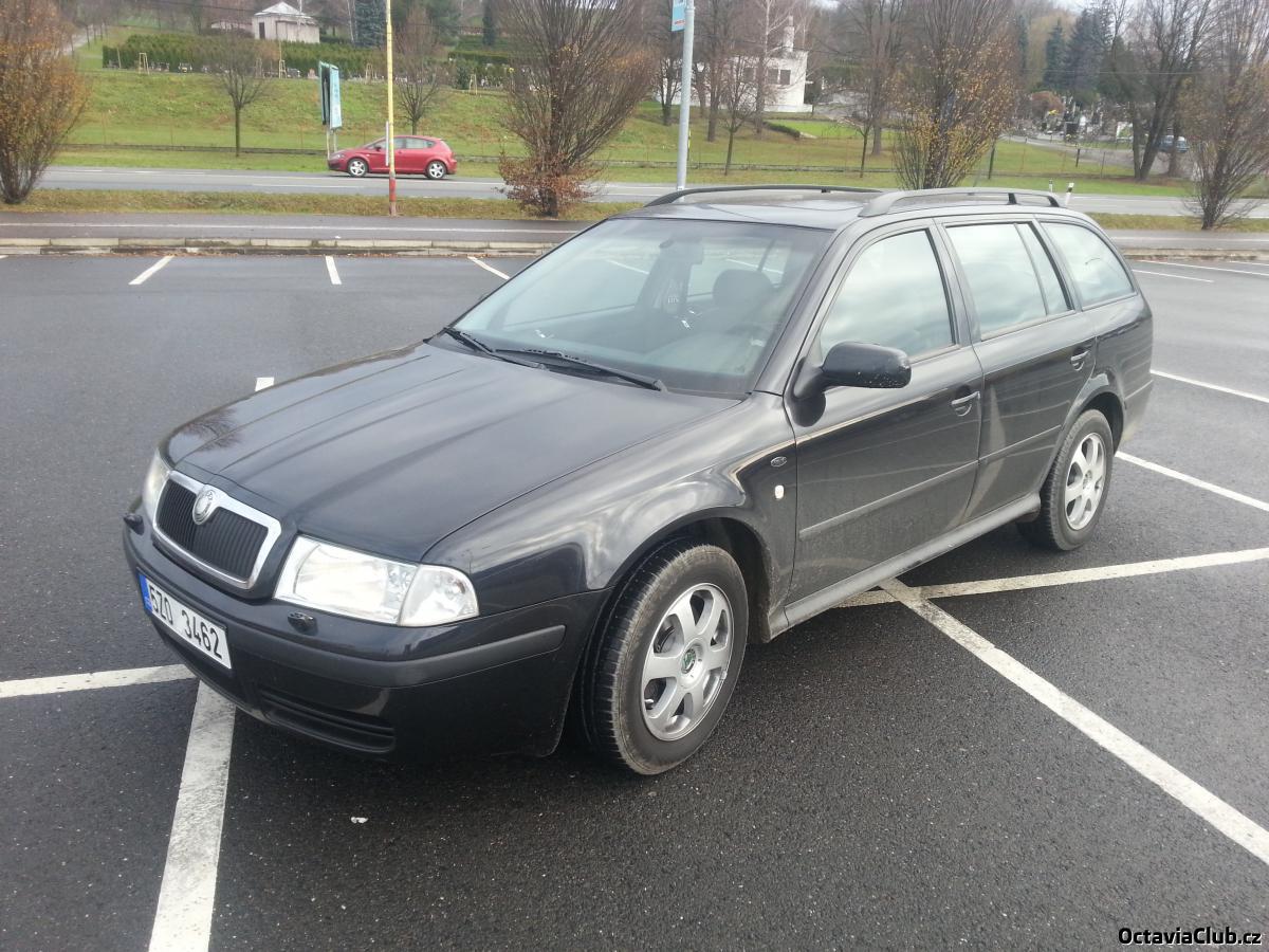

Zdravím, hrdě se hlásím jako nový majitel Škody Octávie 1.8t combi po faceliftu :) Je to moje druhé auto, první jsem měl Felicii (Která je mimochodem na prodej: http://auto.bazos.cz/inzerat/40807756/Felicia-16-combi-TOP-stav.php) a aktuálně teda Octávku. Byli jsme pro ní v pondělí (Listopad 2014), je to 10/2000 plná výbava kromě kůže (elegance) Najeto 220tkm, pravidelně servisovaná a díly origo Škoda. Vypadala opravdu krásně a to ve všech směrech tak jsme jí vzali. Avšak při cestě zpět se nám 4x rožla kontrolka oleje tak jsme jí ještě ten večer zavezli ke známému do dílny a od té doby tam je. Prý by to měl být ucpaný koš nad vanou, tak doufejme že to nebude nic vážnějšího...

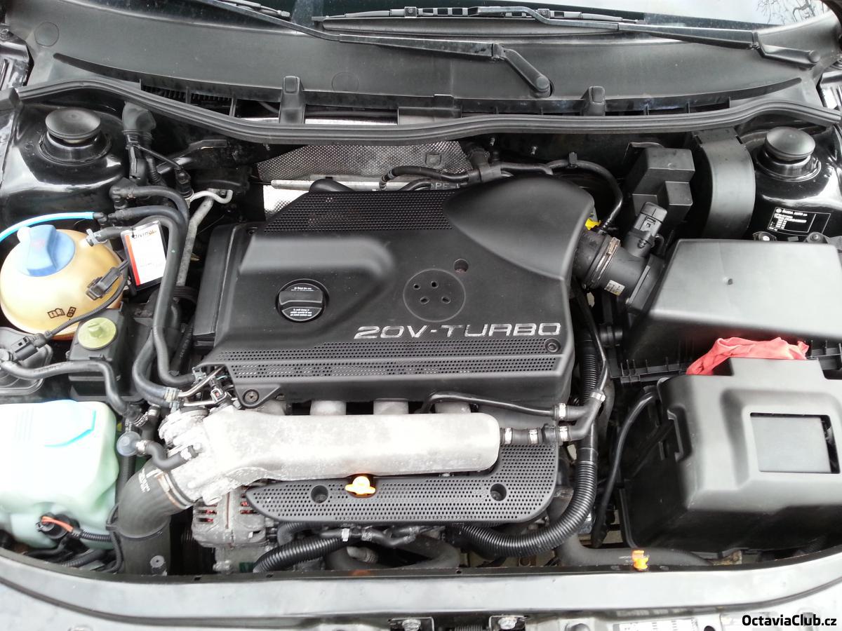

- Dekarbonizace motoru, výměna oleje (plná syntetika) a filtru

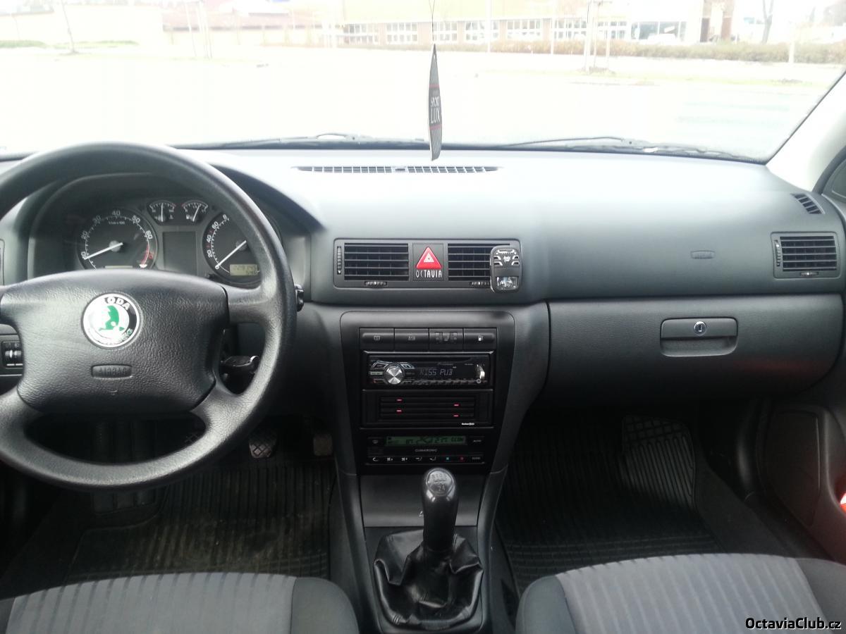

- Rádio Pioneer (CD, USB, AUX) zelené podsvícení do barvy zbytku
- Přední repro Alpine + MDF podložky
- Aktivní subwoofer cca 250w RMS

- klasický servis, geometrie, diagnostika, výměna vzduchového a kabinového filtru, svíček (Bosch double platine), palivového filtru, vyčištění a nastavení škrtící klapky
- Montáž Blow off HKS style
- Vyřešený problém studených startů (Výměna teplotního čidla chladící kapaliny)
- Omyl, opět za studena nestartuje :D
-Dále tedy měněny zapalovací cívky, podtlakové hadice
- nakonec vyřešeno novým palivovým čerpadlem

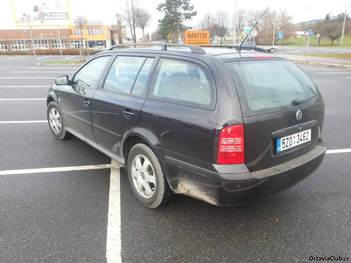

Tak jsem přidal fotky :) Omlouvám se že je špinavá, ale v tomhle počasí černá metla nejde moc udržet čistá :) Výškáš mám vyměněný a hraje :P Jinak už mi to začínají dělat i spolujezdcovy dveře, někdy svítí, někdy ne. Ach jo. Jinak momentálně mě trápí jeden problém, když auto třeba přes noc stojí tak někdy nastartuju až na podruhé, čím to může být? Klapka? Nebo nějaká prasklá hadička?
