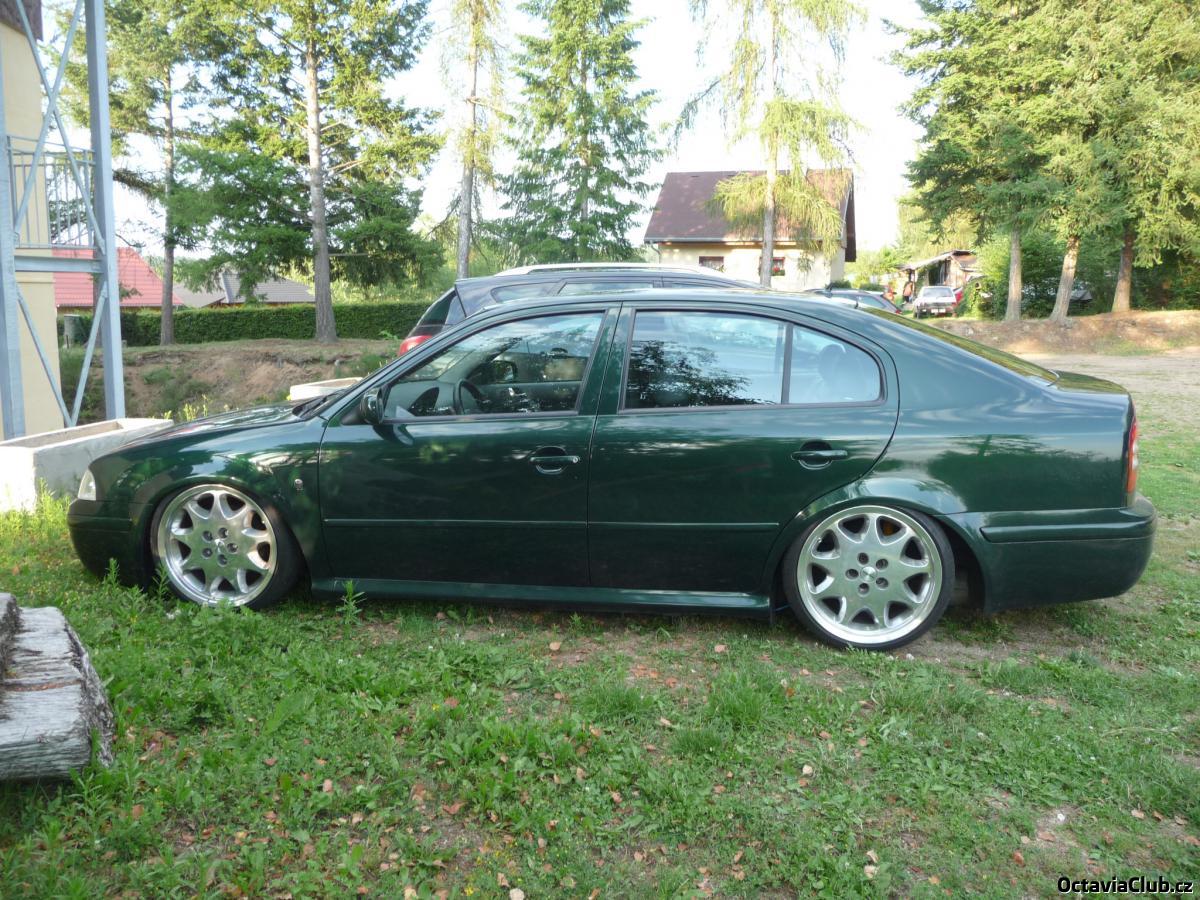

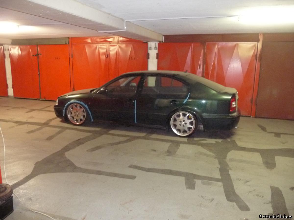

Octávka od člena Tomas_ek a Peetrs, se stále hřeje u mě v garáži :) A to vcelku doslova. Letos vyjela jen párkrát a za sezonu najezdila neceljech 800km. Kdo neví, jedná se o obyč O1, 1.8T 110kw ve výbavě elegance (to už snad jen papírově :D ).Za tu dobu, co jsem tu nebyl prošlo změnou vcelku dost věcí.
Jako největší bych asi vyzdvihl zástavbu mechanicky ovládanýho vzduchovýho podvozku, kterej jsem realizoval komplet sám. Investoval jsem do toho nesmyslně peněz a ještě víc času, abych nakonec zjistil, že to stojí za ho*no. I když jsem podvozek stavěl výhradně z kvalitních komponentů, žádná čína, polsko apod. došel jsem k závěru, že tudy cesta pro mě nevede. Aspoň teda z hlediska mechanickýho ovládání ventilů. Měl jsem každou nápravu ovládanou zvlášť, tudíž zde probíhá přelejvání vzduchu mezi měchama na jedný nápravě atd. Dál mi neskutečně vadilo lazení vejšky (hlavně teda jízdní), která se ladí pouze podle budíku v kabině a přišlo mi, že snad nikdy nejde trefit přesně stejnou vejšku. Má to svý další nevýhody ale už tak jsem tu zašel celkem do hloubky :D
A jelikož rád dotahuju věci do konce k mé spokojenosti, podvozek jsem rozprodal a na příští sezonu si dám druhý kolo se vzduchem :)

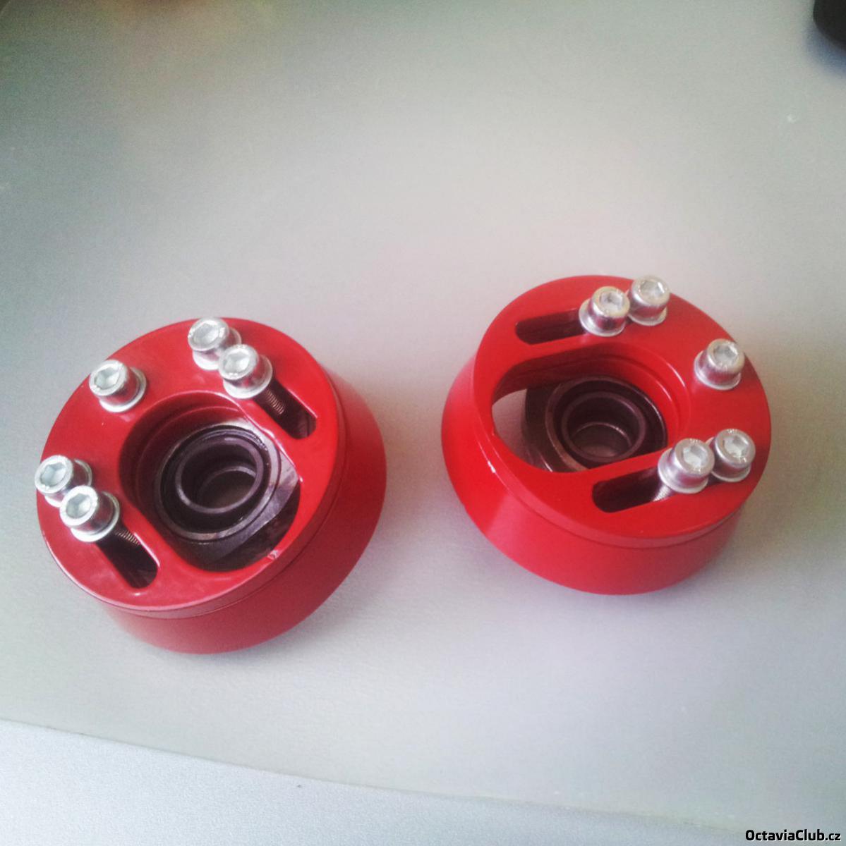

Samozřejmě aby ten vzduch k něčemu byl, tak se ladilo i na nápravách. Řezání nosníku je neodmyslitelný, takže nosník OFF, různý úpravy nápravnice, odklony na předku (který sem teda zdárně nedořešil :( ) atd. Ale i tak auto po vypuštění lehlo až na nápravy :)

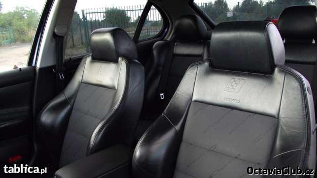

Do interiéru jsem taky nainstaloval origo černý kožený výplně tapeců, který se mi v garáži váleli asi 100let a přitom se tak suprově scháněj (já osobně sem je sháněl přes rok) :D aby mi konečně i tapece ladily ke zbytku černýho koženýho origo intru.

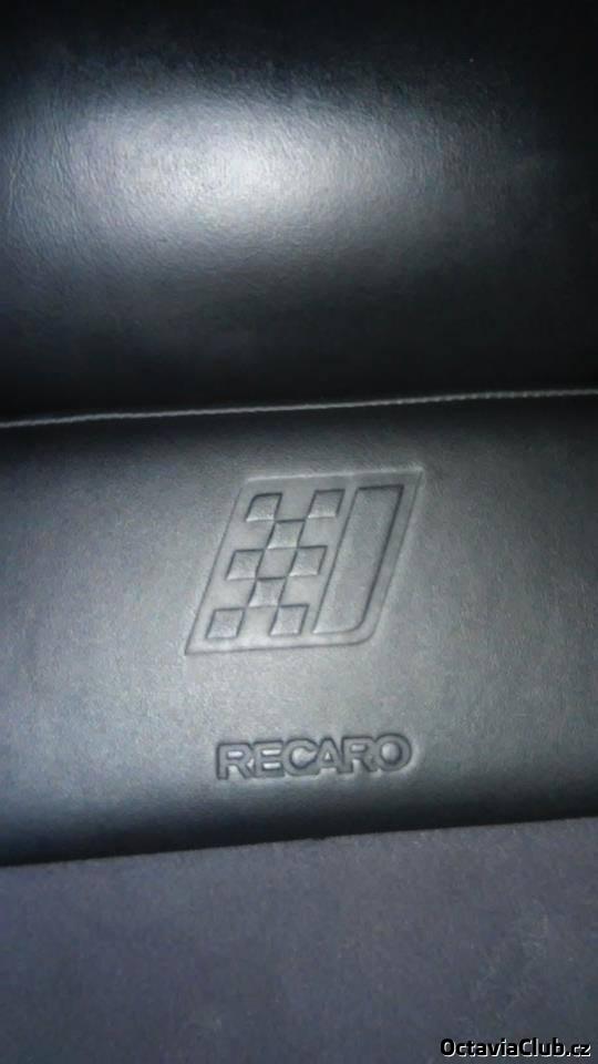

Ale bohužel, do origo koženejch sedaček O1, se mi prdělo blbě, boleli mě z nich záda a prostě nebyly něak zvlášť pohodlný (nevím jaký s nima maj zkušenosti ostatní), pořídil jsem si limitovaný sedačky RECARO z Leona Cupry R s anatomickou lavicí i vzadu a z Octy tak udělal jen 4 místnou verzi :) Ale musim říct, že ty sedačky jsou božský, sedí se v nich neskutečně pohodlně a navíc to boční vedení je bez konkurence.

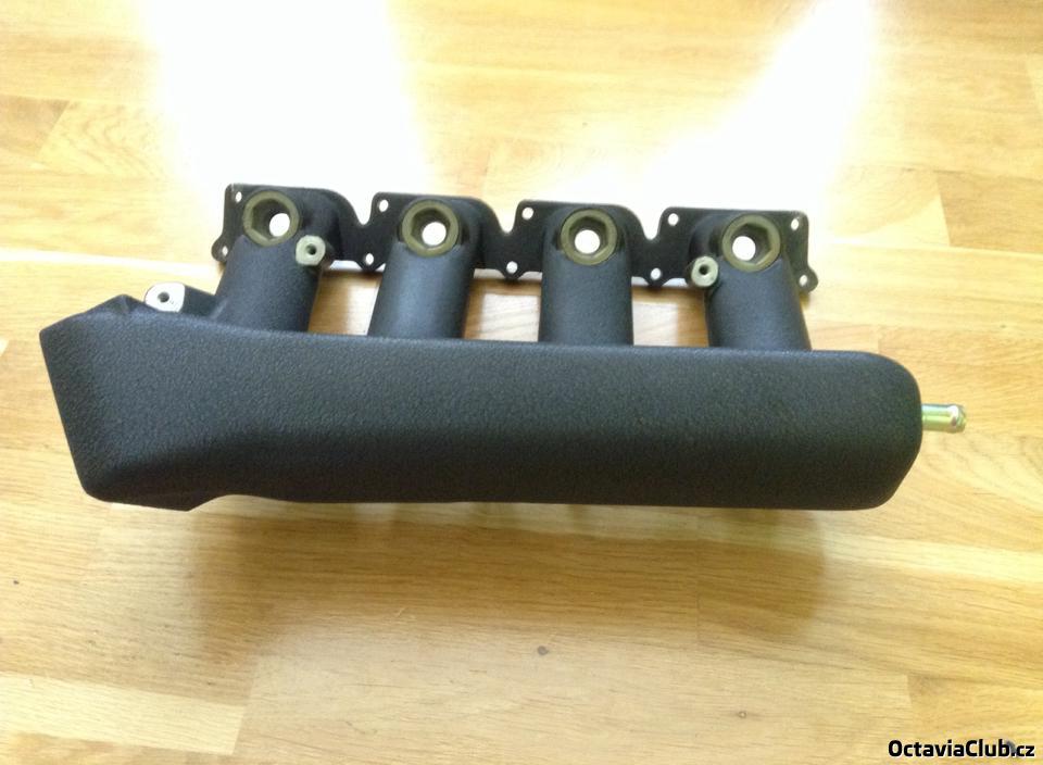

Dál proběhla i úprava sání na motoru, kde sem se tak nadšeně pustil do jeho vyleštění. Po pár desítkách hodin nekonečnýho broušení, nesčetně mozolů sem zvolil tu jednodušší variantu a z USA jsem si objednal speciální barvu, která po vypálení vytvoří takovou zvláštní ale hezkou příjemnou strukturu a musim říct že pro mě osobně to vypadá líp jak leštěný :) Ještě bych tak chtěl udělat i klapku ale na to už sem byl moc línej a zatim jsem se k tomu nedostal :D

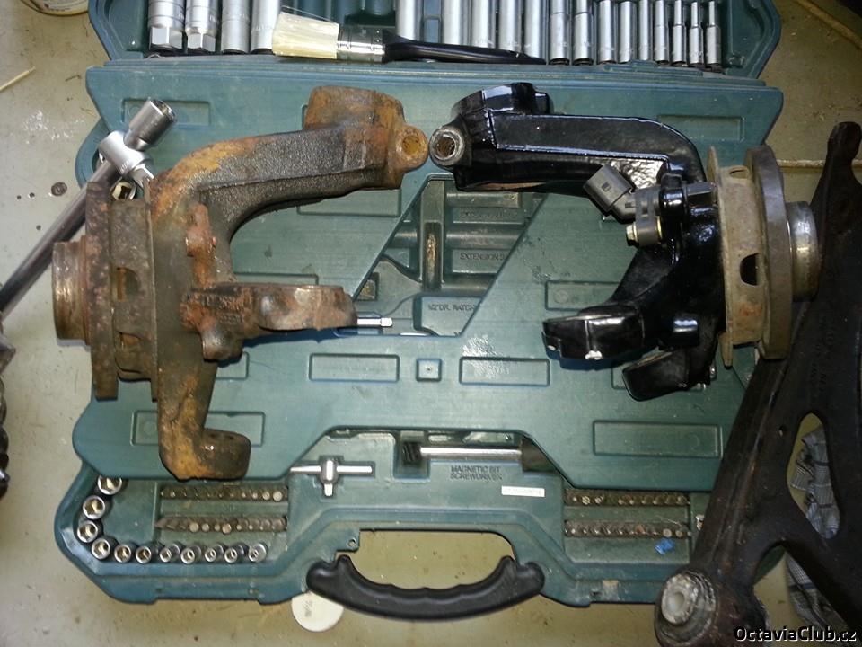

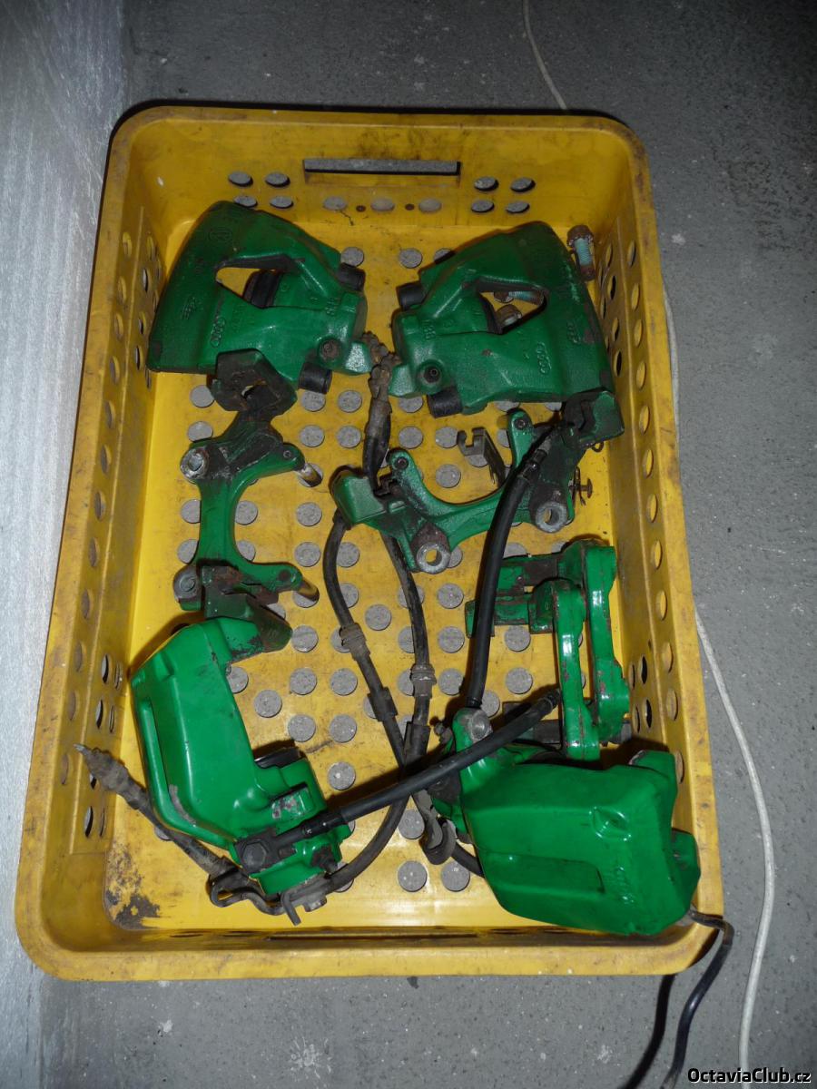

Protože brzdám už taky zvonila hrana, tak sem si řekl na co tam zas budu cpát to samý. A tak mi to nedalo a neustálým hlídání inzercí na internetu se mi podařilo koupit kompletní brzdy RS 312/256mm včetně kompletní přední nápravy (nápravnice, stabilizátor, těhlice).
Takže teď se mi v gráži válí několik sad brzd s těhlicema. Ale jelikož moje postižení už je natolik rozsáhlé, tak sem si řekl na co tam budu cpát origo těhlice, když tam můžu dát těhlice z Leona Cupry R? Nedalo mi to a na cestě ke mě už jsou samozřejmě již zmiňované těhlice :D Jenže to bych nebyl já, a opět nezapátral na internetu a nezatoužil i po kovaných ramenech Audi TT/Leon Cupra. Ty jsem ještě teda nedořešil ale ve výhledu 14 dnů budou doma asi taky :) Zadní brzdy RS ještě projdou UPgradem na 280mm a u předních si nejsem zcela jistej jestli na auto vůbec doputoujou, protože přecijen něaký 4 a více pístky jsou ještě o něčem jinym :lol:

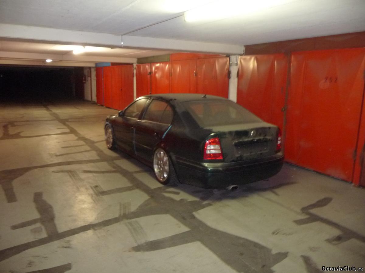

Takže Octa se teď má asi tak, že už je od září zazimovaná, bez interieru, bez náprav, bez brzd, bez podvozku atd..
