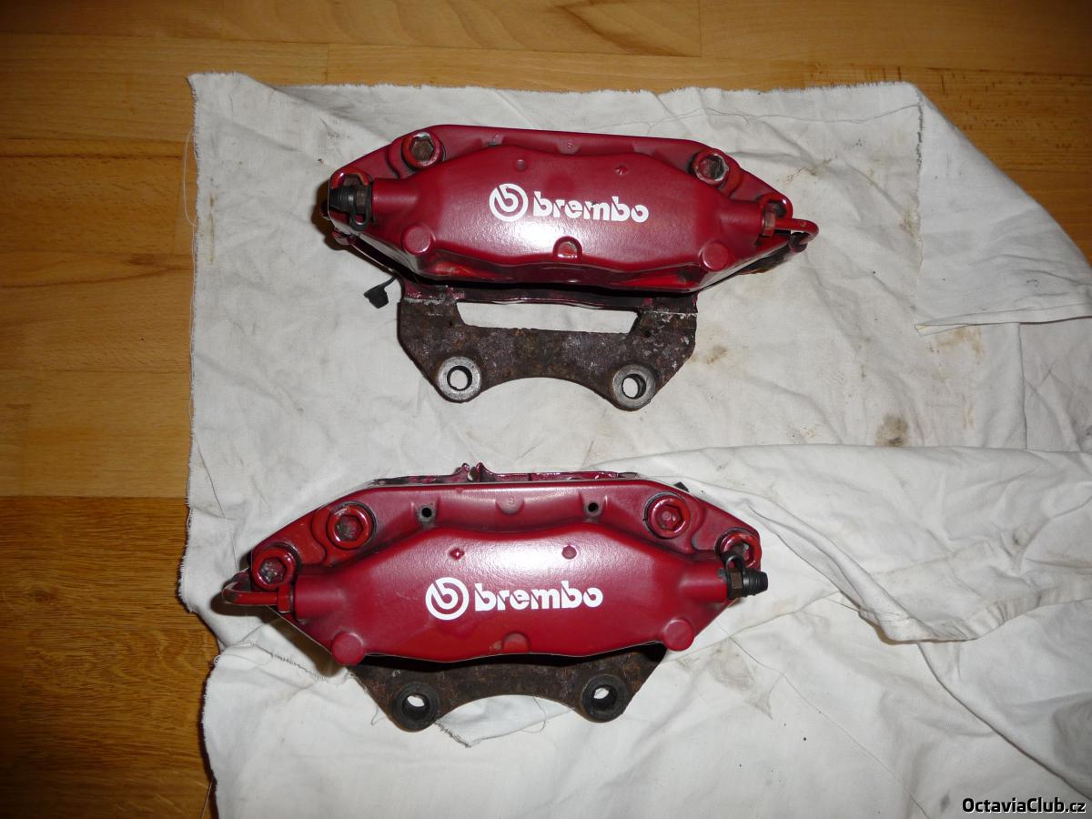

Deko: Třmeny T5 bych ted už taky řešil ale bohužel už sem nasál komplet RSa a zas to měnit se mi fakt nechce :D Příjde mi že furt dokola jen pořád něco měnim :D

Dál po nekonečnym schánění se mi podařilo sehnat i kovaný přední ramena z Audi S3 a protože k tomu byly i těhlice Cupra R/S3 tak sem si projistotu koupil další do zásoby k těm prvnim :lol: A až pujde motor ven všechno pujde do komaxitu, nový siláče, čepy, ložiska atd.. během pár dní by ke mě měli připutovat i nový přední brzdy, místo těch 312mm, který jsem se rozhodl prodat.
