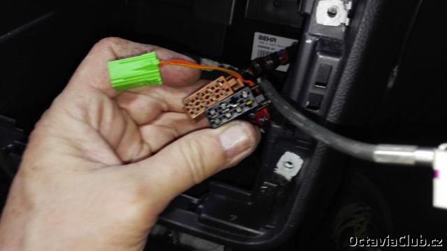

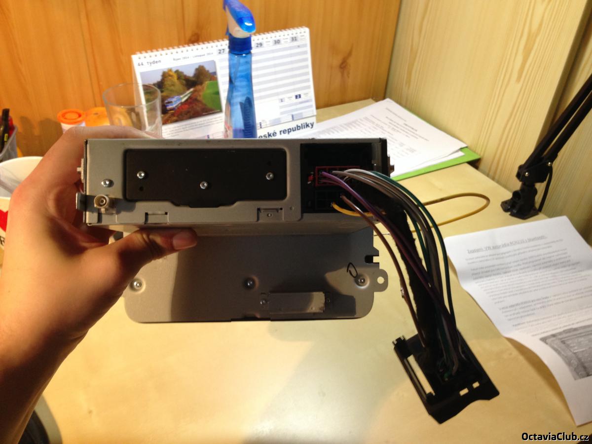

Gregy Odesláno Prosinec 7, 2014 Sdílet Odesláno Prosinec 7, 2014 (upraveno) Zdravím, pořídil jsem do své Octavie 2 (2008 před FL) 2din rádio RCD 320.Co umí:- USB, včetně procházení složek- AUX zdířka- SD karty- CD včetně formátu MP3- klasické FM radio- bluetooth propojení s mobilním telefon, včetně streamovaní hudby z telefonu- integrovaný mikrofon pro telefonování - telefon se zapnutým bluetooth se automaticky spáruje s radiemCo mi vadí:- červené podsvícení se mi moc nehodí k zelenému zbytku- nemožnost procházení telefonního seznamu na radiu, nebo jsem na to ještě nepřišel. Z radia jde volat vždy na poslední volané číslo.Zapojení:- k radiu byl od prodejce návod. Musely se 2 dráty napojit na dráty, které vedou k ovládání klimatizace. Bez tohoto propojení nefungovalo bluetooth spárování s mobilem.- bylo potřeba zakoupit jiný rámeček kolem radia - přikládám návod na zapojení od prodejce:Cena:- zakoupeno z bazos.cz od uživatele CarsEquipment@email.cz za 3100kč včetně poštovného- rámeček kolem radia ze skoda-dily.cz za 217kčRadio můžu jen doporučit. Vypadá vkusně a má lepší konektivitu než Swing nebo Stream, bez dalšího dokupování kabelů apod. Mé video s ukázkou jednotlivých funkcí. Upraveno Prosinec 16, 2014 uživatelem Gregy 0 Citovat Odkaz ke komentáři

Double_G Odesláno Září 14, 2015 Sdílet Odesláno Září 14, 2015 Práve dneska som to rádio odovzdal na prerobenie podsvietenia a pripravoval som si kabeláž. K rádiu si dostal aj takú dvojlinku kábla v čiernej bružirke? Tvoj problém je v tom, že si nenapojil rádio na CAN. Ak nemáš tento kábel (príloha), tak od ISO kocky treba potiahnuť modrý a oranžový kábel ku klíme a tam nasledne napojiť: Modrý -> oranžovo-zelený a oranžovo-čierny -> oranžovo-hnedý. Prikladám ešte jeden návod v angličtine, kde to je celkom rozumne popísane. 0 Citovat Odkaz ke komentáři

Double_G Odesláno Listopad 24, 2016 Sdílet Odesláno Listopad 24, 2016 Ahoj, tak po poriadku. RCN 210 je vlastne čínský názov pre v 1. príspevku uvedené rádio RCD 320( 1DIN skrinka-2DIN čelný panel. Podľa tvojej fotky máš 2DIN skrinku. Aké vlastne máš teda rádio a aké máš auto? Pridaj foto z predu alebo viac informácií. Inak na platforme PQ35, čiže OII, GV a iné, idú informácie o S kontakte a podsvietení len ako informácia cez CAN zbernicu. Čiže vyššie spomínané rádio RCD 320 (RCN 210) potrebuje na napájanie iba +/- a CAN HI a LOW, teda 4 káble.V mini ISO rádia S kontakt ani podsvietenie podľa mňa nebude. 0 Citovat Odkaz ke komentáři
pavllin Odesláno Listopad 24, 2016 Sdílet Odesláno Listopad 24, 2016 ahoj, mám rádio RCN 210 a je do Fabie II, na fotce je vidět orig. konektory, jenže jak jsem psal ( a na mé předešlé fotce je to i vidět ) na mém novém rádiu jsou v napájecím konektoru ISO jen piny 2, 7 a 8 a CAN pro park. asistent je v Micro ISO 0 Citovat Odkaz ke komentáři
