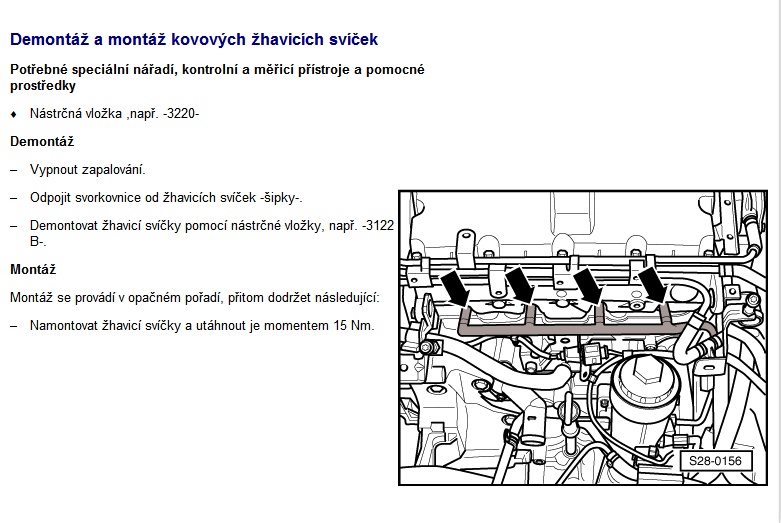

Stalo se mi V létě 09 že jsem si nechal náhodně udělat diagnostiku a ukázalo mi to špatnou svíčku na druhém válci. Řekli mi že je to jen softvérem a nahráli mi novej prý udělali nové úpravy. A pak mi to načetli i pozdějš a už to nic neukazovalo. Zkusim to nechat ještě jednou načíst a ukáže se kde je zakopanej pes. Ale při ceně těch žhaviček je nechám vyměnit rovnou všechny. Není někde nějakej nákres jak to bych si to mohl vyměnit sám??? Kdysi jsem to měnil u starého golfu a peugeota a byl to porod. Jak je to tady??? Musí se něco zásadního dodržet ?? Něco co se nesmí podcenit?? Díky ;)
