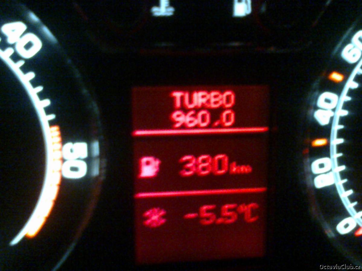

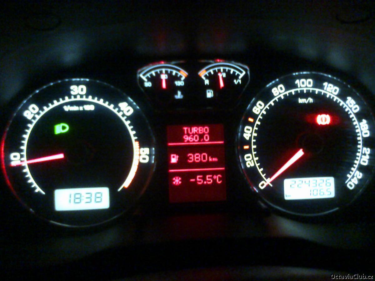

cinek Odesláno Leden 3, 2015 Sdílet Odesláno Leden 3, 2015 (upraveno) A nebo jestli mas maxidot, tak si kup od clena Pazduch jeho pristroj Maxi-k a nemusis uz nic vymyslet, vse ti bude ukazovat maxidot Viz fotka z myho auta, tlak turba (volnobeh, na miste) Upraveno Leden 3, 2015 uživatelem cinek 0 Citovat Odkaz ke komentáři
speKtis Odesláno Leden 3, 2015 Autor Sdílet Odesláno Leden 3, 2015 Do maxi-k půjdu časem... To přepínání je hezké, ale budík, kde to vidím pořád a mam ho přímo na sloupku před očima je mi příjemnější :) 0 Citovat Odkaz ke komentáři
