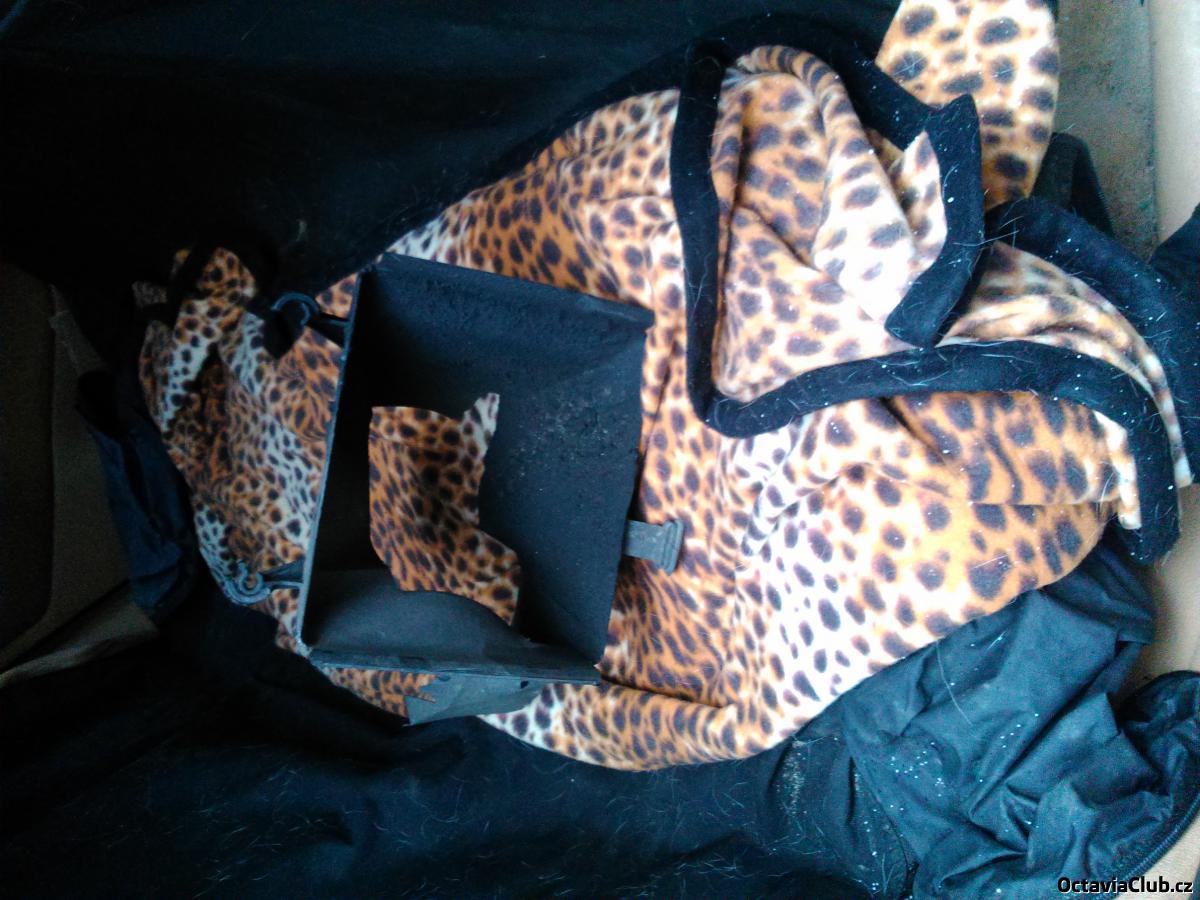

A navíc pod autem vypadlo toto: post-8114-0-82271100-1419589999_thumb.jpg (foceno na sedačce s protipsí úpravou). Vůbec nevím co to je nebo odkud přesně to vypadlo.

Ono to jde takhle špatně určit odkud to přesně prolíná/teče. Nejlépe jestli máš možnost za někým zajet a pak sundat nárazník a ví se hned kde je netěsnost. Ale jak píše Košin, buď je to ze samotného intercooleru nebo je možnost, že to netěsní kolem spojů na vedení vzduchu u intercooleru. A ten plast co ti vypadl je usměrňovač vzduchu, je přichycen přímo na intercooleru ;)

Ten nasavaci bazmek co mas na psi podlozce,je pred intercolerem - jak je nasavaci mrizka - a ten ti preklepal dirku do intercoleru .Jak jedes tlak od turba ti ten olej pres dirku vyfukuje -proto si myslim ze to mas vsude masne.
Je to casta zavada. Proklepane to budes mit nekde po obvodu jak byl ten nasavac.
