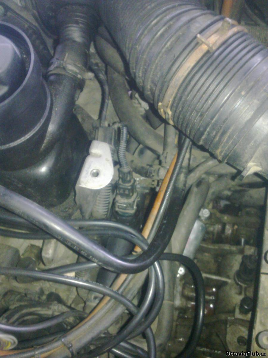

otevřít motor,demontovat oba plastové kryty motoru 10klíč
čidlo se nalézá na levé straně motoru na tělese termostatu

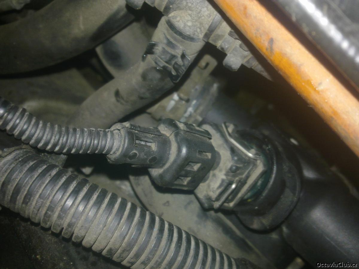

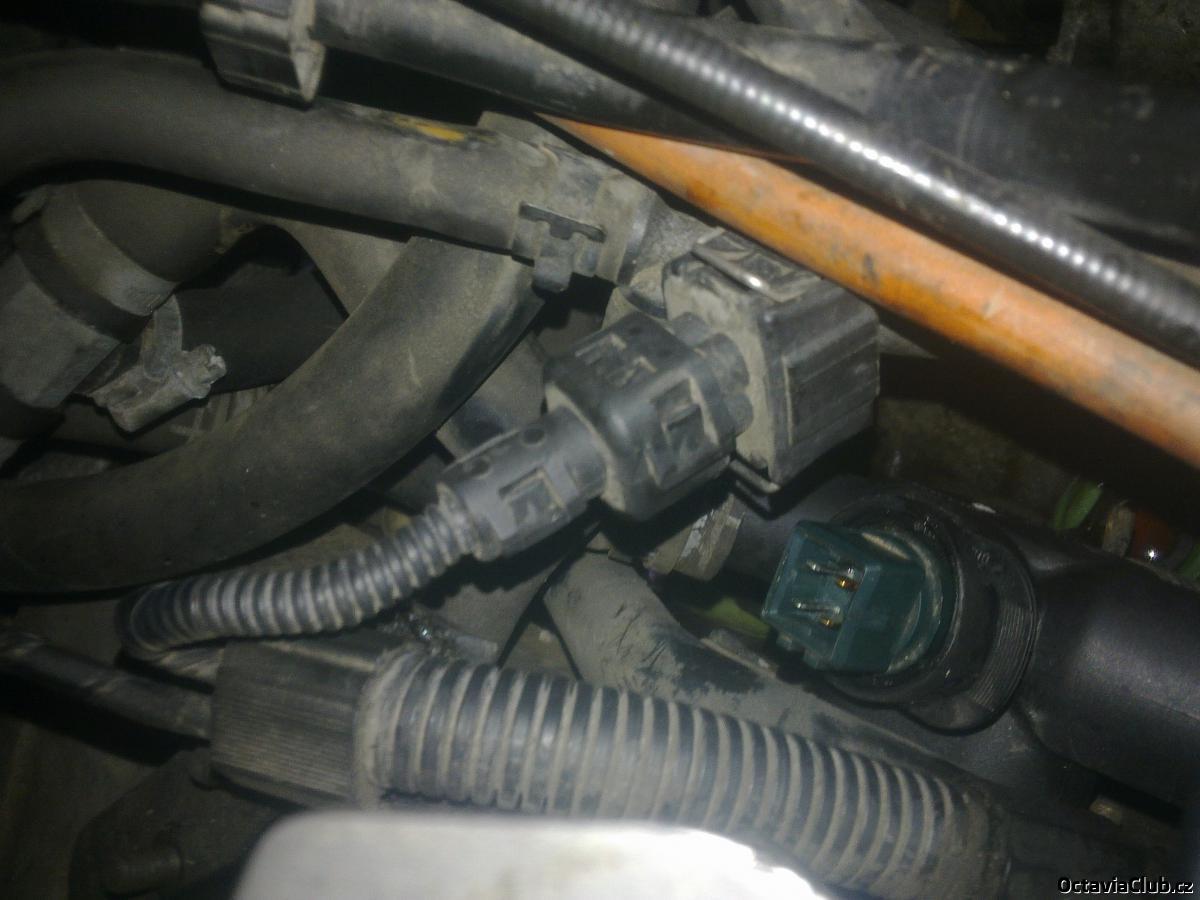

povolíme víko z expanzky abychom z chladící soustavy upustili tlak a z čidla vycvaknem elektrický konektor

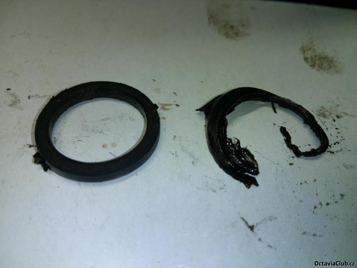

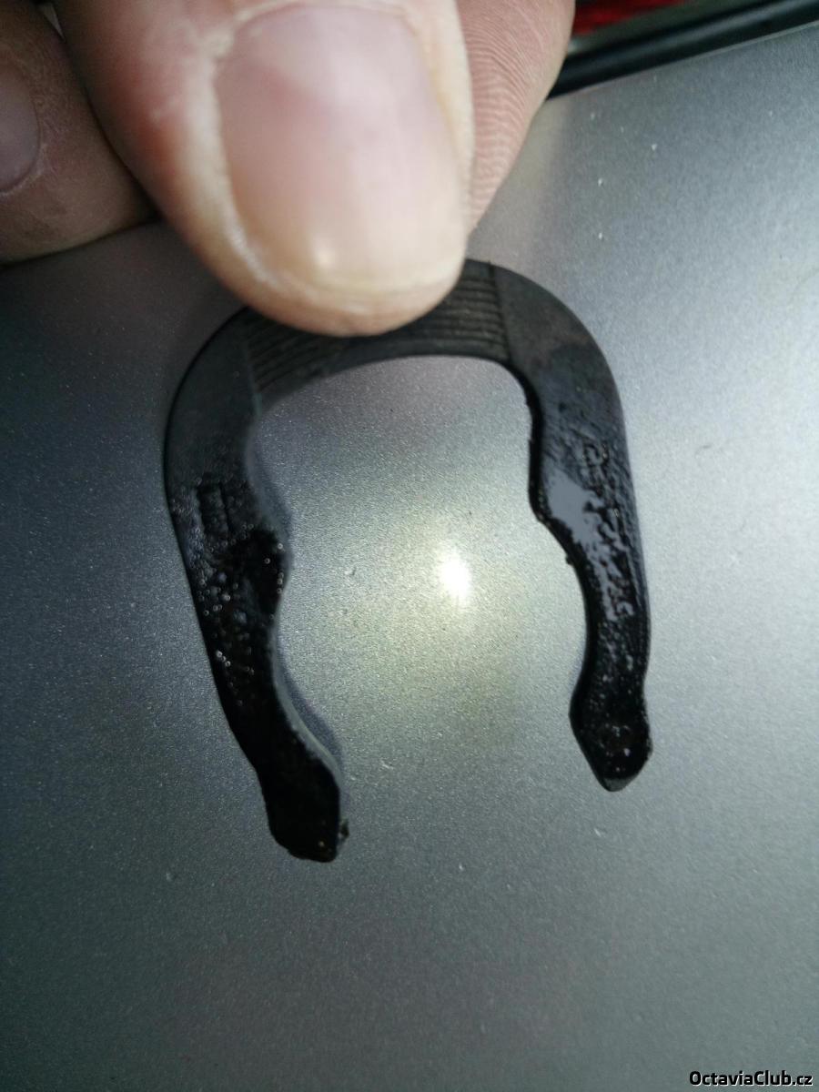

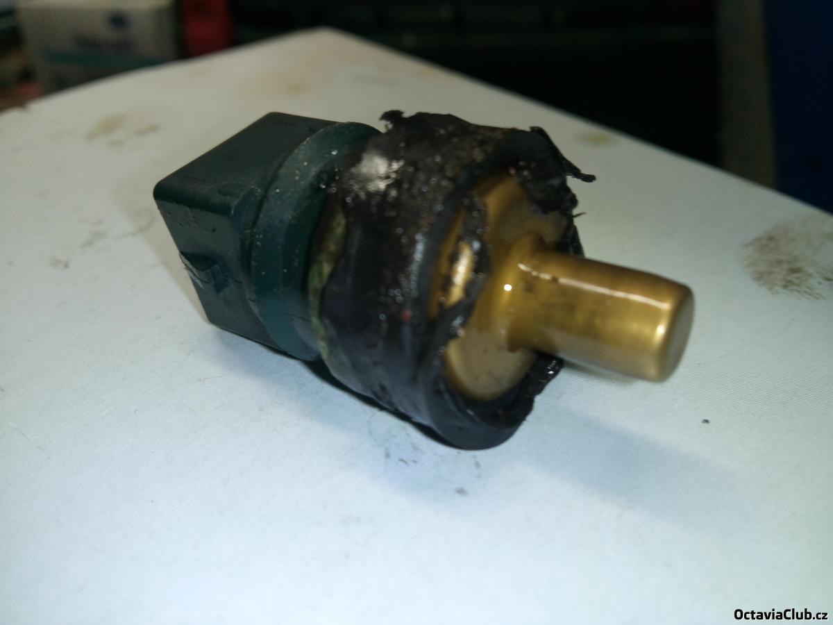

čidlo je zajištěný plastovou pojistkou tu vytáhneme a taháme čidlo ven,na čidle je gumový těsnící kroužek
ted dáme nový čidlo a nový těsnící kroužek já ten kroužek zlehka mažu vazelínou a čidlo strčíme zpět do tělesa termostatu a zajistíme ho sponou,poté na čidlo nacvaknem konektor 1424.gif
