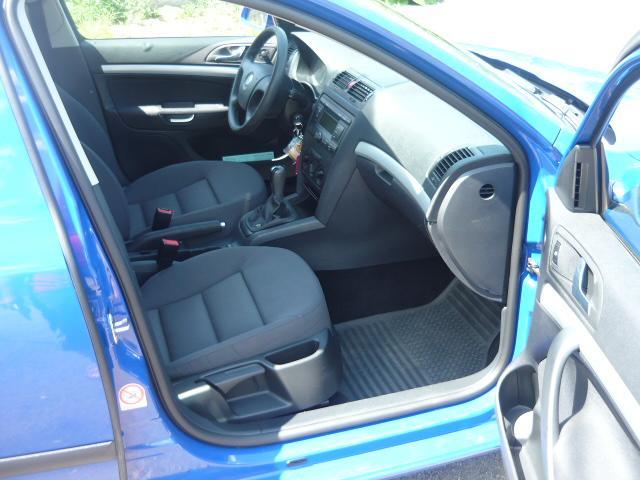

to mi chcete povedať, že niekto na predFL to, kde sú kolená(a teraz aj sieťka) nemá čalúnené po bokoch? :lool:
no je tam takovej obyc. sediv. plast kterej po nekolikate demontazi drnci a je stejne hnusnej :D zde na fotce je videt....
Je to veľmi podobné odtieňu koberca podlahy, má ale inú štruktúru, na fotke s bleskom to je vidno, viď príloha.
