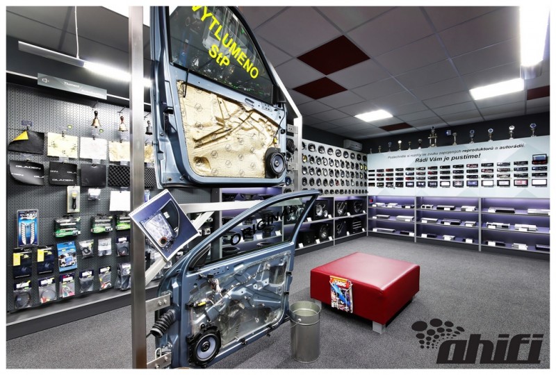

roow Odesláno Březen 24, 2015 Sdílet Odesláno Březen 24, 2015 Taky doporučuju nějakou "akustickou hmotu"... sice mám O2, ale nedávno jsem se stavoval právě v prodejně ahifi.cz... maj tam dvoje dveře, oboje osazený stejným reprákem, ale jedny vytlumený a druhý ne... rozdíl jako prase.. takže s igelitem to fungovat bude, ale pokud jsi to byl schopnej rozebrat, tak si tam můžeš nalepit i nějaký lepší matroš. Prolezl jsem jeden den celý webovky a pochopil jsem, že jedna věc je zpevnit plech dveří, aby nedrnčel (matroš něco jako IPA) a druhá věc je za preprákem dát nějakou zvukovou izolaci (něco jako "molitan"). Podle těch obrázků realizací to asi za víkend v garáži zvládne skoro každej :-) Osobně mám v plánu si o nich někdy materiál koupit a vytlumit kapotu (víko motoru), když to zvládnu, půjdu dál ;-) 0 Citovat Odkaz ke komentáři
Konny Odesláno Březen 24, 2015 Sdílet Odesláno Březen 24, 2015 roow: v Ahifi jsem byl loni tuším v listopadu a taky jsem si poslechl ty dveře a musím ti dát za pravdu, že to byl opravdu rozdíl jako prase, úplně mi spadla huba úžasem :D . Já mám tlumící matroš už dlouho nachystanej, ale pořád se ne a ne donutit ty dveře polepit, ale po tom co jsem to slyšel do toho půjdu. Chtěl jsem teď přes zimu, ale v garáži na to byly vhodný teplotní podmínky, tak teď když už se otepluje, tak už to půjde, jen ještě na to najít čas... ;) 0 Citovat Odkaz ke komentáři
