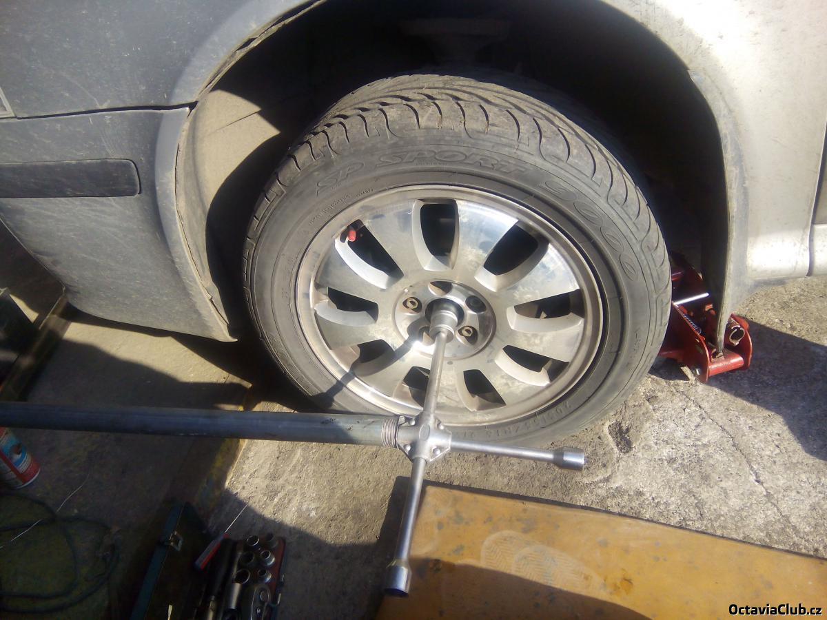

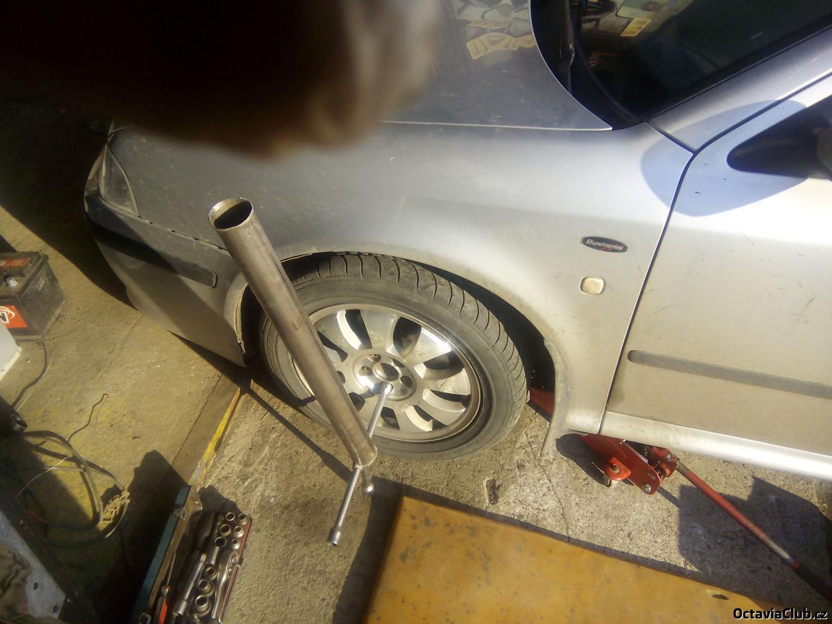

Povolit středovou matku jenž drží homokloub v těhlici a povolit kolo

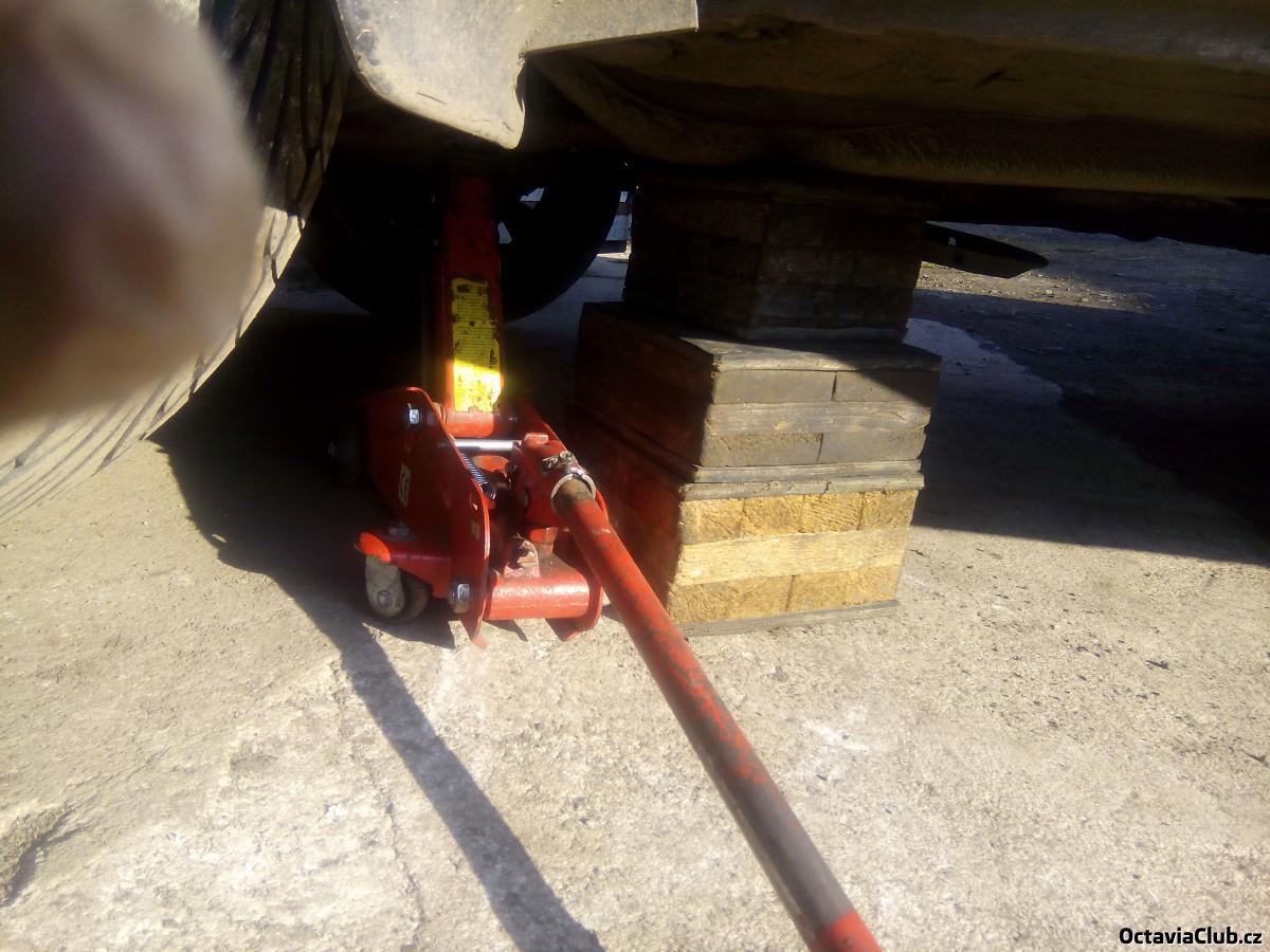

poté zvednout auto a podložit tak aby na nás nepadlo a sundat kolo

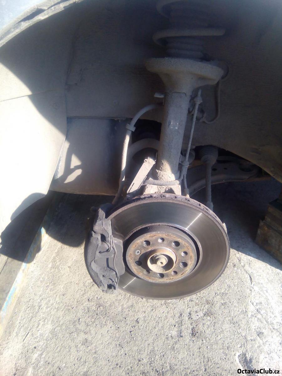

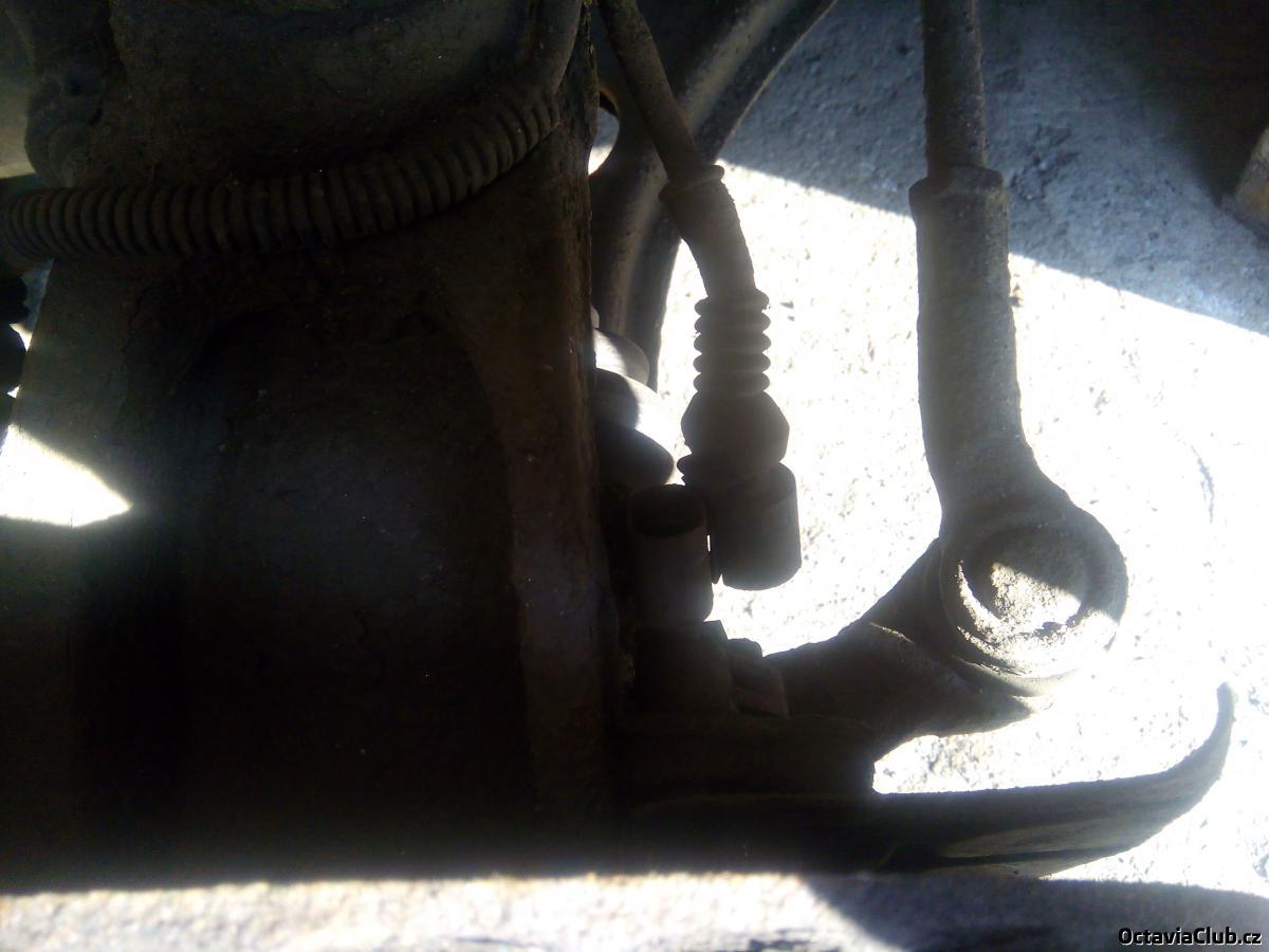

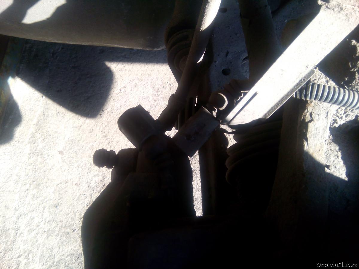

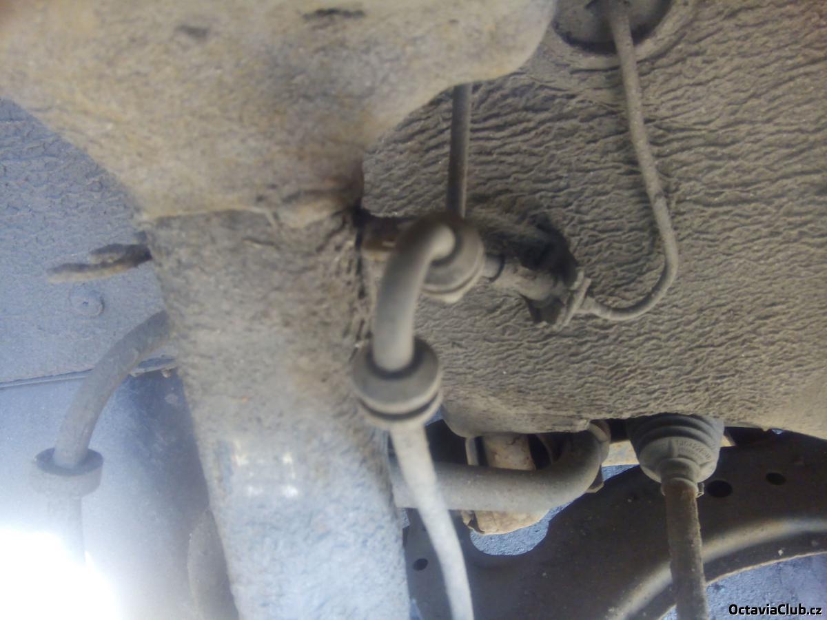

vycvaknem elektrické konektory od abs a čidla opotřebení brzdovejch destiček a příslušné kablíky vycvaknem s držáků na tlumiči

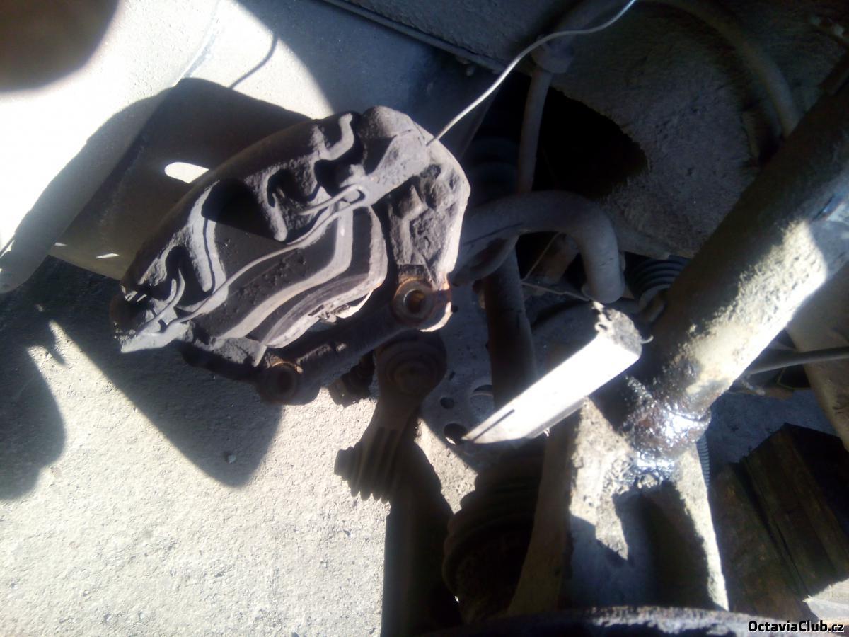

dále povolíme dva šrouby a sundáme komplet brzdič

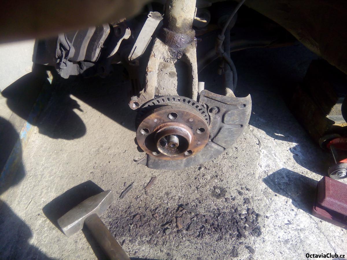

poté povolíme zajištovací šroubek a sundáme brzdovej kotouč

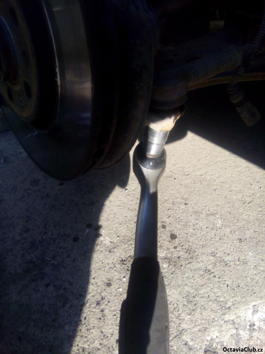

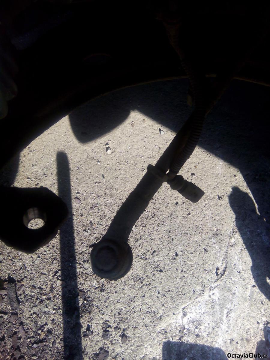

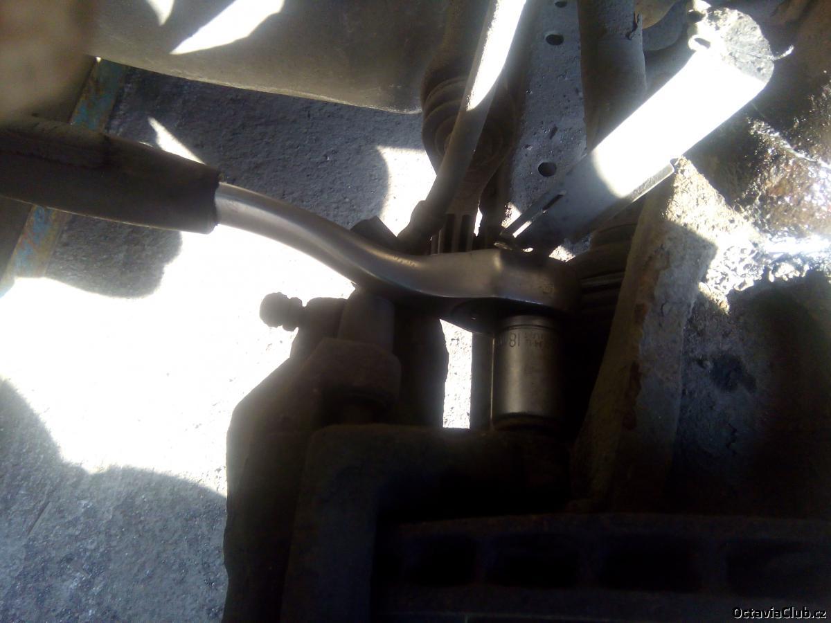

ted si povolíme a stáhnem s těhlice čep řízení

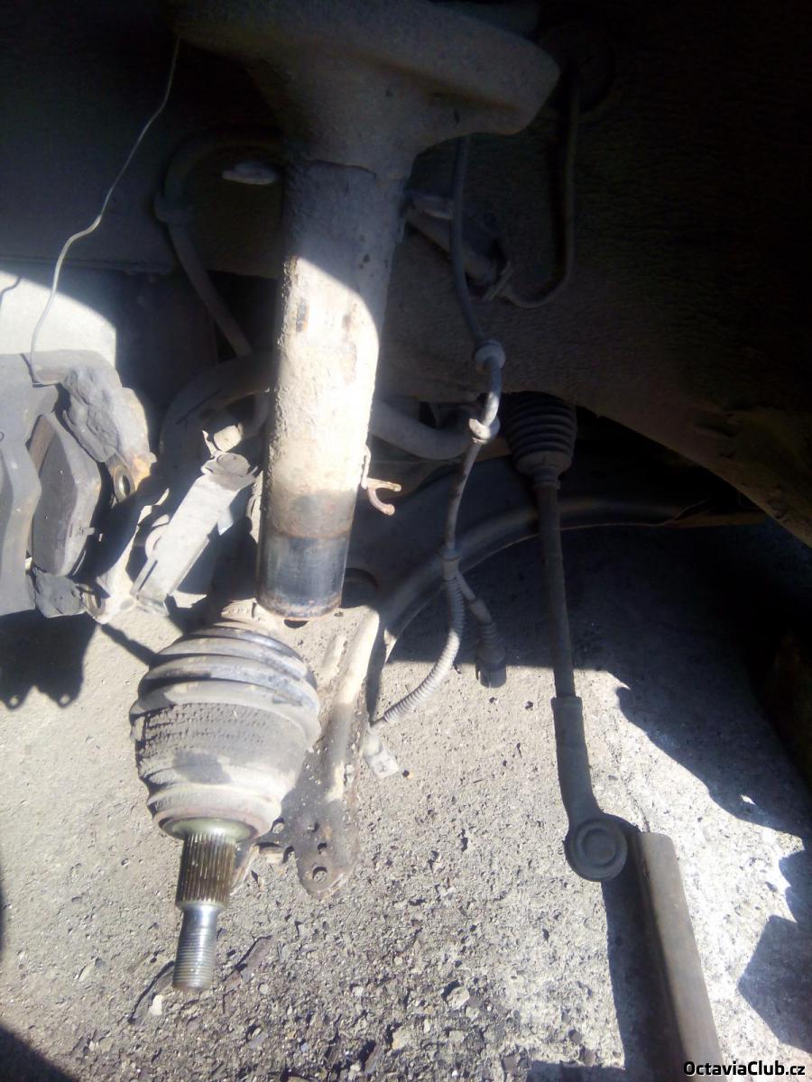

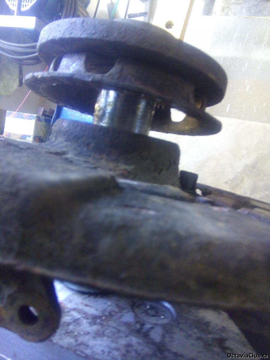

dále si povolíme a vyklepneme šroub jenž drží v těhlici přední tlumič

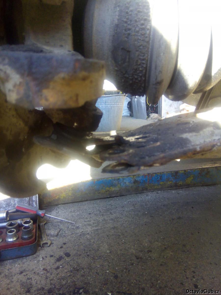

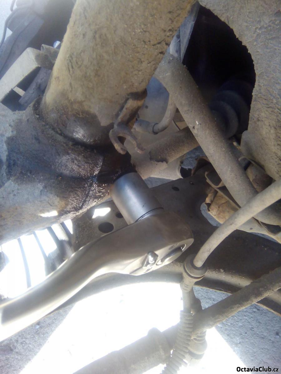

dále si v samotném rameni povolíme 3ks šroubů jenž drží spodní čep a vytáhnem z ramene

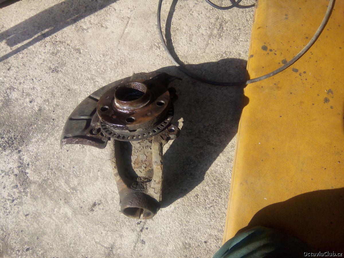

ted je třeba sklepnout tlumič s těhlice,vyndat s těhlice homokloub a pak de těhlice ven

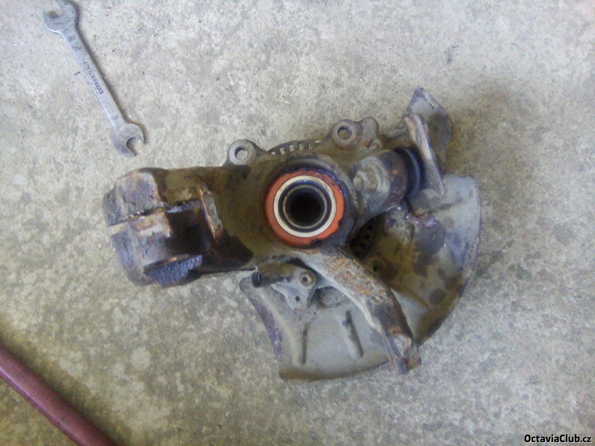

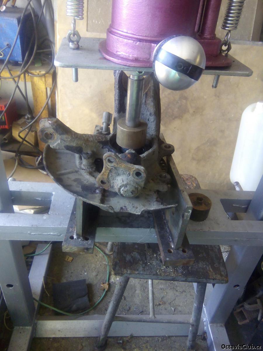

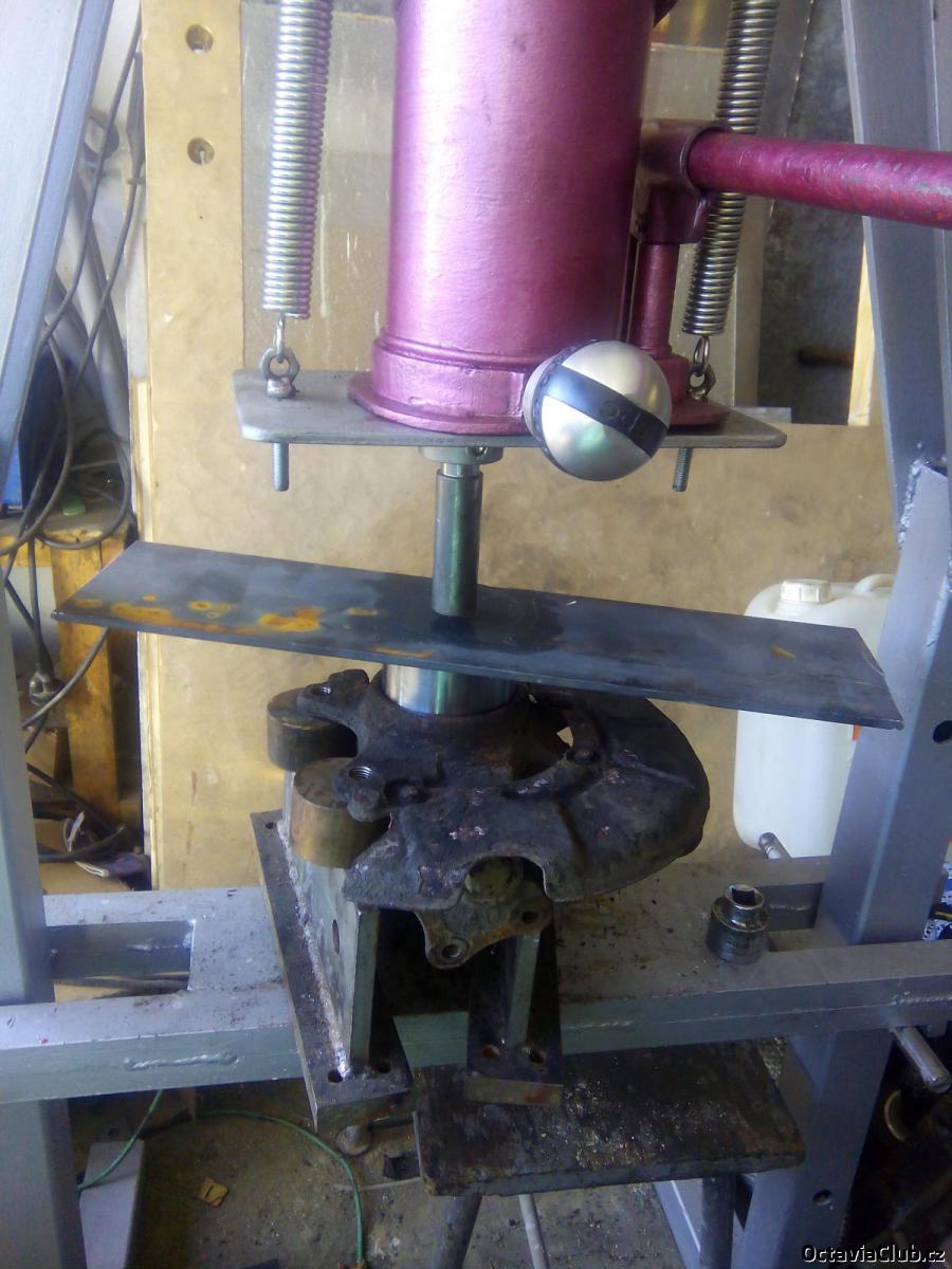

ted je třeba s těhlice vylisovat náboj -dáváme s pozor abychom nepoškodily abs kroužek

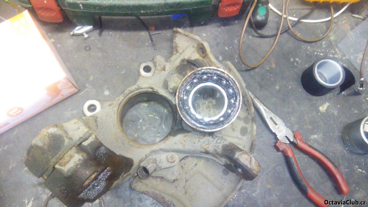

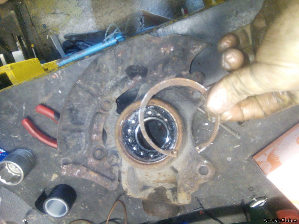

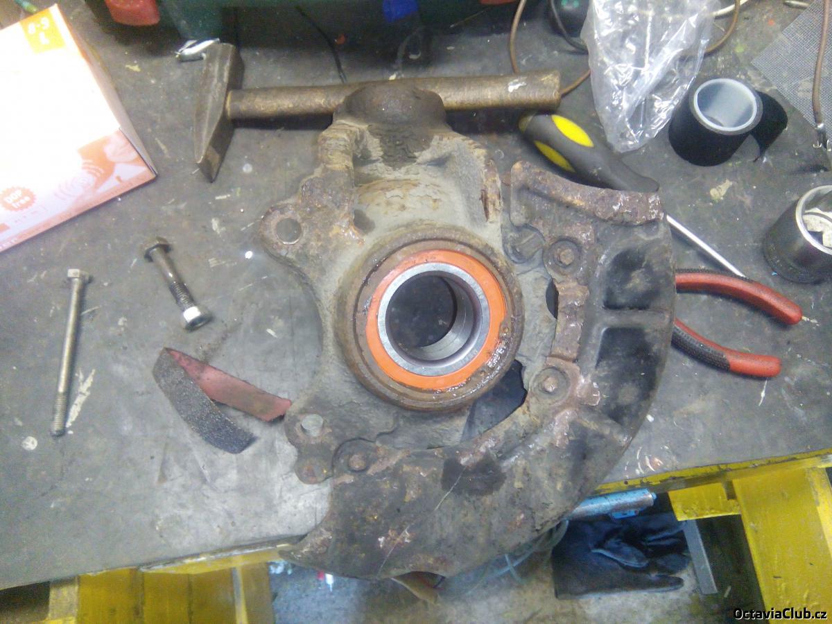

dále vycvaknem s těhlice zajištovací ségrovku a vylisujem samotné ložisko
vnitřek v těhlici důkladně ošmirglujem poté očistíme a máznem vazelínou a nalisujem nové ložisko tady pozorexclamation.gif nikdy nepoužíváme kladivo a nelisujem ložisko za vnitřní kroužek došlo by k jeho zničení exclamation.gif k uplnému zatlačení do těhlice použijem nejlépe staré ložisko nebo přípravek o stejném venkovním průměru jako má nové ložiskoexclamation.gif po nalisování ložisko zajistíme ségrovkou

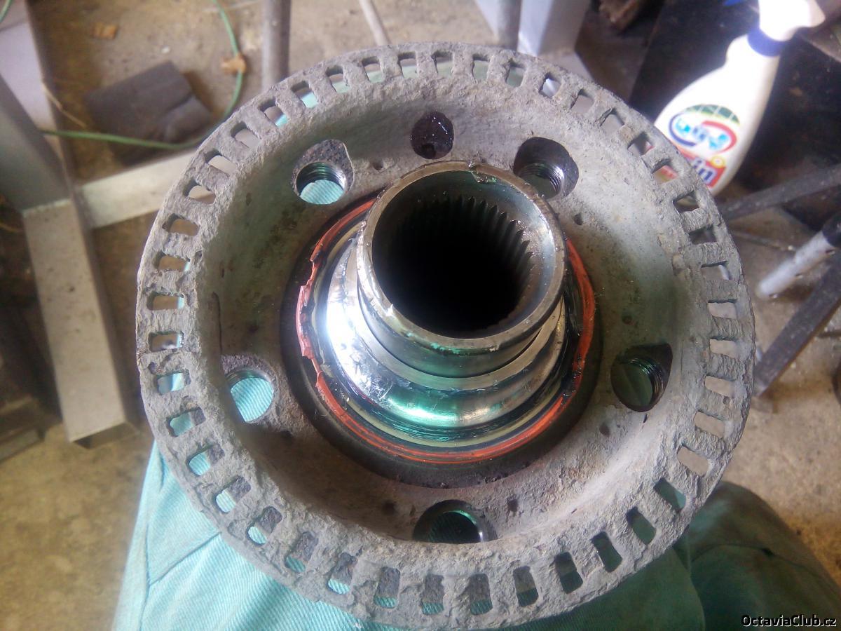

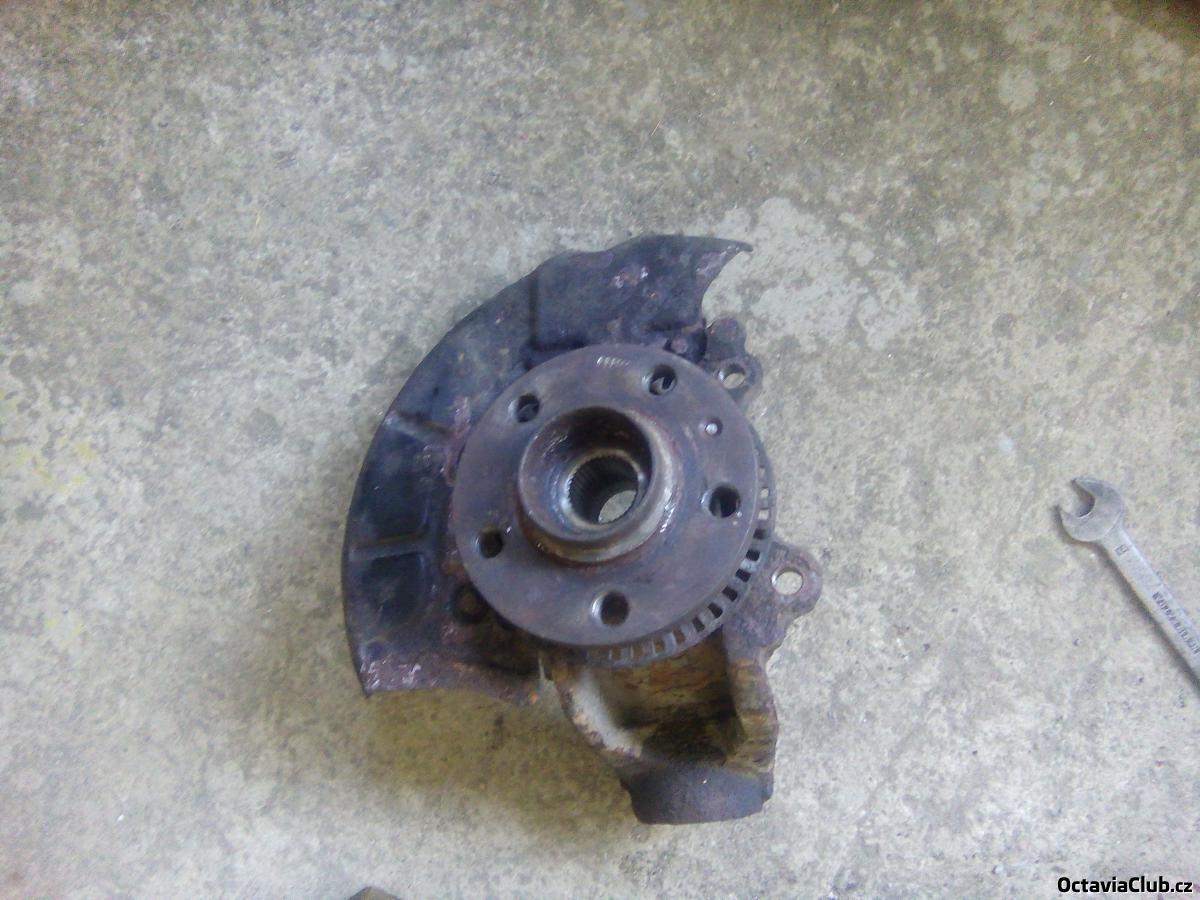

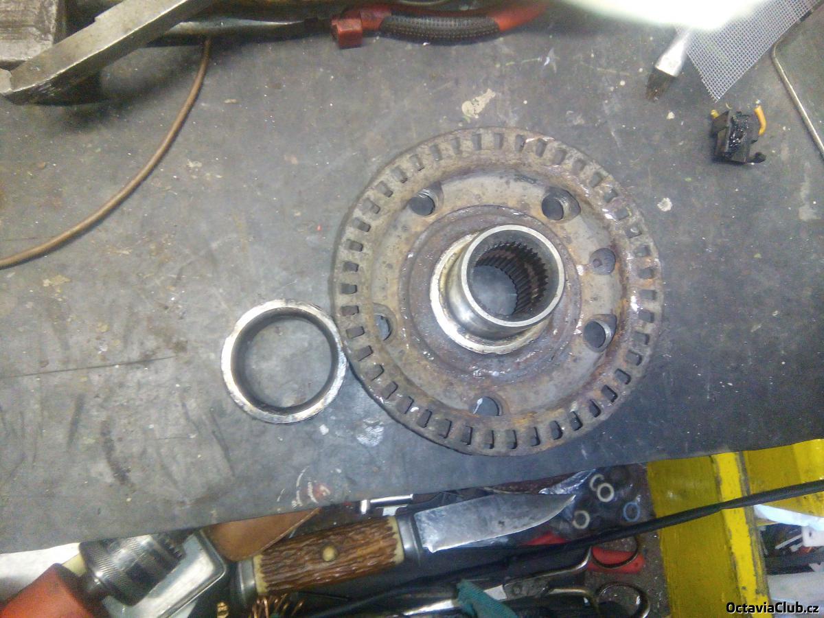

ted si vemem náboj a pokud na něm zustal vnitřní kroužek ložiska musíme jej stáhnout pokud není stahovák je třeba si nák poradit já si do kroužku vybrousím hlubší drážku a pak ostrým majzlíkem do tý vybroušený drážky majznu tak až ložisko v tom místě praskne pak to de v pohodě stáhnout 1424.gif opět dáváme pozor abychom si neponičili abs kroužek
poté si máznem vazelínou vnitřek ložiska a nalisujem do něj náboj -tady opět pozor exclamation.gif je třeba si ten vnitřní kroužek ložiska ze spoda podložit přípravkem,trubkou já používám oříšek z velké gola sady pokud to neuděláte a bude to to lisovat napřímo výrazně zkrátíte životnost ložiska či ho přímo zničíte exclamation.gif
