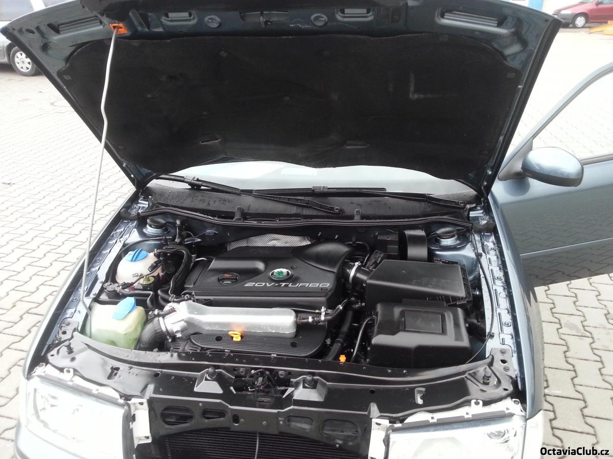

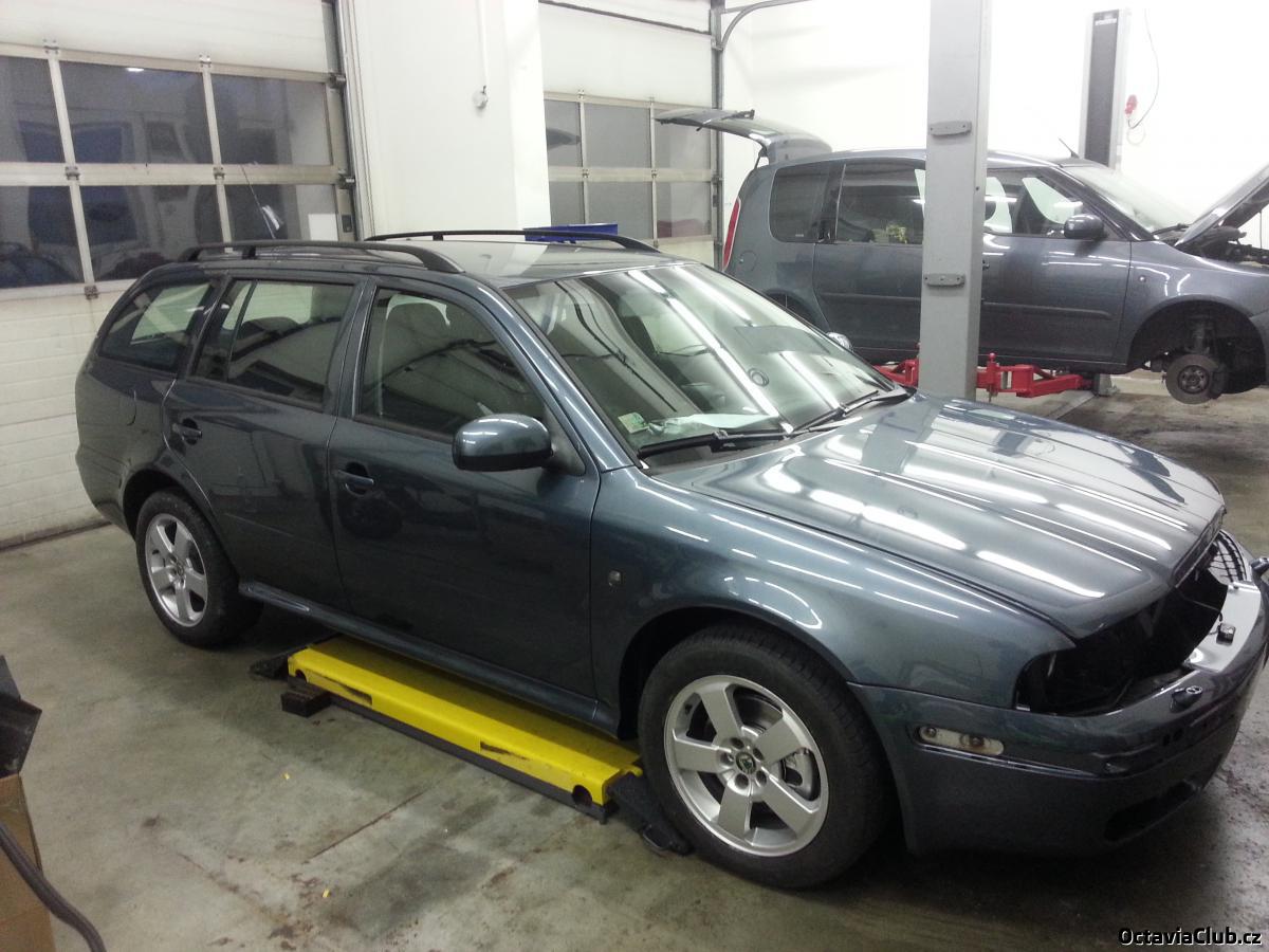

Tak RS už doma není a tak nastal čas šáhnout na kombíka, který hlavně stál než jezdil. Na začátku měla být jen oprava laku, ale kapku se to zvrhlo :lol: ....... až jsem si řekl, že to stojí sem dát. Nehledejte zde žádné úpravy typu 18"++ mít to složené na zemi apod. Jen obyčejná tuctová serie. :palec:
Původní stav

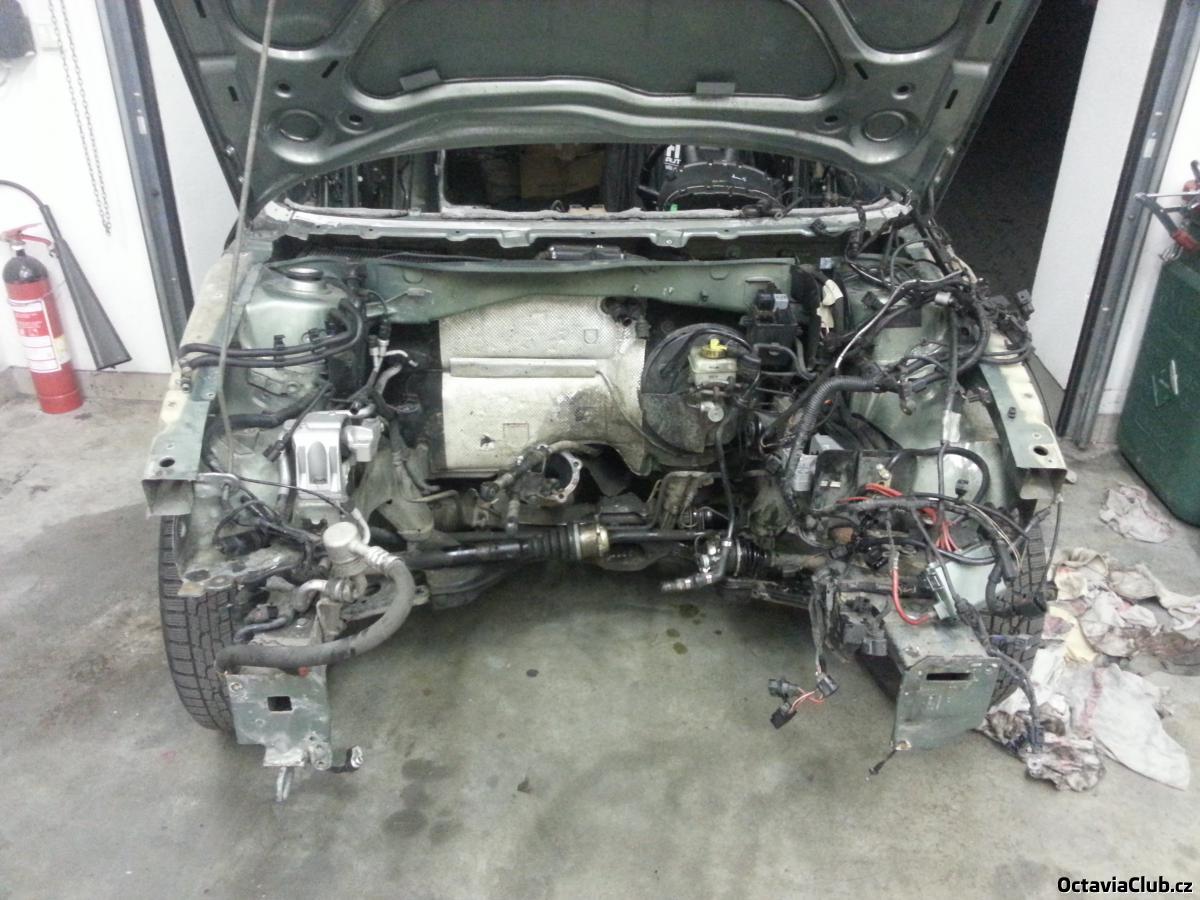

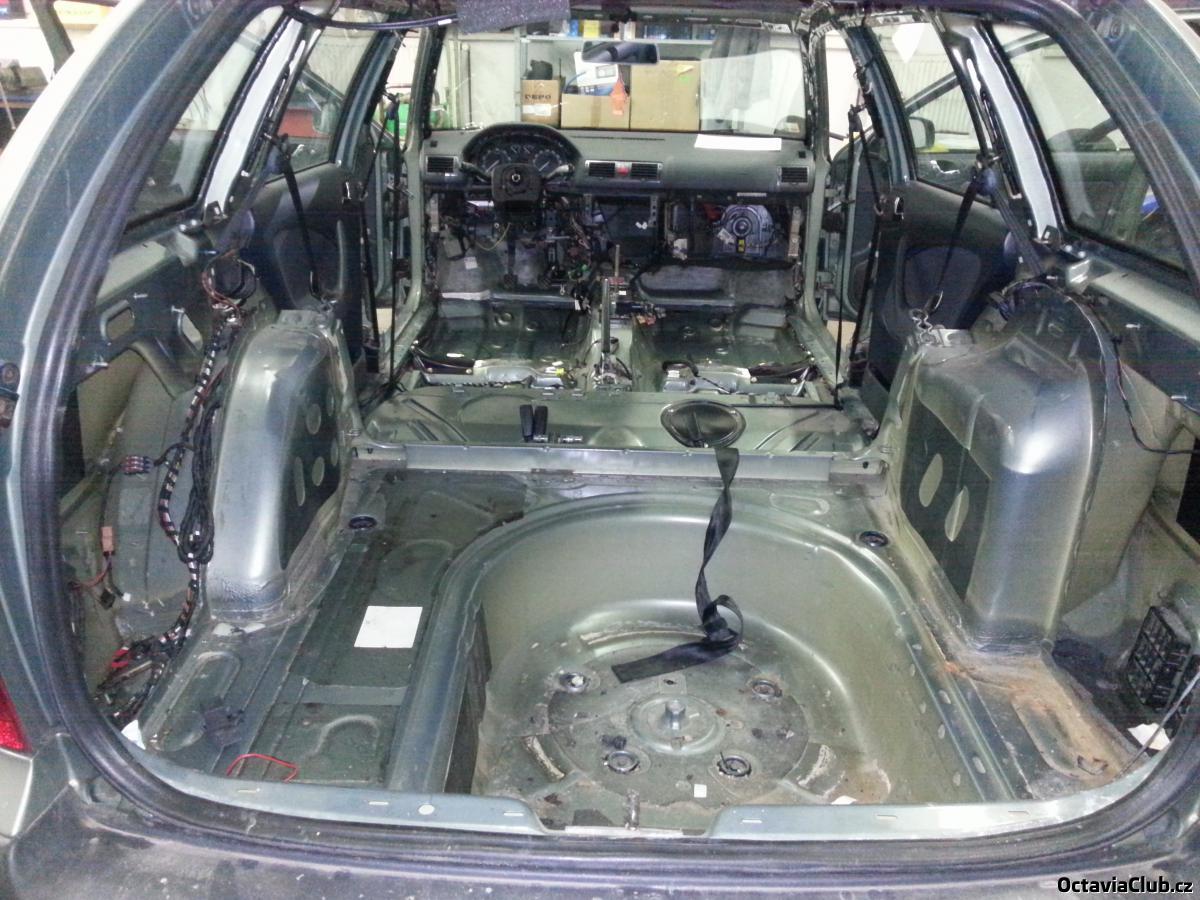

Pak následovalo jaká barva ..... původní už nebyla mé gusto a tak přišlo na změnu. Výběr padl na šedou grafit 9901 v základním odstínu (má větší zrno než standartní co se dává na škodovky). A proto komplet odstrojení ^_^ a motor ven.
Návštěva u mistra :)

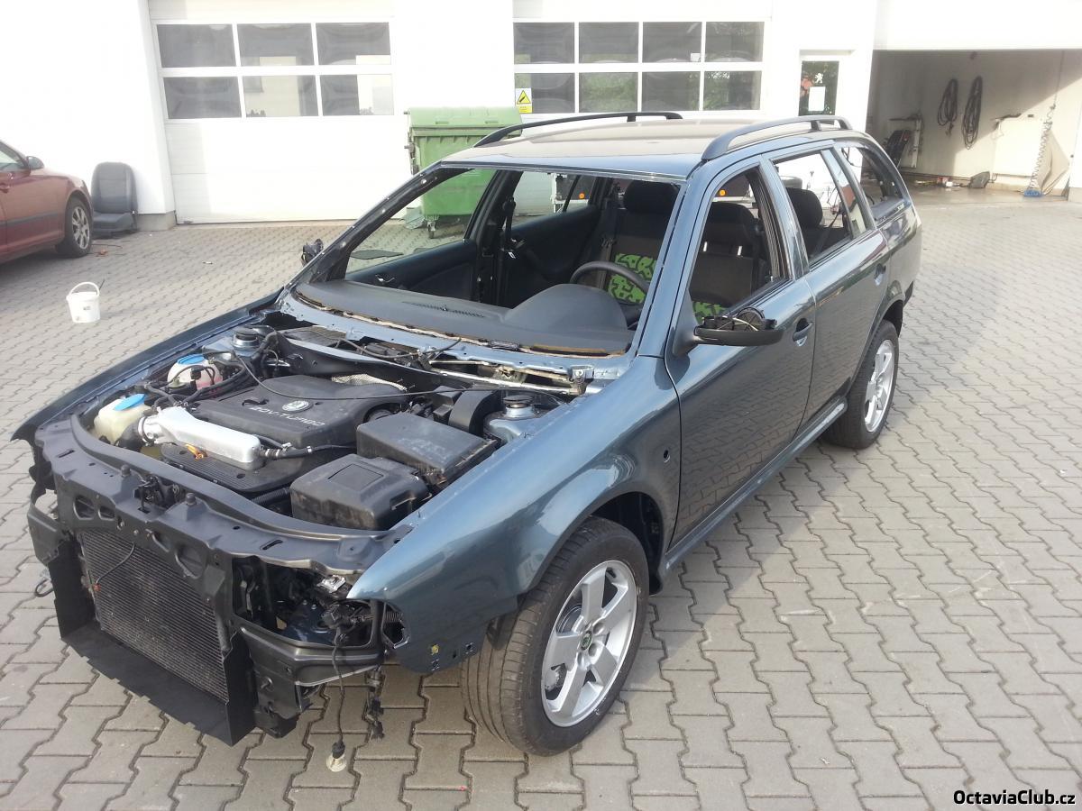

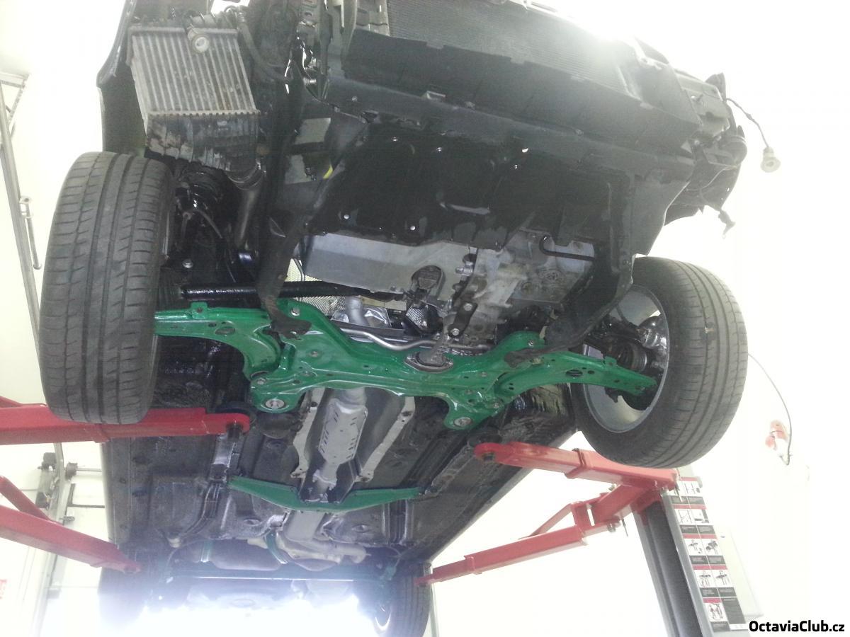

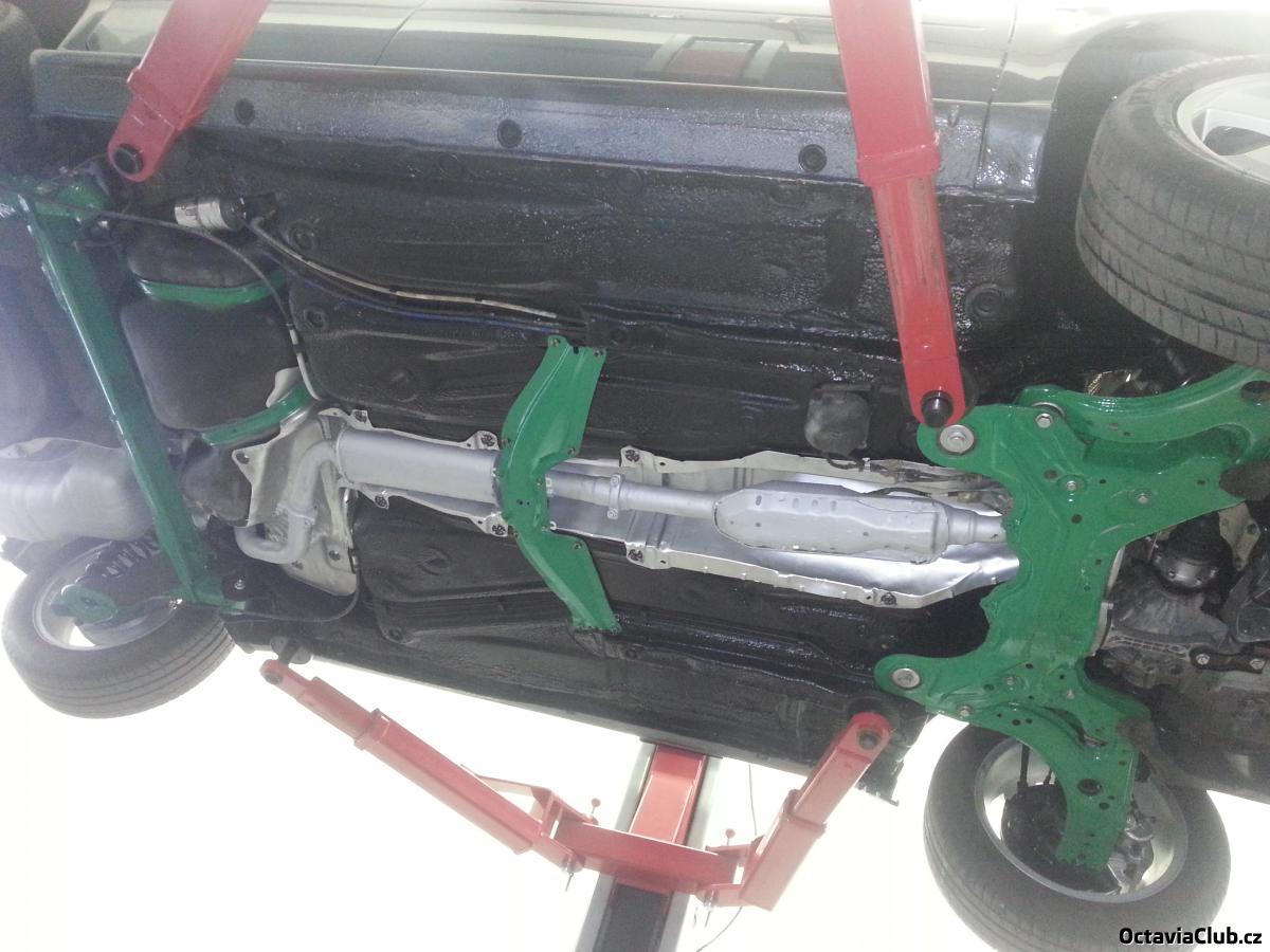

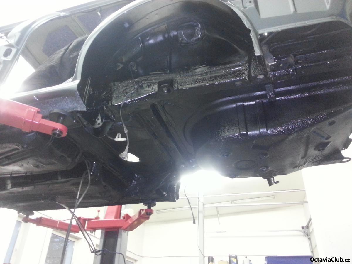

No a pak jen čekat a čekat a čekat ..... po měsíci kastle dovezena a připravena na odstrojení celého spodku. Následné vystříkání body 330 a trocha barviček. Vše co je potřeba se dává nové :) . Skládání podvozku pohoda, ale motor už bude sranda. Ono kabely si moc po měsíci nepamatuji. Zatím to ale jde .....
A prozatím je to vše. Postupně budu pokračovat :)

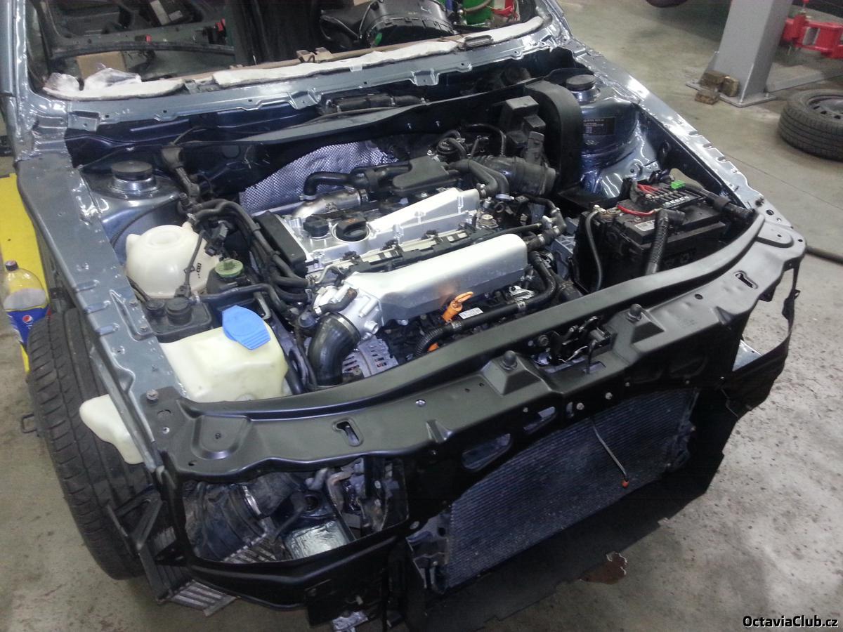

Dnes jen motor složený a nastartováno. Jde to pomalu, přeci jen po měsíci si toho člověk ehm ..... ještě teče příruba a jedno těsnění, tak zítra dodělat a motor hotov.

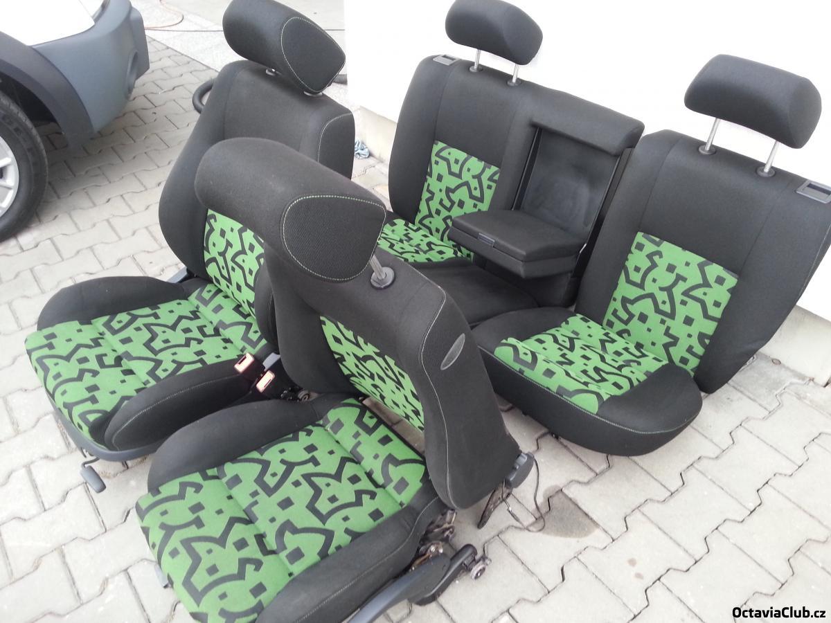

No a sedačky budou tyto
Takže i drobnosti se dořeší. Dnes volant přešitý a další drobnosti konec týdne.

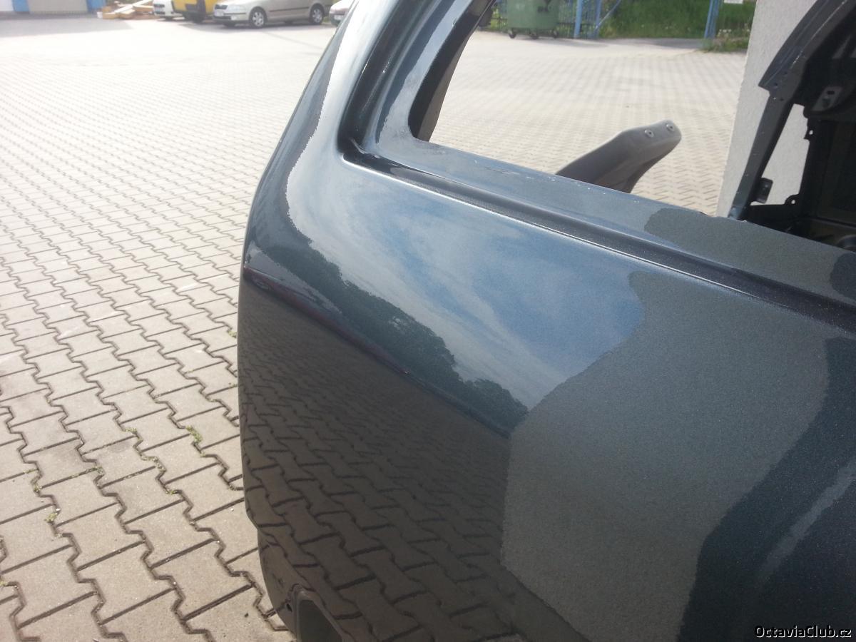

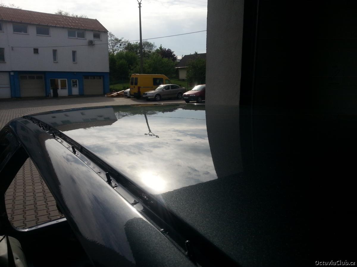

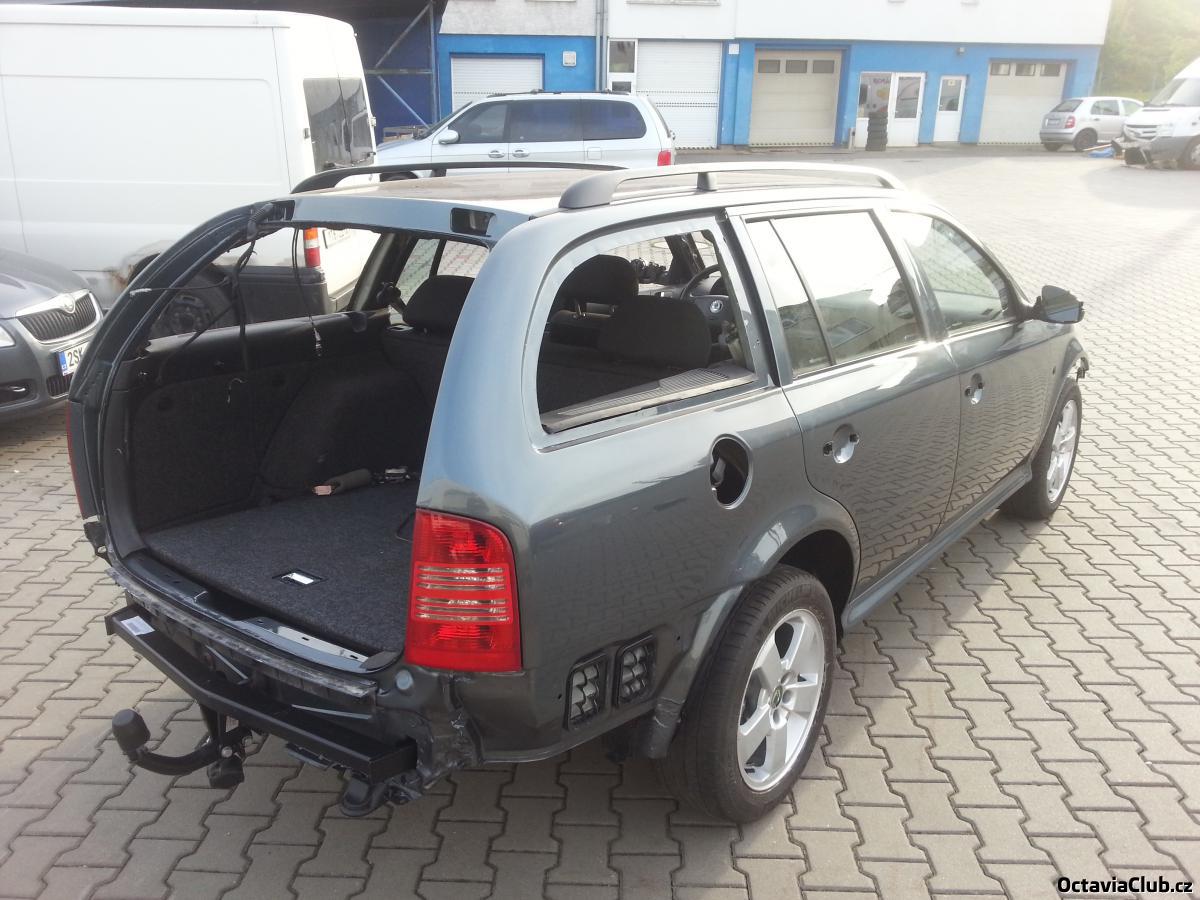

Pomalu připravuji lak na finální vosk. Matovat, vyleštit, drobné nedostatky jako sem tam smítko apod..... Snažím se zachovat nádech "pomeranče", ať to je jak originál. Zítra se lepí okna, v sobotu dovezu zbylé díly a karosář mi to celé spasuje. Je to jediná věc, na kterou si netroufám. Chci ať to má smysl a je to tip ťop ^_^
