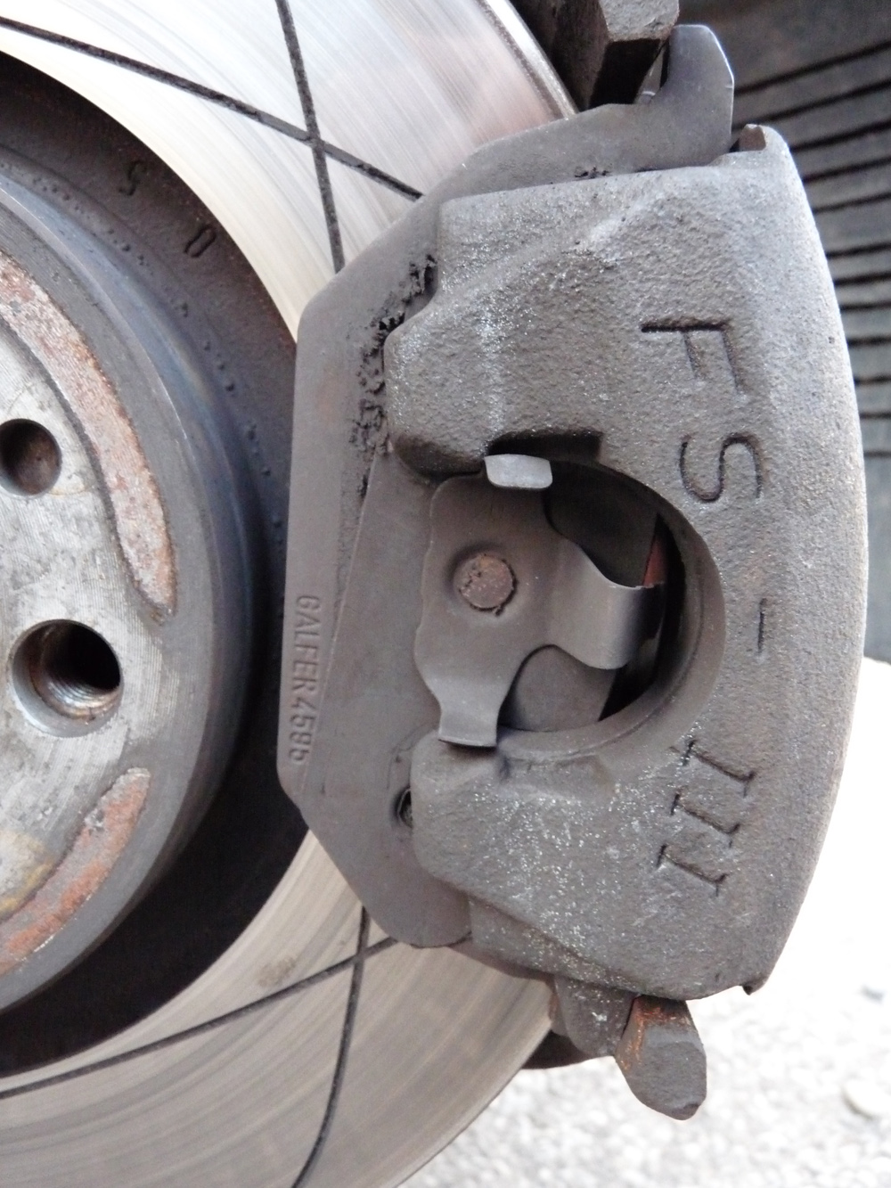

Dneska jsem se dovedel docela stasnou (pro mne i smesnou) vec ktera nemusela zrovna skoncit ruzove!
Obcas my pri lehkem brzdeni zacalo neco v pravem prednim kole strouhat a zvuk to byl jako gdyz jsou desticky uplne KO, ale stavalo se to jednou na X brzdeni. A dneska se ukazalo pekne pocasi tak jsem sundal kolo a mnel jsem co videt. Ta prvni desticka co je hned videt se na dolnim dilu uplne sundala z celisti, a sla uplne nakrivo, preskocila pres kotouc. Vnitrni stana desticky je skoro na 0, vnejsi je na vrhu jako nova a dole je tak ojeta na 2-3mm. Na levem kole to same.
Ted otazka pro Vas panove, za jizdy (prip. vymeteni diry nebo pod.) se ta desticka nemohla sama sundat z celisti ze? Ja tipuju (i zdravej rozum mi rika) ze je to chiba opravare ktery to montoval. Braha neco fotil takze sem pozdejc hodim foto. Prosim o Vase nazory abych si to zitra vijednal s tim mechanikem.

No ja vim ze jsem to blbe popsal. Ted se pokusim hodit par foto tak jestly se z toho neco dozvite tak piste.
Jinak jednoduse receno, brzdova desticka se v dolni casti sundala z brzdoveho celisti (trmene), ten zoubek kterym se ma drzet za ten brzdovej trmen uz se ne drzi a sla cela smerem k kotoucu.

No gdyz jsem to videl dneska gdyz je brcha sundal kolo malem jsem nespadnul.....blbec :smich:
Jo jsou ATE Power disc :smich:

Musim to ted dat vse do pohibu protoze je to vse tak posrane ze se s tim neda jezdit. Ted shanim ten imbus 7 abych ty trmeny mochl odsroubovat, a asi budu muset nosit kotouc na strouhnouti, ma takove drobne kanalky v sobe ale v podelnem smeru takze to ne zpusoby traseni kola ale gdyz uz to delam tak poradne. Jinak ty desky ATE nic moc, vubec nejsem nadesen nima. Ted koupil Ferodo Premier (mnel jsem ih uz jednou a mnohel lepe brzdely na seriovem (skoda) kotoucu nez ty ATE), ted uvidime jaka kombinace bude ATE PD s Ferodo destickama.

Slisel jsem o tom ale mne se ukazaly jako dost dobre, akorat po 40.000km uz byly docela opotrebovane a rekl bych tvrde ale do cca 40.000 brzdily bajecne, ne piskaly a rek bych ze ne strouhaly. Coz nemuzu rict za ATE, ktere piskaly po 5.000km, spatne brzdily a enormne spinily kola (vim ze se ma desticka spotrebovat a pokud tomu neni tak = neni dobra ale co je moc to je moc). Jinak ted jsem se vratil z vymeny, a tam se nestacily divit co dokazal ten mechanik udelat s tema staryma destickama, uplne byly sjebly a to musim potom fotknout se budete smat jak to vyapada. A rikaly mi ze nastesti ATE jsou prilis meke takze egzistuje moznost ze se ten kotouc ne potento ale at je po zajeti negde poradne zahreju a uvidime jestly bude trast pri brzdeni. Znovu ten starej dobrej pocit na pedalu ktere jsem predtim mnel na Ferodo takze doufejme ze jsem neudelal chibu s koupi (sdpis dofejme ze my tentokrat tam neprodaly nejakej albansky nebo recky smejd).
