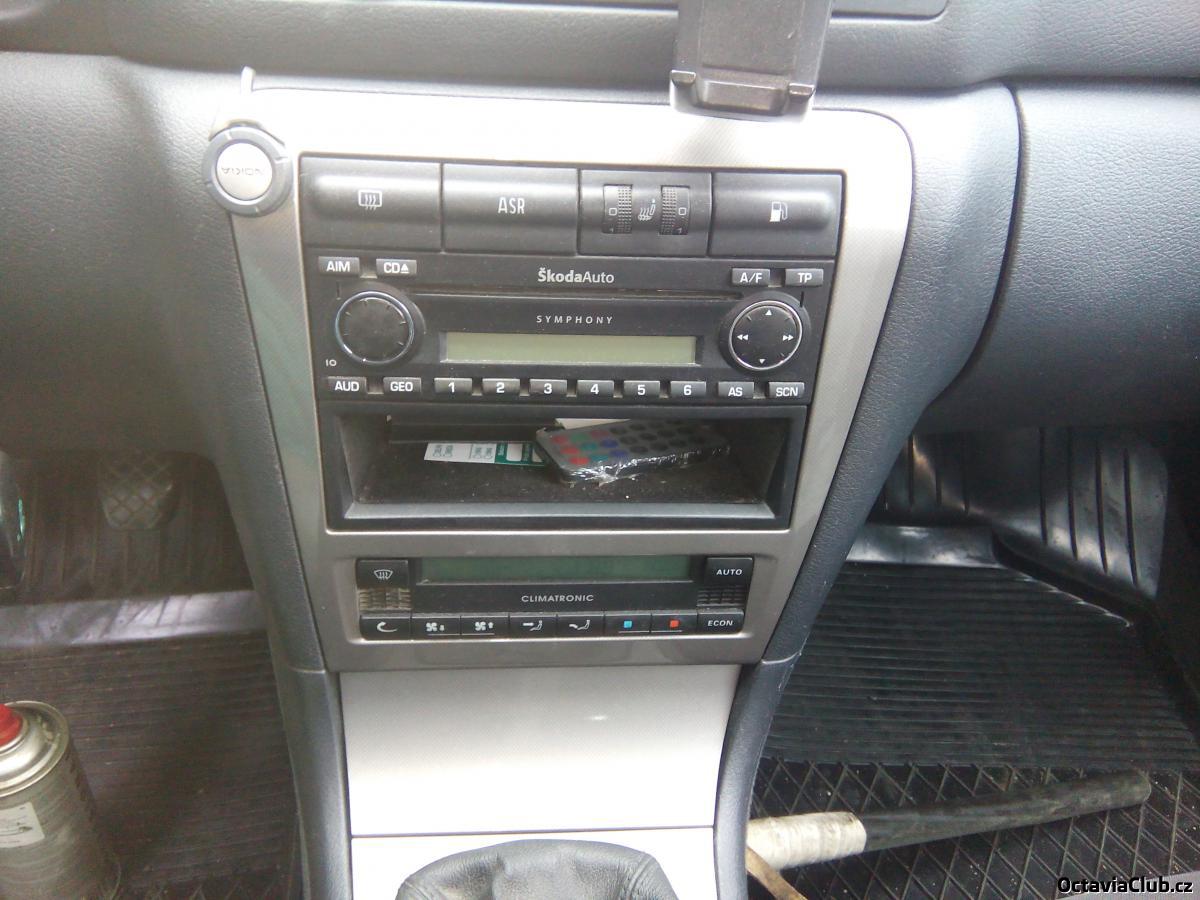

po ůtoku dětí na můj popelník ve kterém mám místo popela drobné peníze tento přestal zavírat ,poštudoval sem na netu pár rad a pustil se do opravy

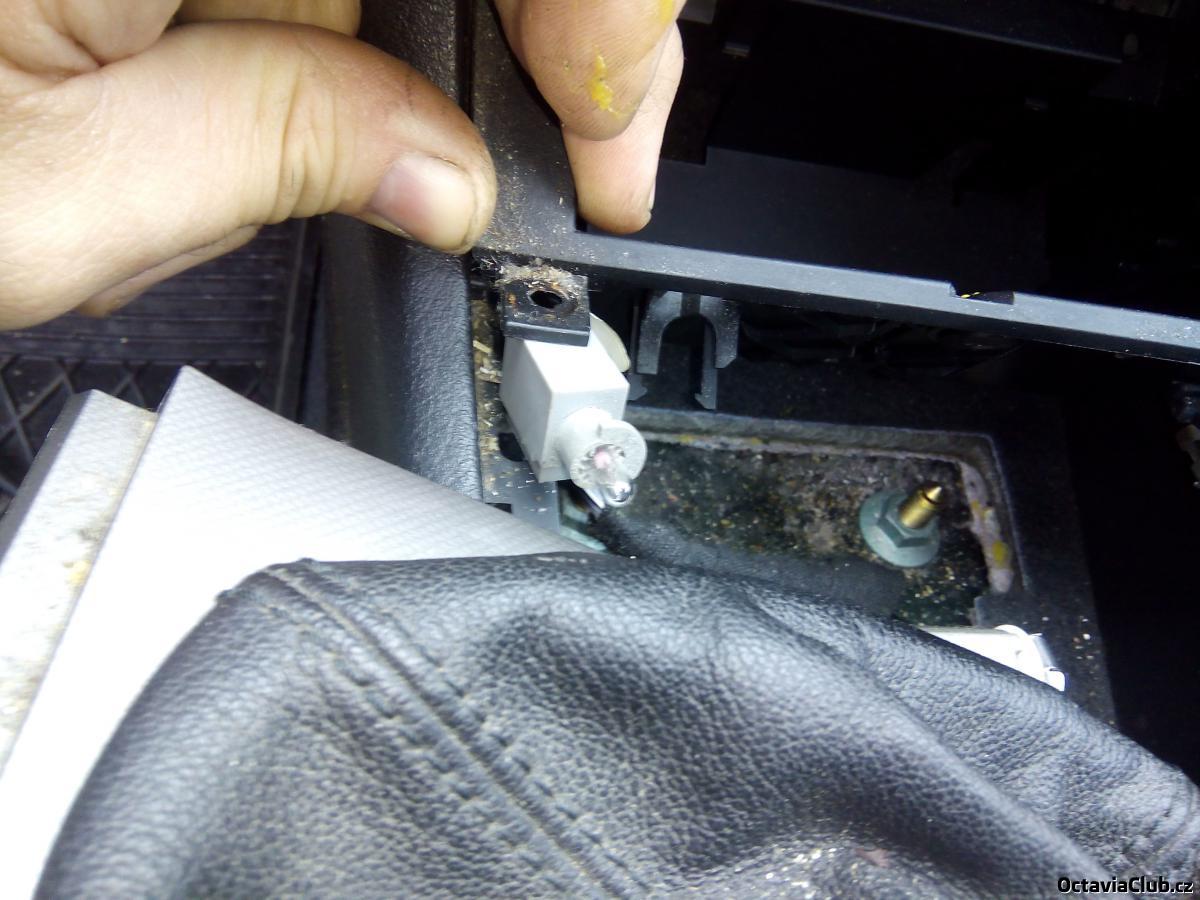

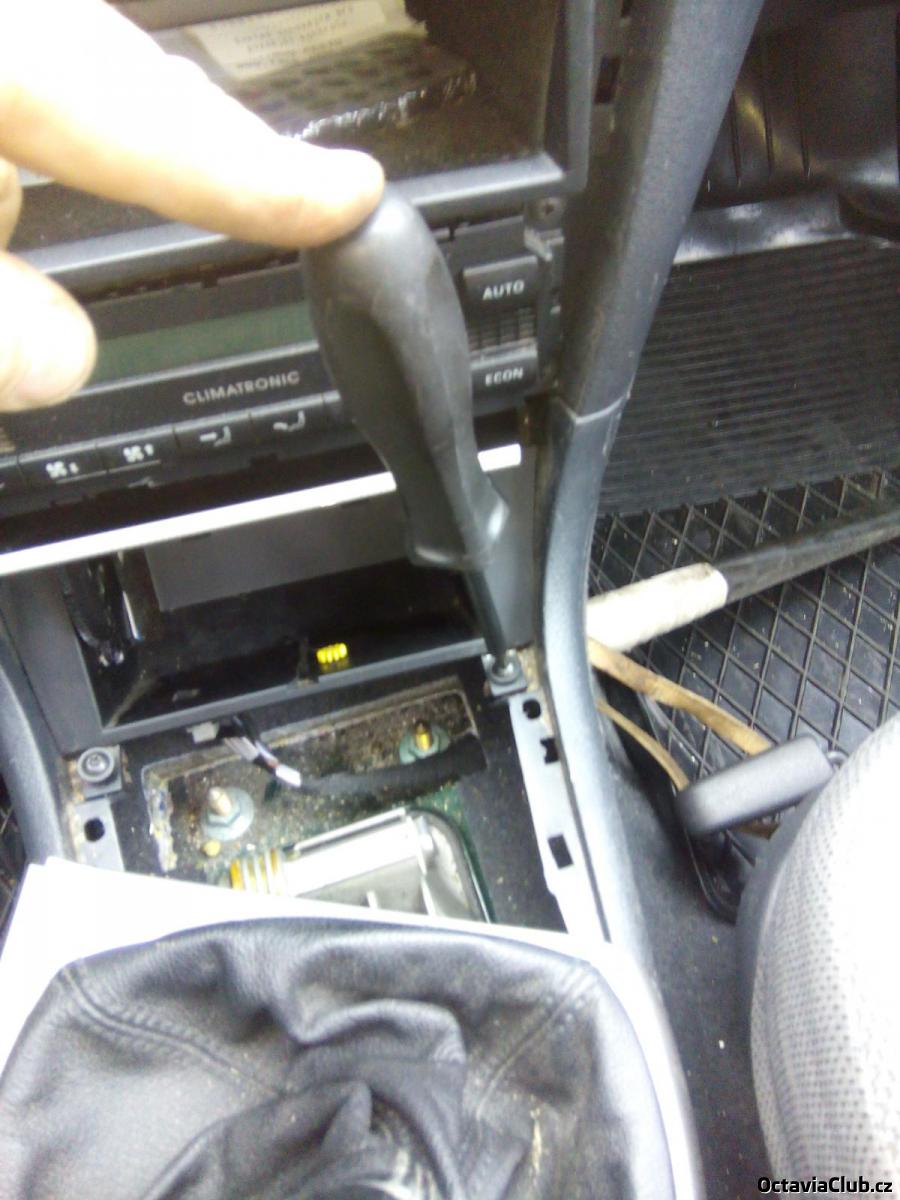

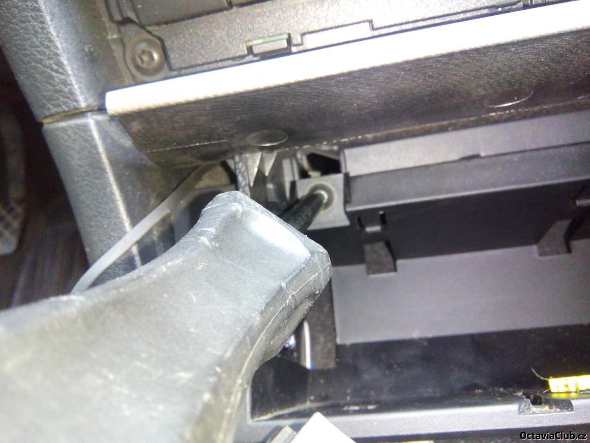

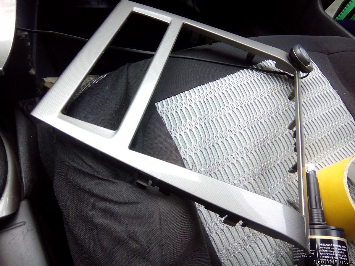

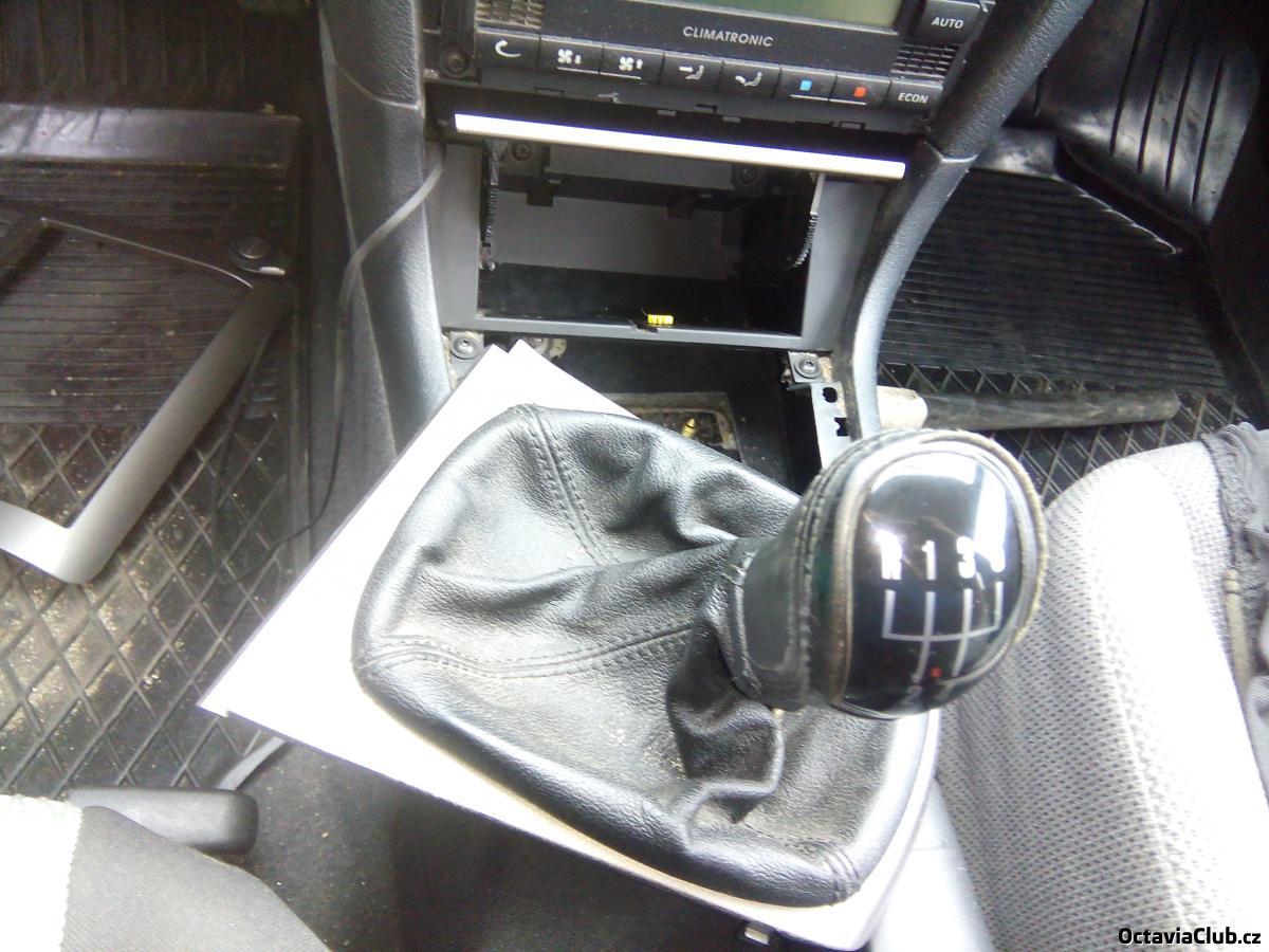

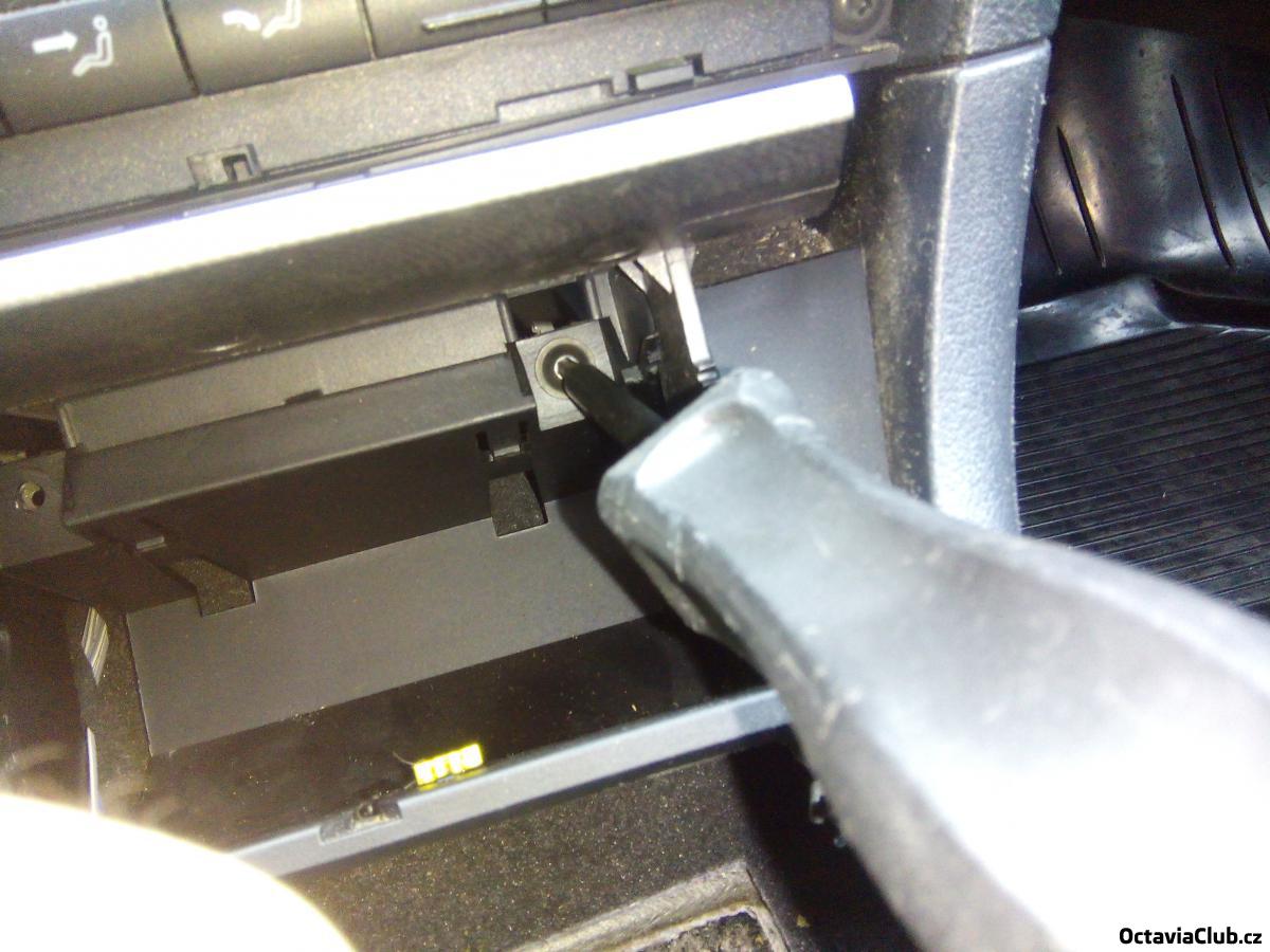

vycvaknem si rámeček okolo rádia a rámeček okolo řadící páky a vyjmeme vnitřek popelníku

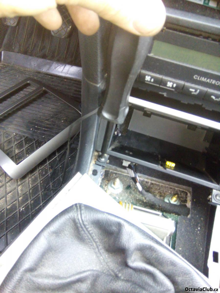

popelník drží 4 torxový šrouby viz foto,ty povolíme,poté si ho naklopíme a vycvaknem z uchytu osvětlení a poté celý popelník vyjmeme ven

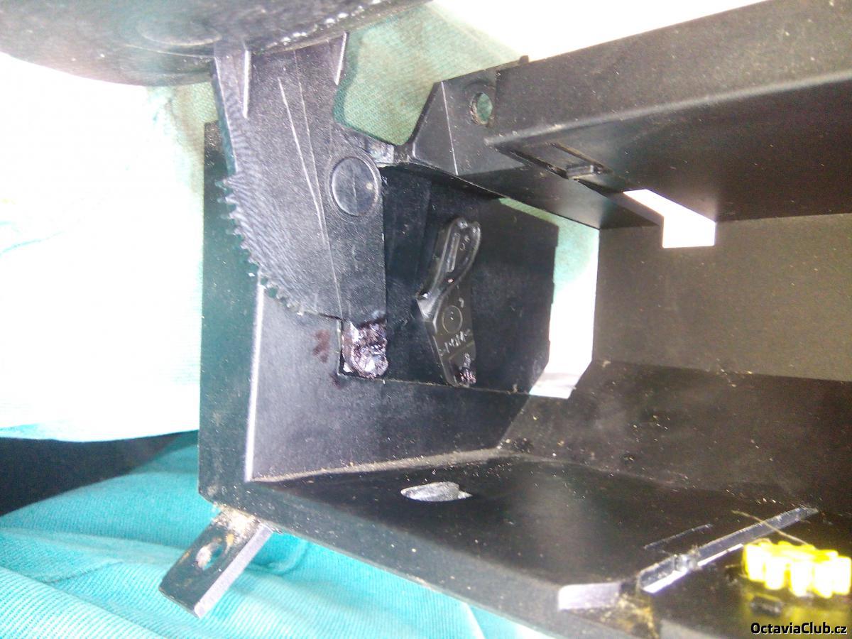

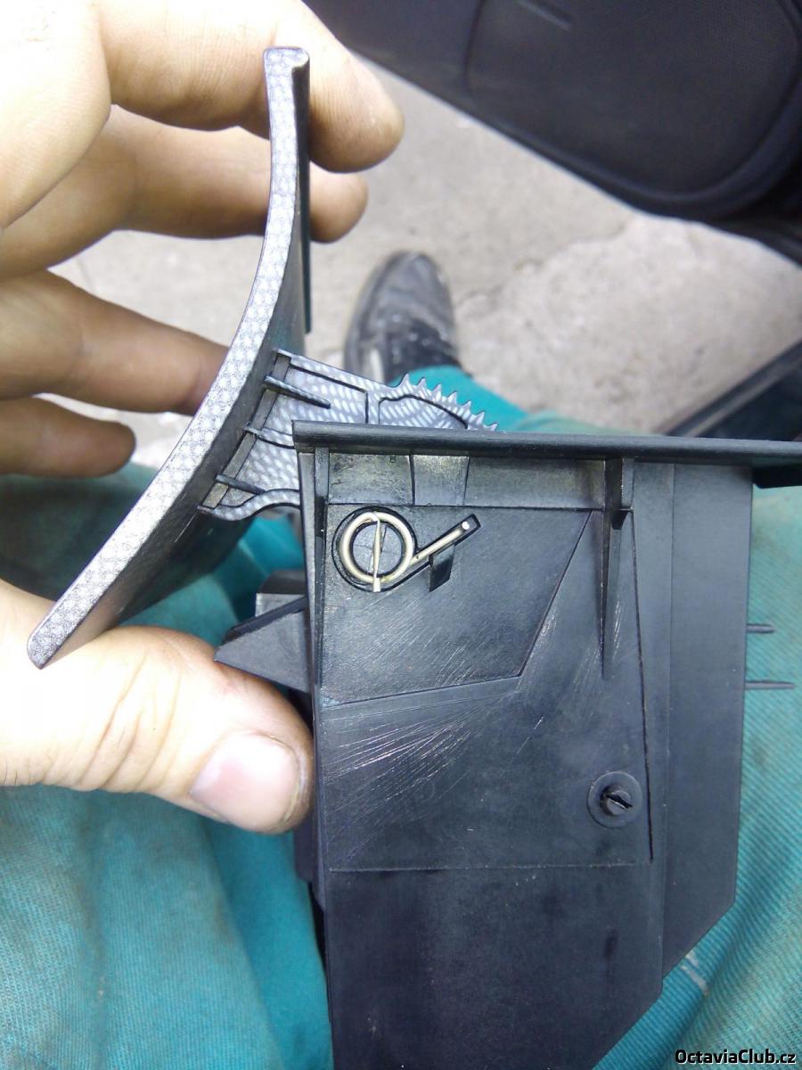

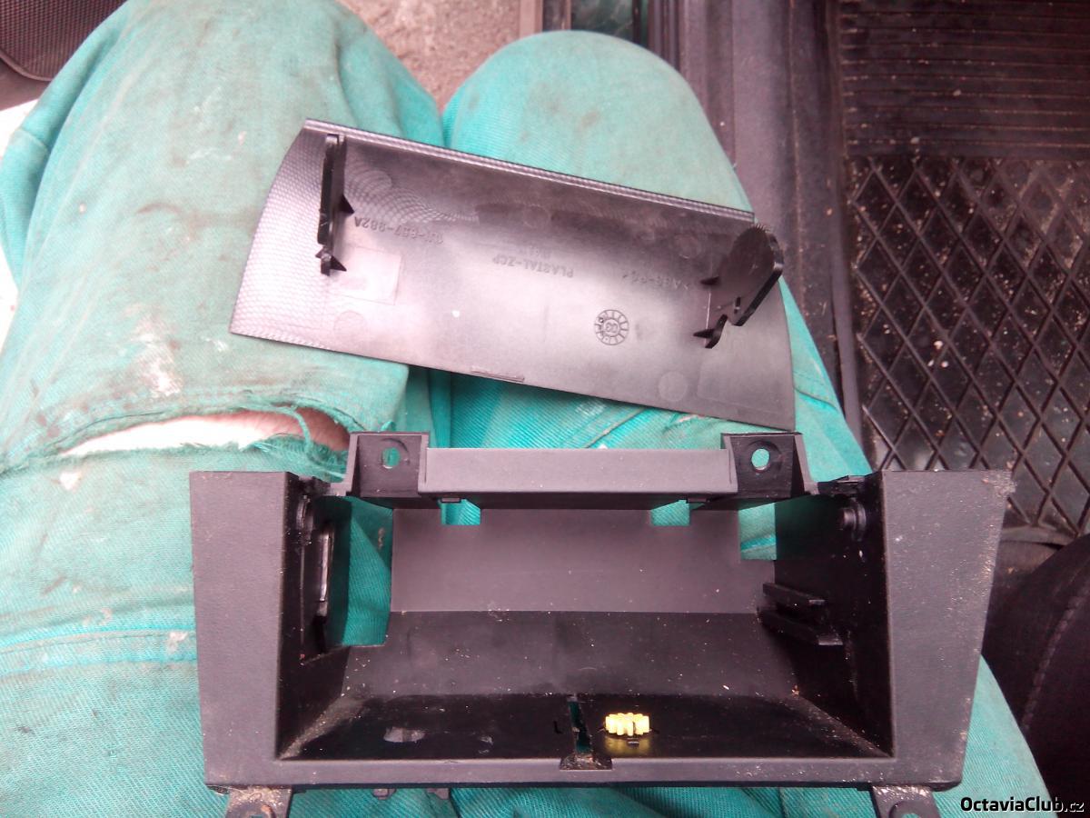

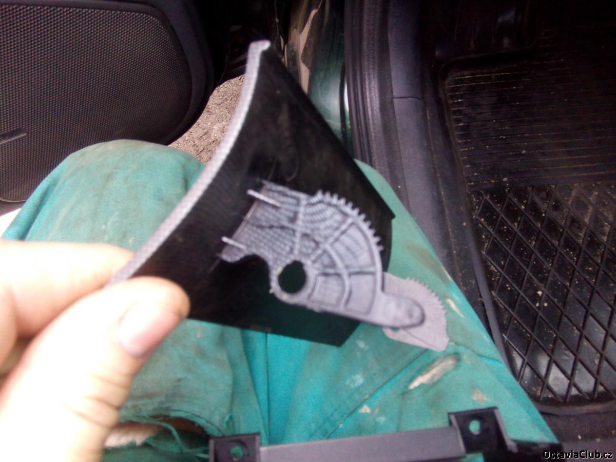

ted je třeba sundat to vrchní víko to má z boku pružinu kterou musíme vycvaknout viz foto

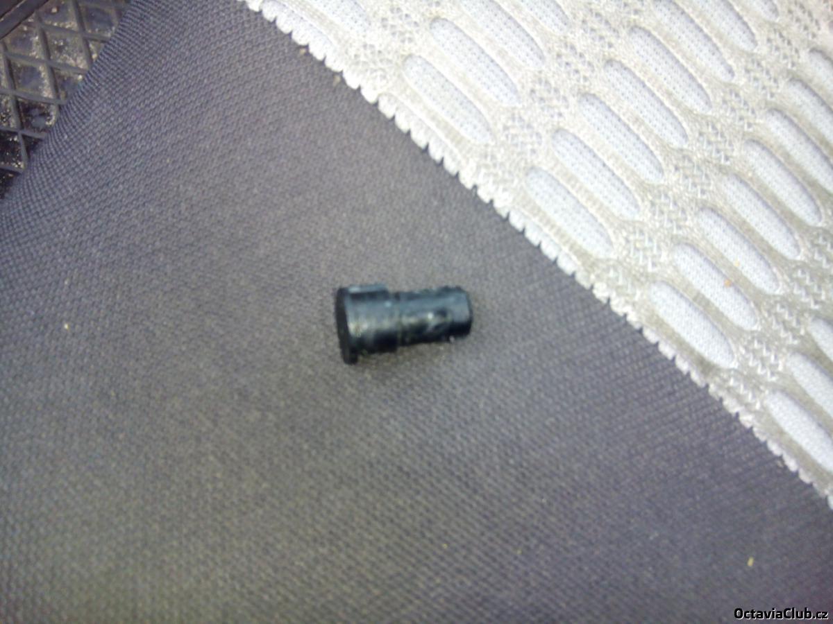

pote vycvaknem umělohmotný čep a víko vyháknem i z druhého čepu

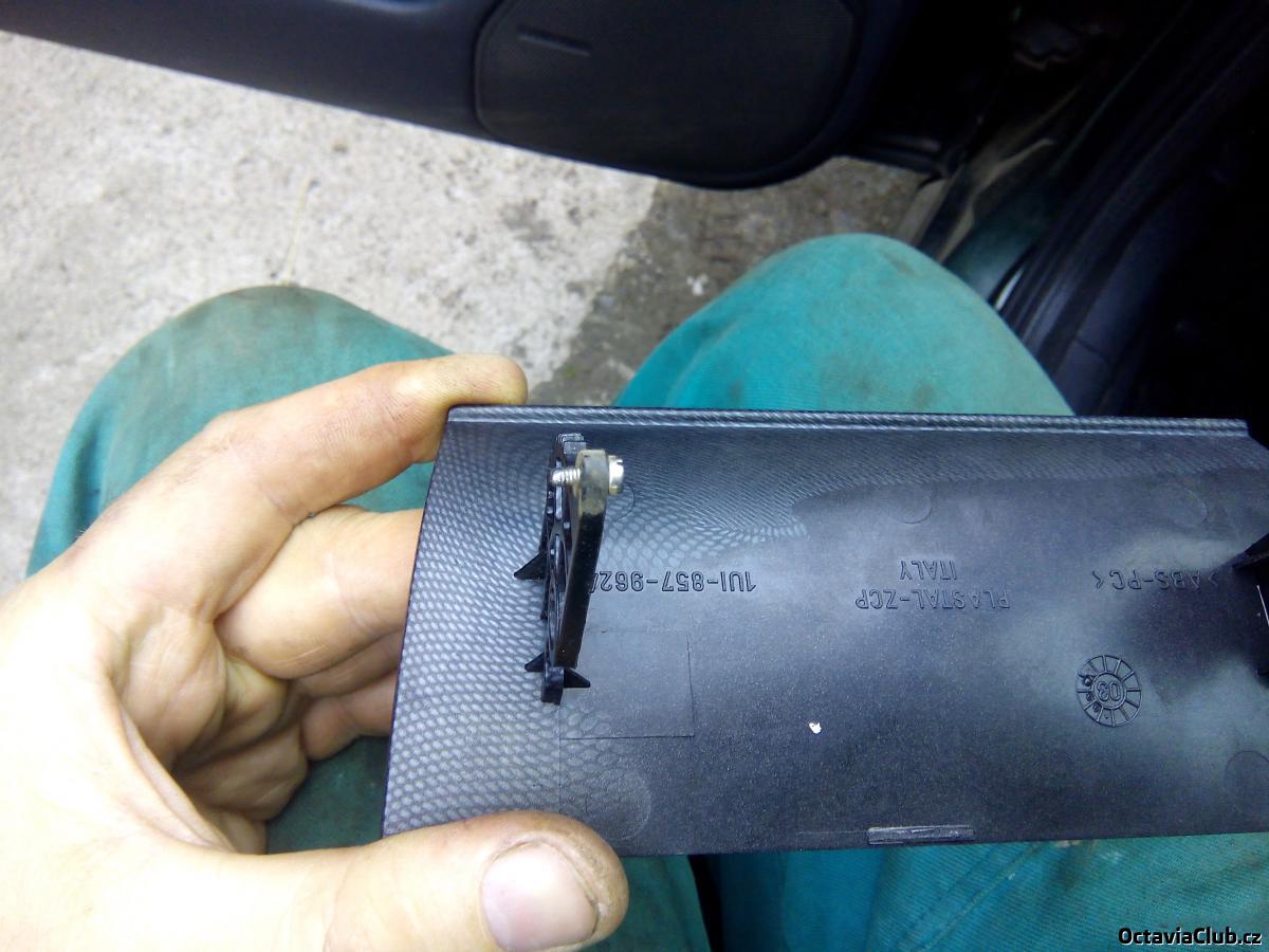

ted si vemem dvojku šroubek zkrátíme na cca 6mm a cca 3mm od konce opilujem závit do hladka aby zbytečně nedřel dráhu v západce
dále musíme vyvrtat dvojku díru do pantu víka popelníku a do vyvrtané dírky vlepíme šroubek viz foto

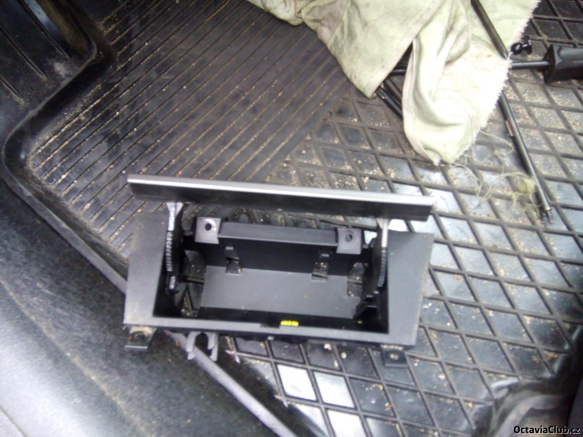

po zaschnutí šroubku je třeba popelník složit ,dáme víko nasadíme panty,dáme pružinu a skusíme jestli zavírá a otvírá ja měl kapku problém nechtěl mi šroubek zajíždět do tý západky tudíž sem sí jí vycvaknul a vtavením slabšího drátku sem upravil doraz západky tak aby zustávala západka více předklopena a šroubek do ní mohl lépe zajíždět 1424.gif
pokud nam popelník zavírá a otvírá jak má nandáme popelník,nacvakneme osvětlení,utáhneme všechny šroubky,nacvaknem rámeček kolem řadící páky a okolo rádia,vložíme vnitřek popelníku a zavřem popelník
