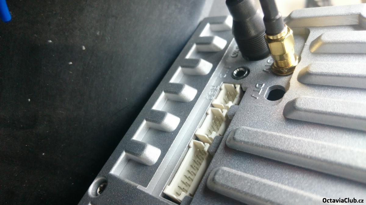

Dobrý deň ,som tu nový mam taky problém s zapojením cuvacej kamery ,mám model čo je zabudovaný v držiaku na spz, z kamery idú dva konektory žltý (cinch) a červený (zjavne na napájanie) no s problém nastáva v tom ze v balení bol iba jeden kábel so cinchom, z ktorého ide taký jemnucky červený kábel, čiže nemám ten napájací kábel, ale to by ani nebol problém, problém je v napojení na obrazovku, mám také multifunkčné rádio kúpené z bazosa, pričom keď ho vyberiem nema v zadu žiaden konektor na cinch, urobil som par fotiek,podľa nakresu potrebujem asi 18pinovy konektor ? , viete mi poradiť čo mi treba dokúpiť? A ako to napojiť? Ďakujem za každú radu
Na tom štítku máš jasně popsané zapojení. K rádiu musí být ještě sada cinch konektorů s paticí do rádia. Popsáno na pravé straně štítku. Ten cinch s kouskem červeného kablíku se napojuje na rádio, kde ten červený se napojí na vstup rádia pro aktivaci kamery na štítku je označen jako CAMERA-VCC. Potřebuješ někde splašit tu sadu konektorů na to činské rádio.
