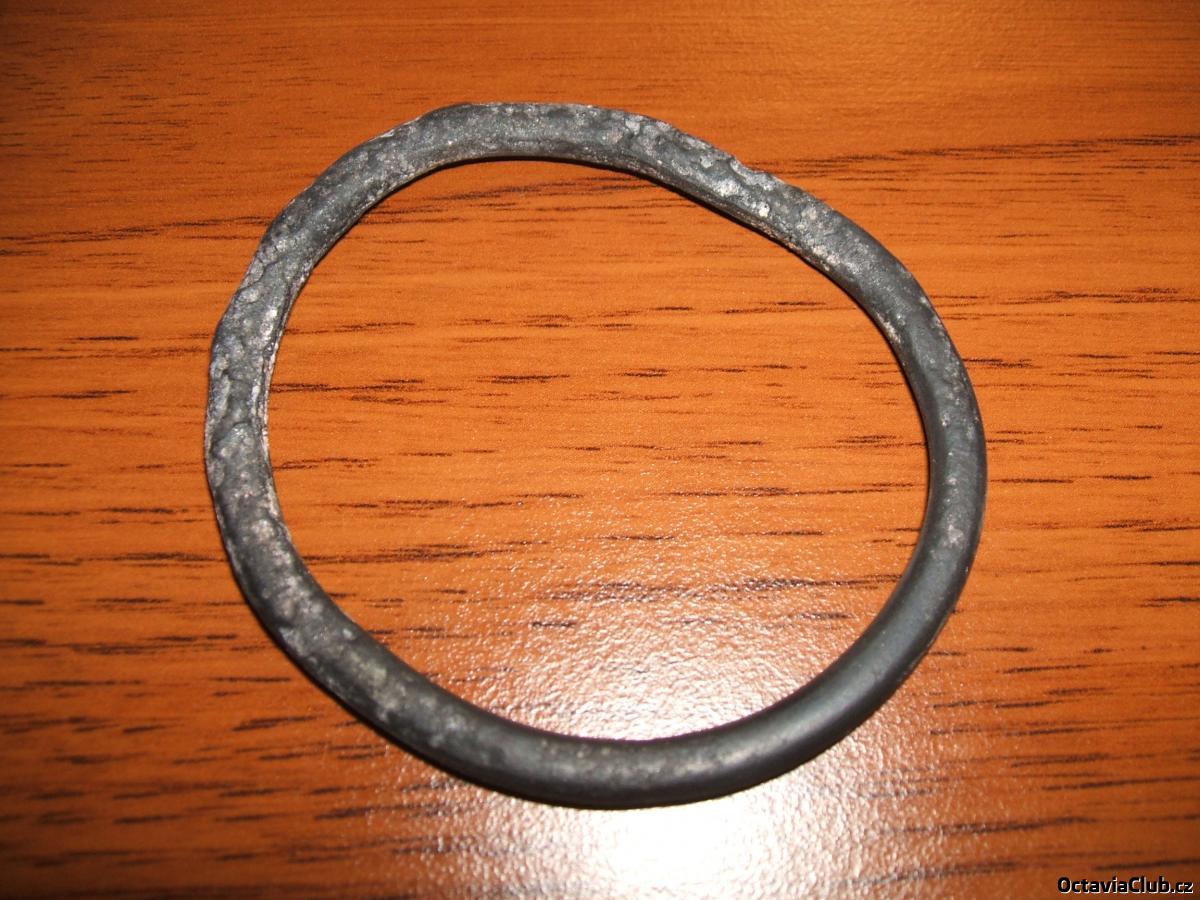

Díky za info. Už je rozmontováno. Takto vypadá starý O kroužek mezi skříní termostatu a hlavou.
Objednal jsem nový u Elitu.
Pokud by se někomu z vás hodil, tak je to originál Elring a kód je: EL 622.370
Tlouška 4,00 mm
Vnitřní průměr 47,00 mm
Vnější průměr: 55,00 mm
Bude zítra ráno...tak jdu ještě vyčistit expanzku a tak....
