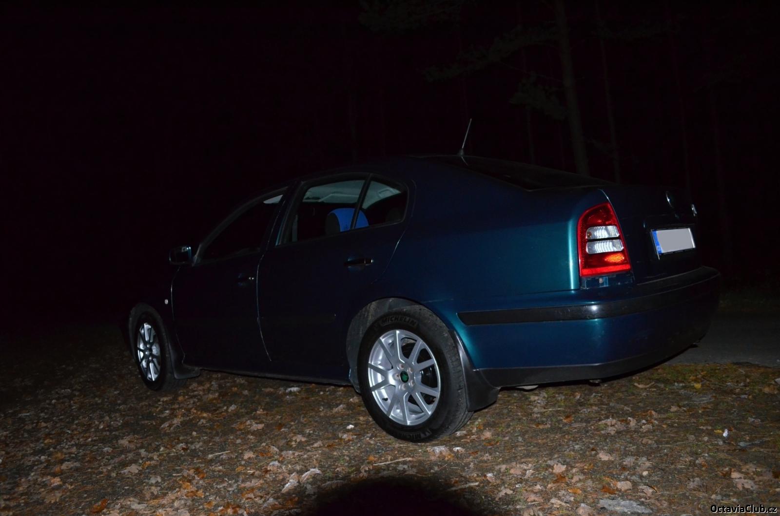

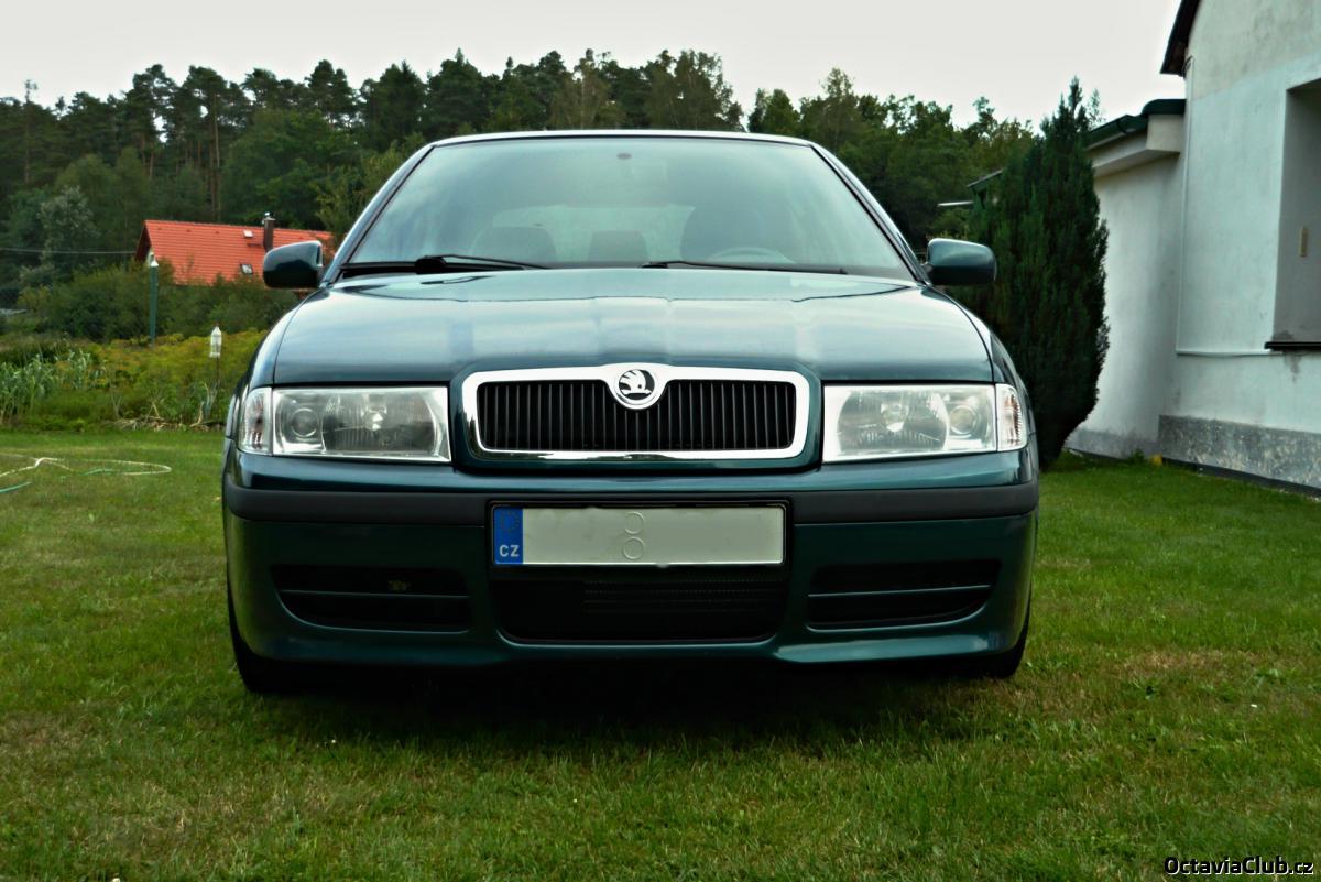

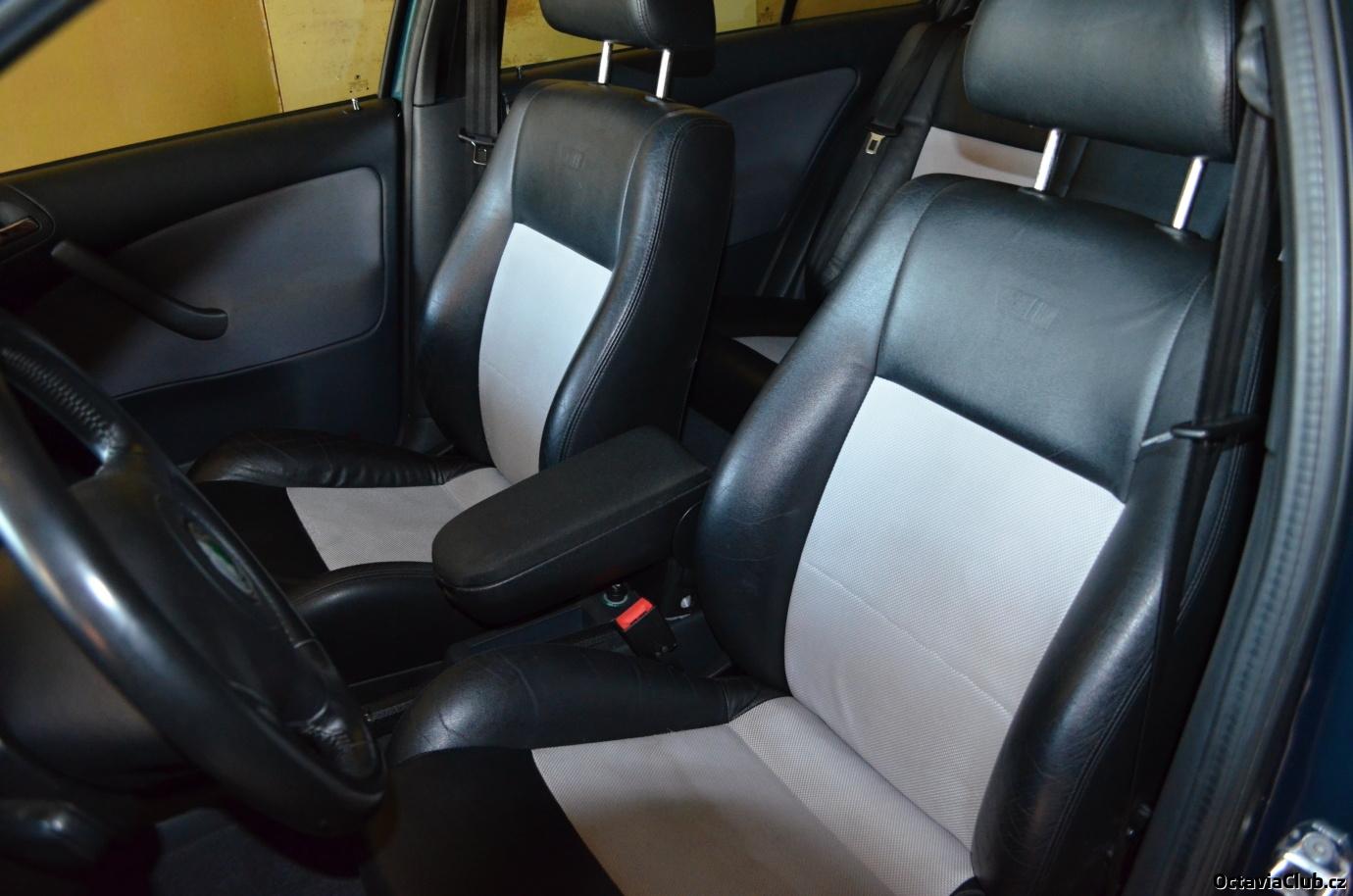

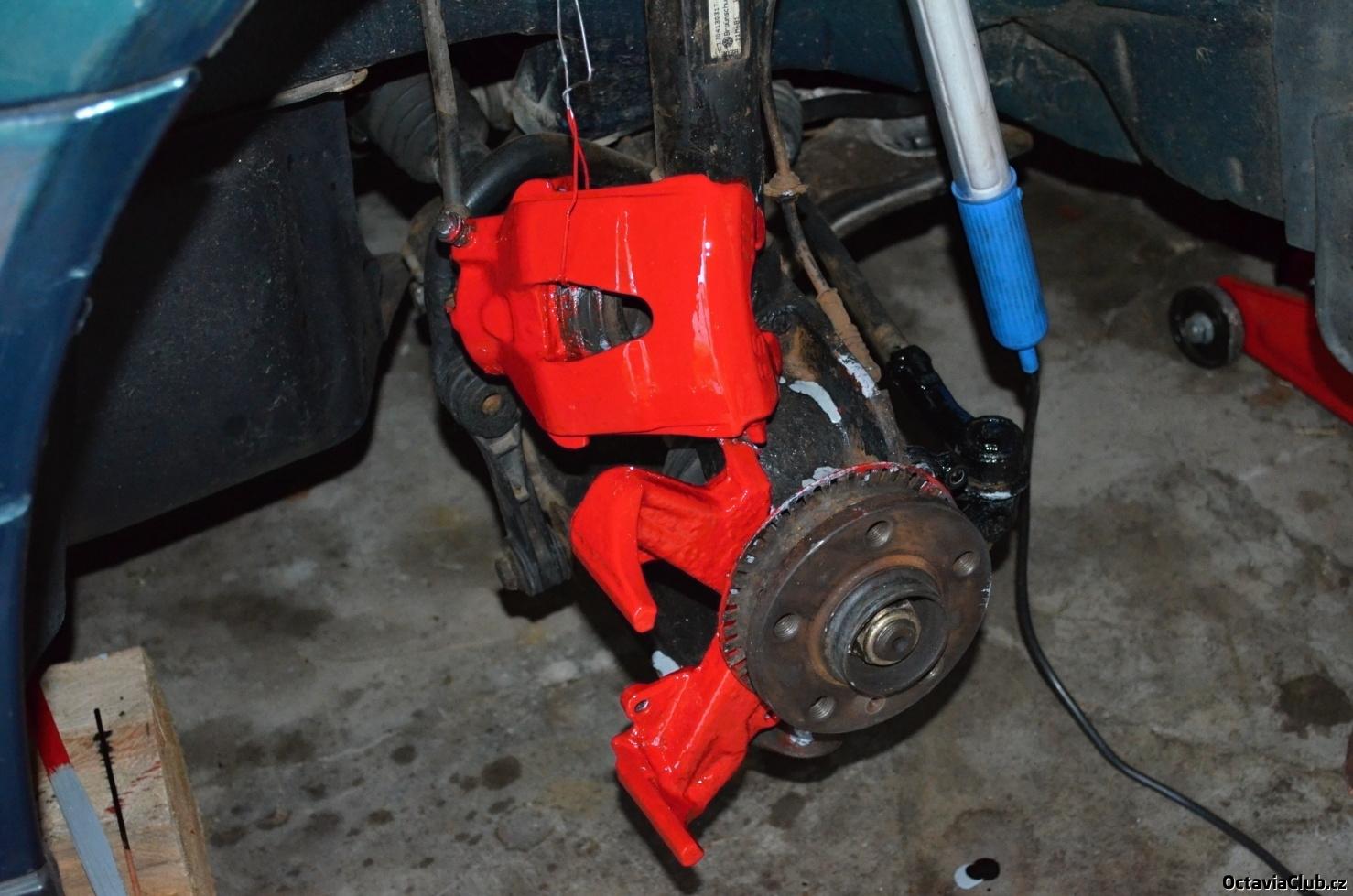

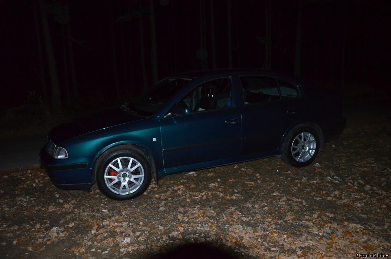

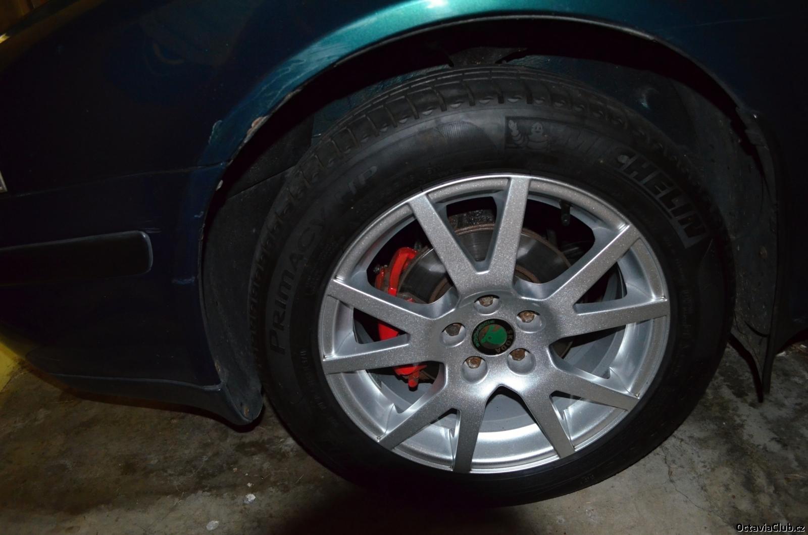

Tak se vám po dlouhé době hlásím a přidávám pár fotek co jsem za půl roku upravil na octě.
Opravy a úpravy:
nová olejová vana - stará měla špatný vypouštěcí šroub a prosakoval olej
nový chladič - dole po stranách byl zrezlej a prosakovala chl. kapalina
rychlospojky na přípojných hadicích - s novým chladičem staré prosakovali
nová levá páčka směrovek pod volantem - stará blbla nefungovali dálkové světla
výměna oleje, vzduchového filtru a chladící kapaliny

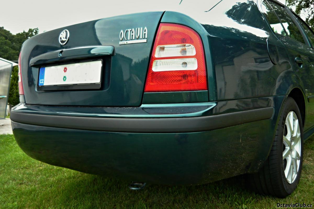

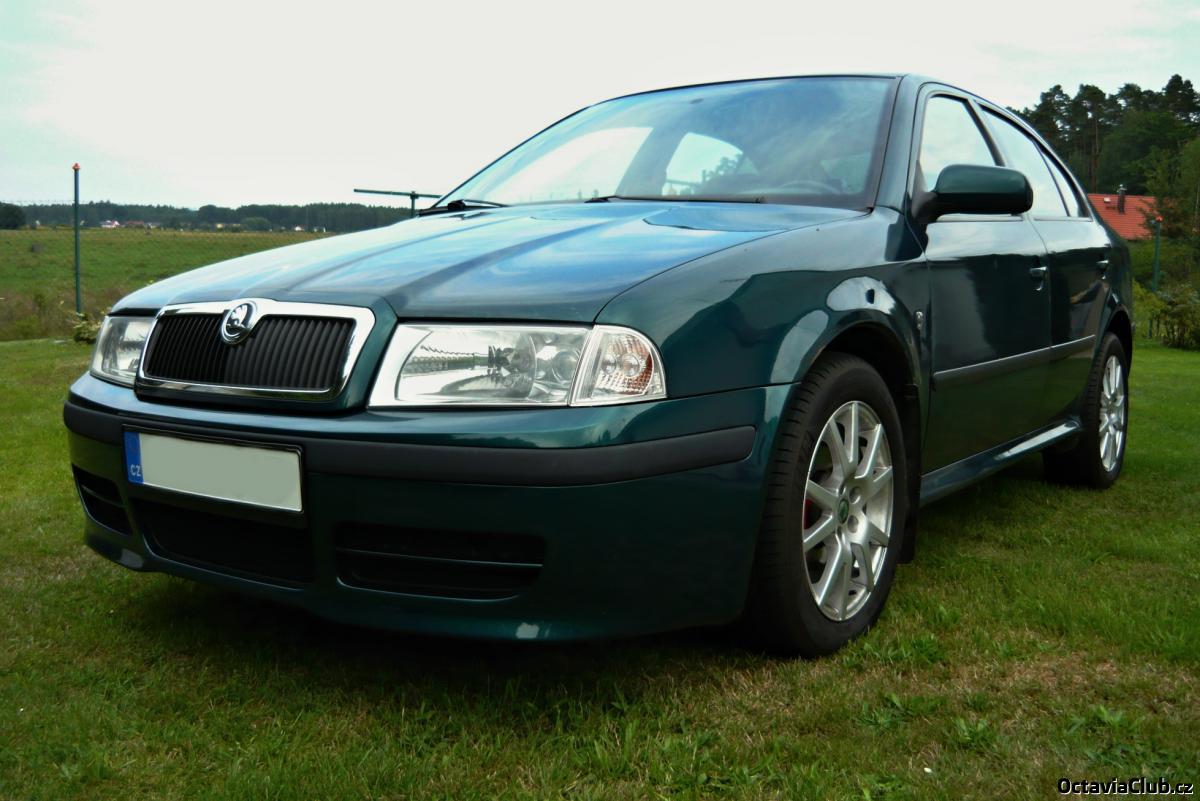

přestavba na facelift
renovace chladičové stěny + zadní výztuhy pod nárazíkem

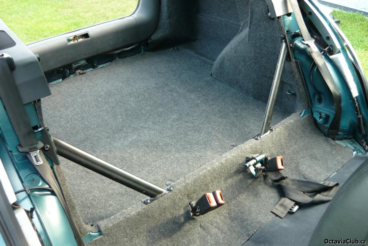

montáž výztuh do kufru z RS
kouřové blinkry z RS
nové znaky

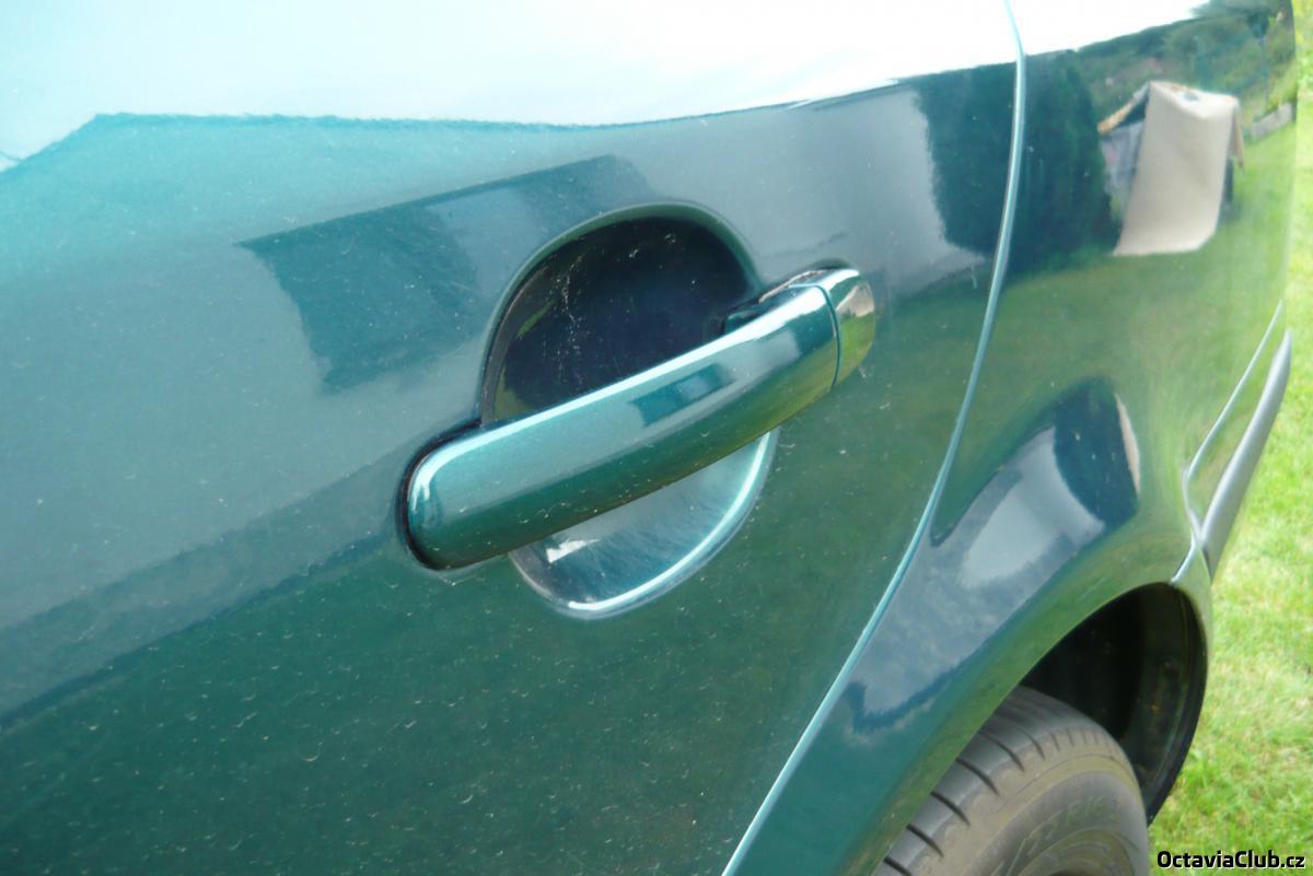

kliky v barvě
pár fotek:

Nooo pěkně jsi s ní hnul! Super :) Ty výztuhy máš parádně udělaný, máš asi origo šrouby k nim co? A koukám, že jsi to tak trošku odflákl jako já a ten třetí šroub nahoře jsi tam nedal :D Mně se tam taky nevešel. Jinak dělal jsi to taky na ty nýtovací matice nebo jak to máš? :) A ty jsi to přišrouboval přes koberec? :)
Díky, jo jsou to origo šrouby a nýtovací matice , originálně je to přidělaný na 5 šroubů takže tam má jeden chybět
jo přes koberec řekl bych že originál je taky přes koberec jsou tam sice navařený takový patky ale nevím jestli je vyřízlej. Podstatný je že to funguje jak má. :)
Upraveno uživatelem sordo99
No to je vtipný, tak proč tam je ta šestá díra :D Já jsem vyřízl díry do koberce ale u tebe to vypadá líp jak je to přes koberec přišroubovaný :)
A budu muset sehnat jiný šrouby, ty šestihraný hlavy tam nevypadají tak dobře jako ty tvé origo :)
