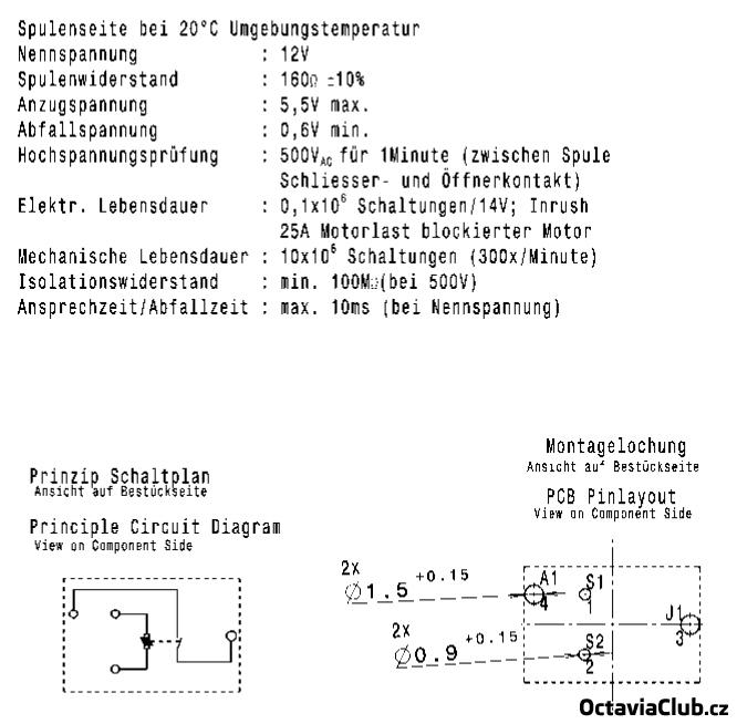

No, ted bohuzel chvilku fotit nebudu, objevila se jina zavada, ktera je uz z casti poresena. Kazdopadne je jasne, ze je rele KO, ted jsem ve fazi, ze uhanim hella o nejaky data-sheet, nebo aspon nejake poradne informace ohledne toho, ktere rele tohle nahradilo, pripadne jake ma rele paravetry, V, jestli spinaci/prepinaci, kolikastavove je atp, podle toho bych objednal nejakou nahradu klidne od nekoho jineho.
Tak panove, nakonec to melo dobry konec, vymenila se cela komfortni jednotka za dobry peniz a jako bonus jsem pro Vas jeste dodatecne sehnal data-sheet pokazeneho rele, takze verim, ze si to ted budete moci opravovat svepomoci. Jedna se o spinaci 12V rele, v priloze data-sheet. Tak enjoy a snad to nekterym z Vas pomuze.
Malem bych zapomnel - timto patri dik predevsim ochotne dvojici primo z firmy Hella - Bohumil Sticha a Lukas Hudec. Sice uz v Hella nic podobneho nevyrabi a sam pan Sticha me nasmeroval, ze mam poprosit konkurenci, ale diky nim uz vim, o co to vlastne zadat. :palec:
