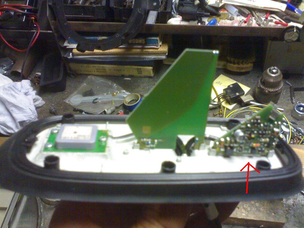

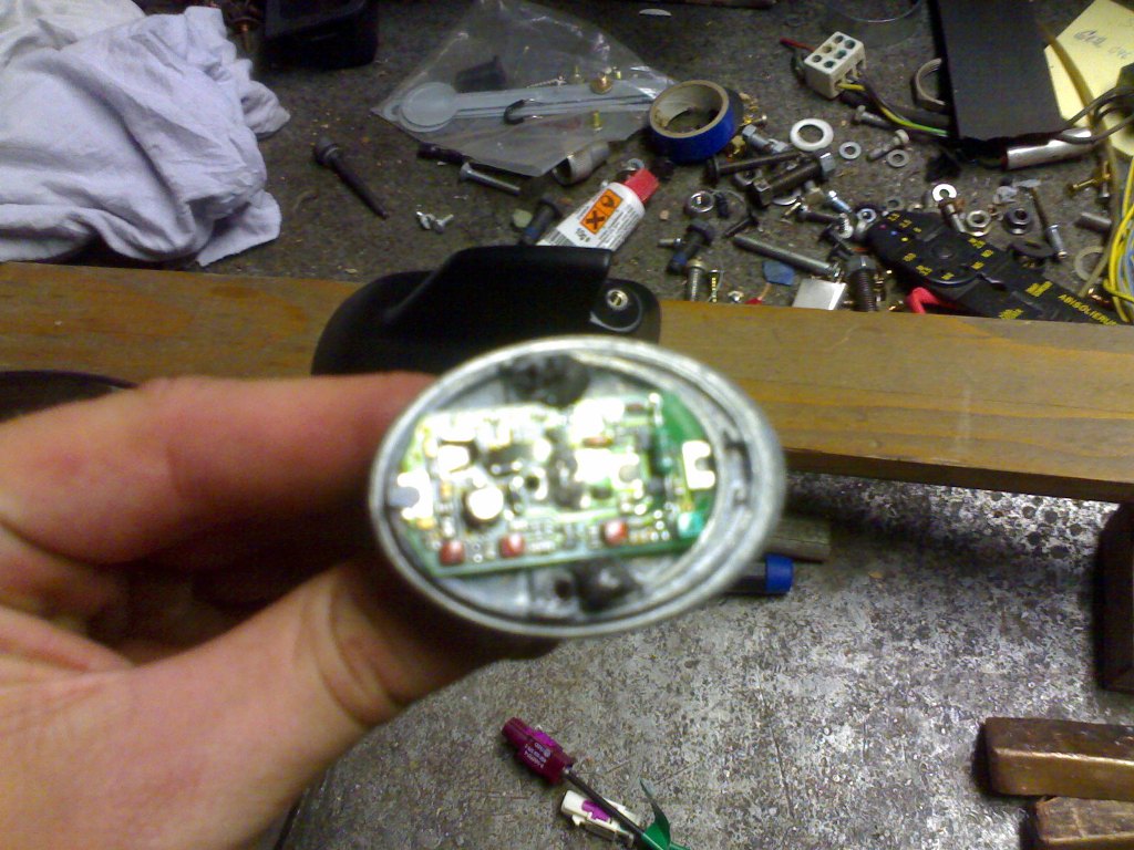

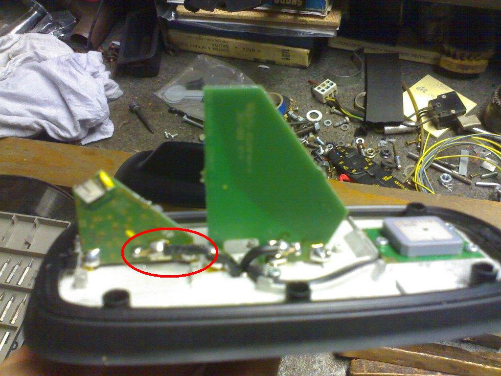

Sehnal jsem anténu z OII facelift, tak jsem se rozhodl si ji dát na auto. Nejdřív je potřeba rozebrat zadní část stropu, já jsem toho rozebral víc, protože jsem se bál abych si nepolámal moc strop. Takže jsem sundal stropní lištu, D sloupky, levý C sloupek a stropní madlo, abych si mohl strop dostatešně odtáhnout pro lepší přístup. Pak je potřeba rozpojit kabel od antény - zamáčknout ty dva konce k sobě a pak rozpojit ( funguje to podobně jako rychlo spojky na hadicích se vzduchem). Povolit klíčem matku na anténě a uplně vyšroubovat a anténa je venku. Na faceliftový anténě jsou tři konce, pokud je tedy na rádio, telefon a navigaci jako mám já, pro rádio je ten bílý. Nová a stará anténa má jiné konce, tak jsem to vyřešil rozebráním obou antén a prohozením starého kabelu s koncvou za ten nový. Na fotkách je zhruba vidět jak vypadají antény když jsou rozebrané a šipkou je označena část pro rádio a na další fotce je označenou místo, kde jsem odpájel kabel s novou koncovkou a dal jsem tam kabel se starou koncovkou. Po uspěšném zapájení jsem anténu složil dohromady a je dobré nejdřív vyzkoušet jestli funguje, vše šlo jak mělo, tak jsem dal anténu na místo a postupně začal skládat interier. Když jsem zkoušel jaký má pak anténa příjem, byl jsem překvapen o jak hodně se to zlepšilo oproti staré anténě. V případě nějakých nejasností se ptejte na cokoliv.

Ploutev je na GPS a telefon, radio je v prutu. Treba audina ma antenu na radio v zadnim okne a na strese jen ploutev s gps a tel. A prut muzes dat treba ten starej co mas na aute.
