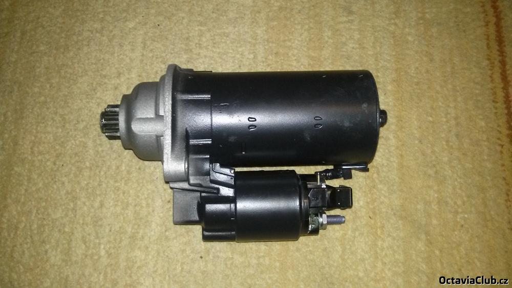

Tak jsem se dnes pustil do výměny startéru neboť původní má nalítáno 250 000 km.
Za studena +5 startoval vcelku dobře v mrazech -10 se těžko převaloval a za tepla dlouho točil.

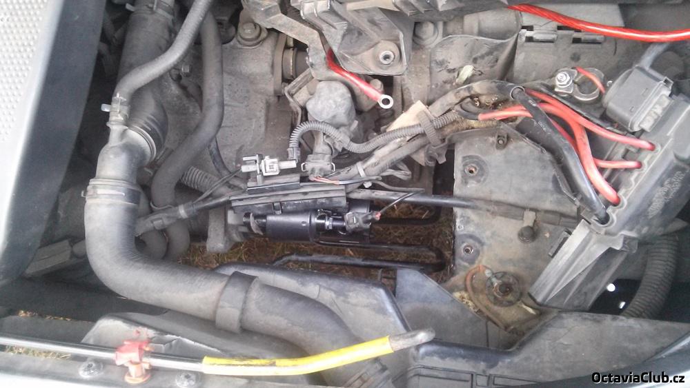

Výměnu jsem prováděl venku v -10.Startér šel ven vrchem.Je tam opravdu přístup na prd,ale jde to.
Použité nářadí. Gola s prodloužením, ořech 13 a 18 úzká.Je třeba sundat baterku i držák pod baterii.Poté již jen vycvaknout veškeré konektory a povolit šrouby.Startér 2x13 a poté 2X18.
Po výměně startér točí i v těch -10 jak ďas.
