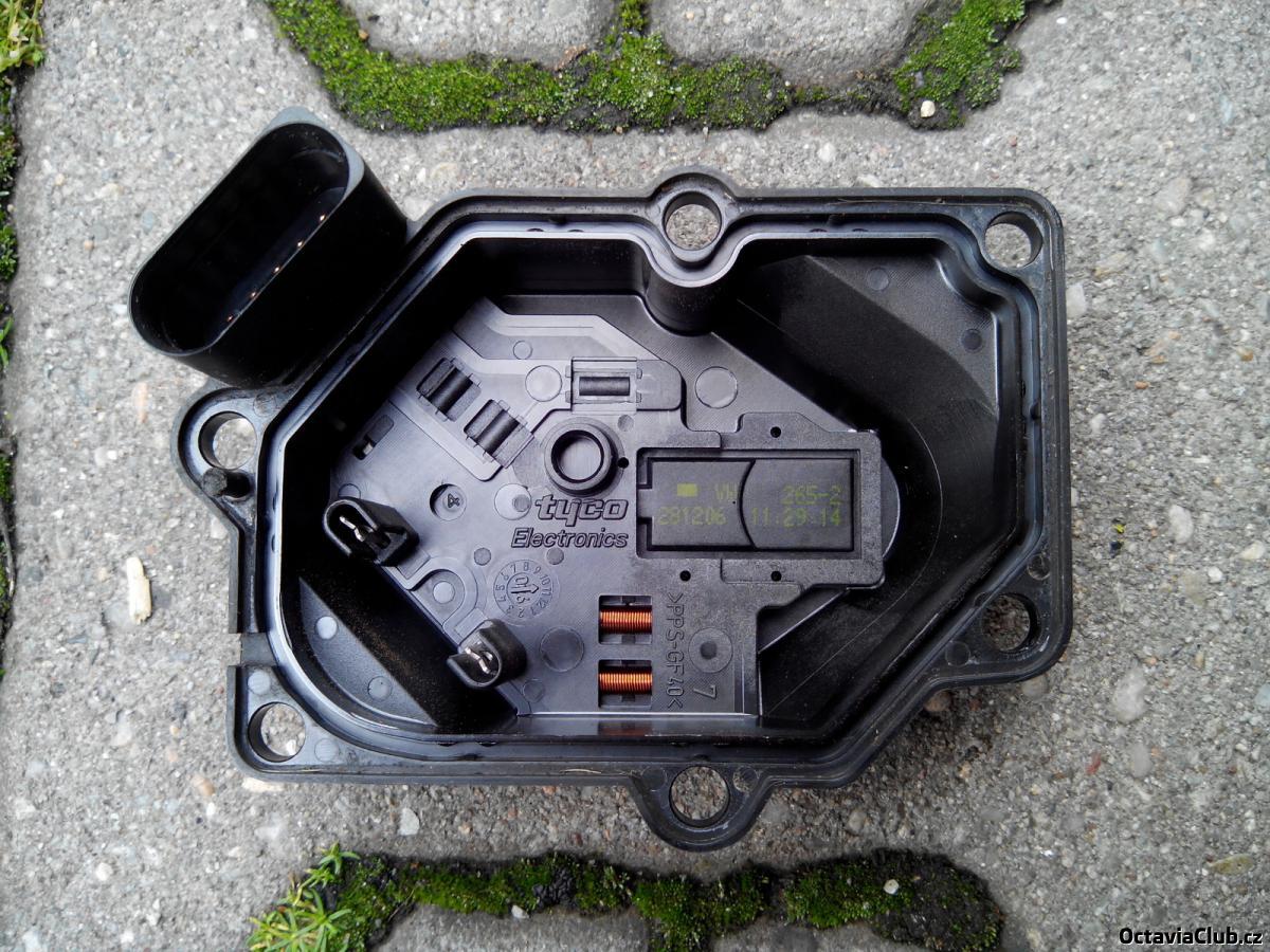

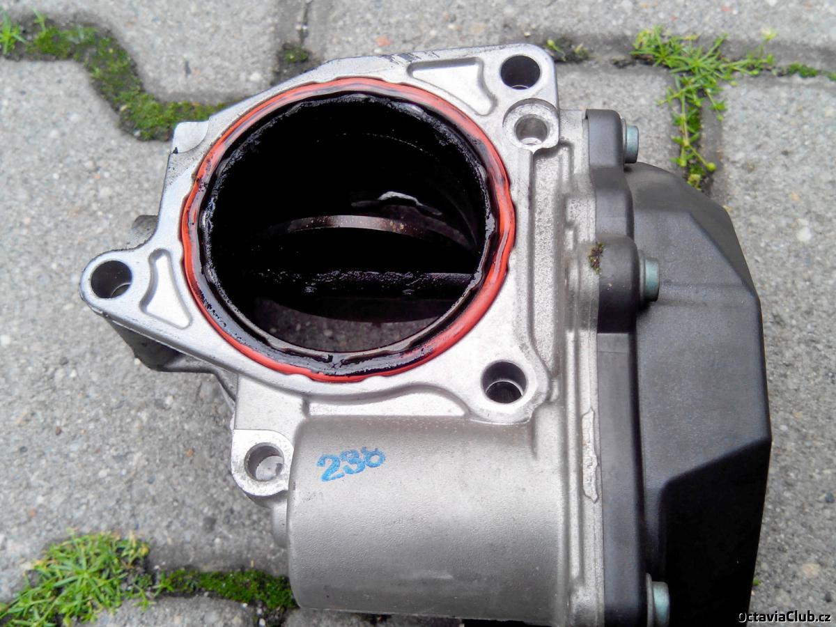

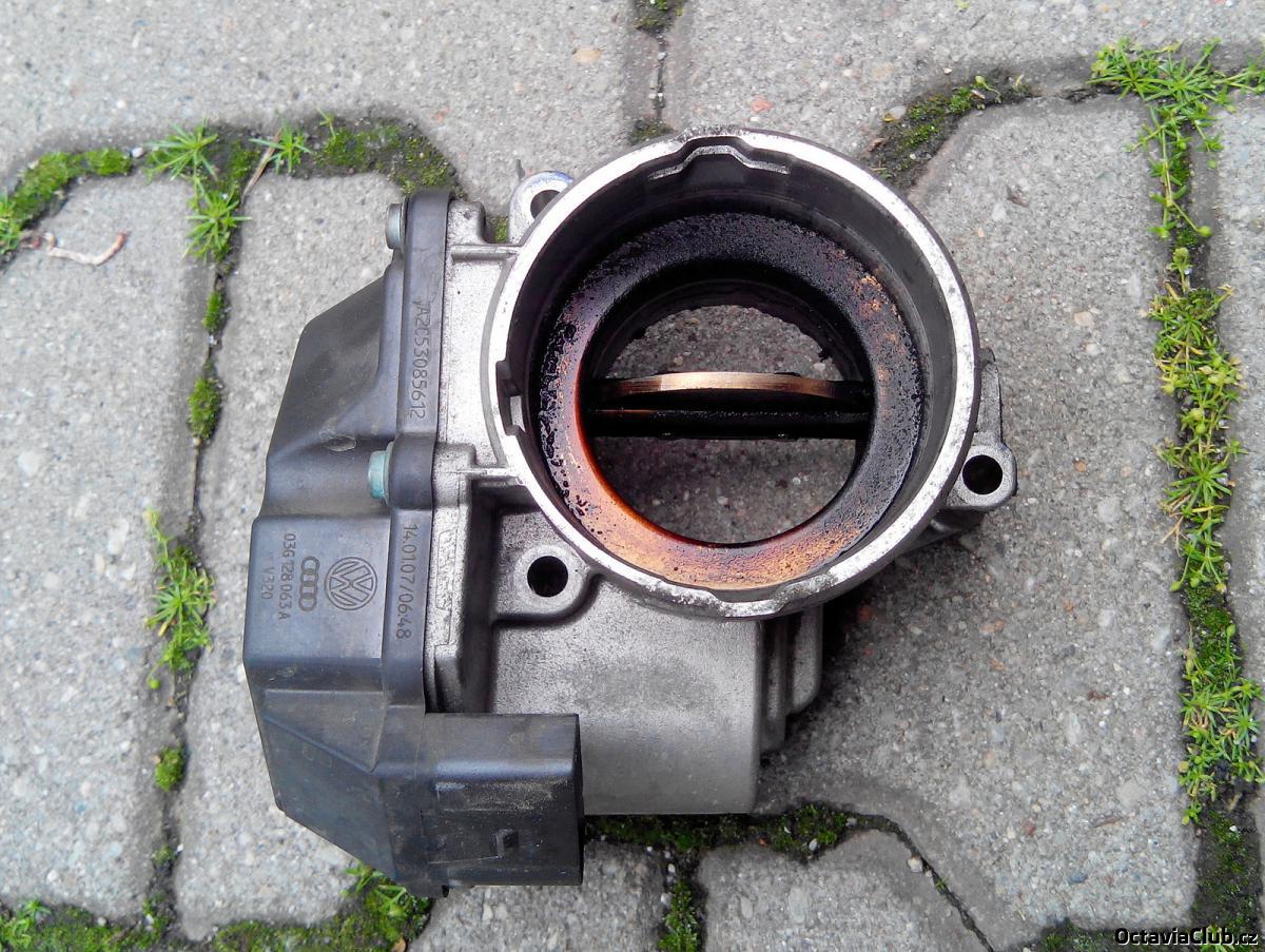

Nedávno mi odmítlo nastartovat auto.
Najeto cca 200.000km. Znělo to hodně přidušeně.
Ukázalo se, že na vině byla zaseklá škrtící klapka.
Byla natolik znečištěná, že zůstala viset v poloze zavřeno.
Cena nové klapky cca 6000kč.
Cena čističe štětců Lidl cca 59kč.

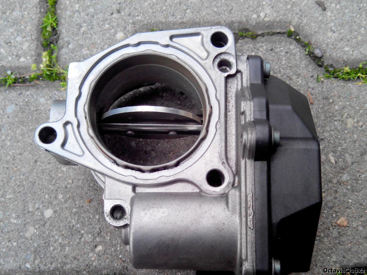

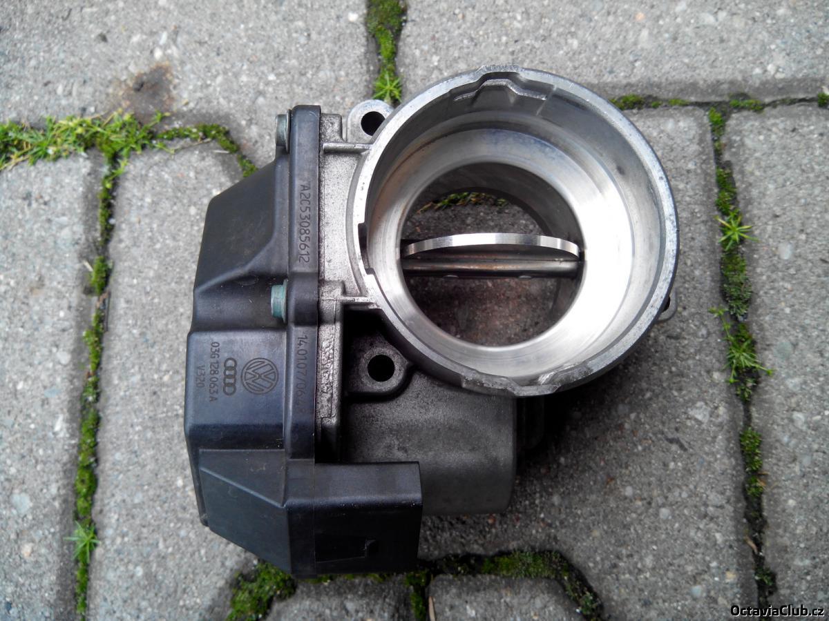

Výsledek vidíte na fotografiích.
Zkoušel jsem nejprve technický benzin, ale ten fungoval jen velmi pomalu. Šudlil bych to možná deset hodin. Čistič na štětce byl asi 10x rychlejší.

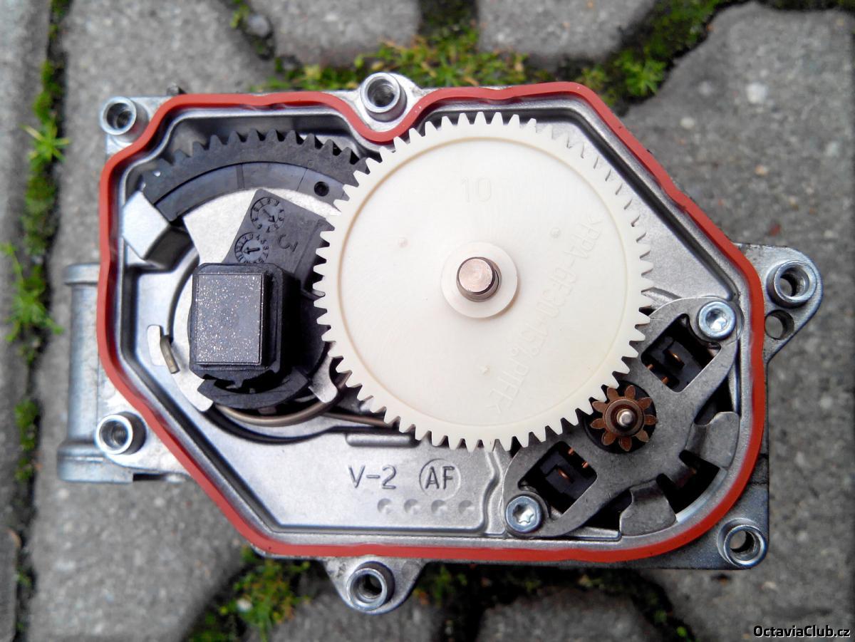

Mechanik by mohl namítnout, že na vině mohly být taky opotřebené převody serva, nebo snímání polohy klapky.
Jak ale vidíte kolečka jsou ve výborném stavu a o snímání polohy se stará bezkontaktní hallova sonda, čili jediný problém bylo svinstvo na klapce samotné :-)
V mototechně jsem koupil sprej přímo na škrtící klapky za 80 kč. Jen jsem to nastříkal a sajrajt byl pryč.klapka jako nová a plně funkční.
Příště možná testnu přímo přípravek na klapky. Možná že je to lepší chemie než ředidlo z Lidlu.
I tak bych to ale vždy raději odmontoval a samostatně vymyl.
