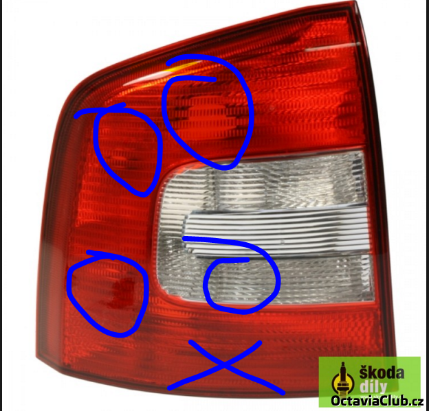

provedl jsem výměnu komfortky na OII z 3C0 937 049E na 3C8 937 049E. (nevím zda to nebylo i před výměnou, ale myslím že ne ...)
Na zadních světlech mi svítí jedna žárovka špatně viz obrázek. Místo správné žárovky svítí zpátečky.
Když dám zpátečku rozvítí se dolní žárovka na obrázku z křížkem.
Řešení se nabízí jednoduché - prohodím 2 piny na konektoru a bude to svítit správně, ale dá se to i správně nakodovat (jestli to teda řídí komfotka)? abych nemuset přehazovat piny v konektoru?
