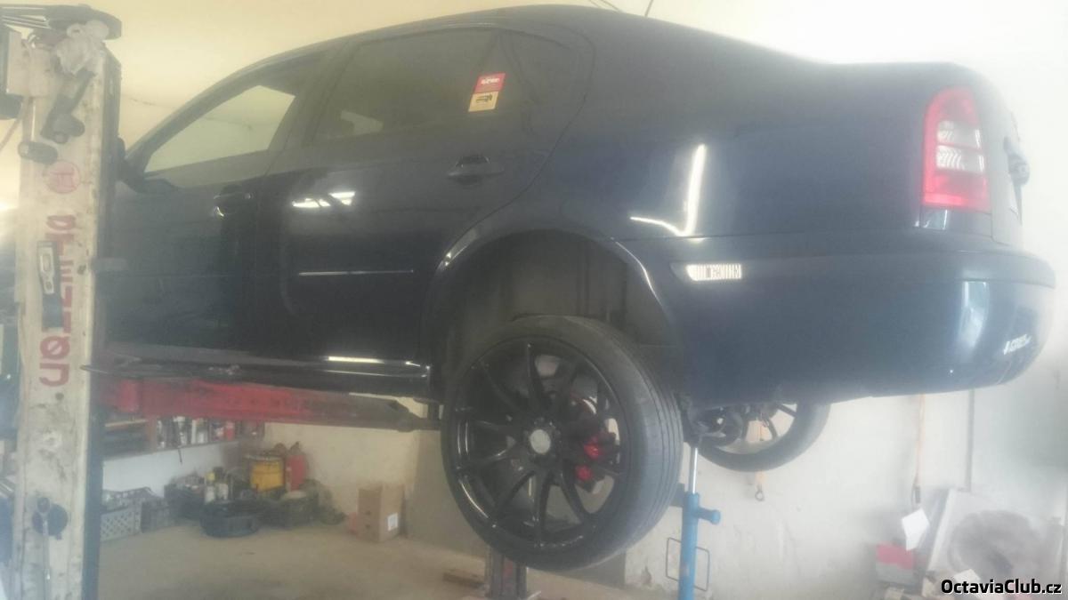

Když se j*be tak se j*be pořádně!!! Celý den byl od začátku super, nečekaný výlez s Romanem a jeho přítelkyní jsme jeli za Hanysem do Brna. Dali jsme nějaké to jídlo, motokáry, kde se mi rozje*al displej. To by nebylo ani tak hrozné, stávají se i horší věci. Jen jsem nečekal, že nás to nejhorší teprve čeká. Po cestě z Brna do NJ cca 30km před Prostějovem se nečekaně ozvala dutá rána, vypnul se tempomat, rozsvítila se kontrolka dobíjení a za mnou se objevil bílo/modrý obrovský oblak kouře. Myslel jsem, že to byl řemen altíku nebo vypadla hadice k turbu. Ovšem ani jedno ani druhé, po chvíli jsme přišli na to, že rozvodový řemen je mezi vačkou a čerpadlem úplně volný, tudíž asi skočil řemen na čerpadle. Po pár hodinách čekání na odtah a 90km cesta zpět domů. Zítra půjdu řešit do servisu, kde mi dva měsíce zpět nově nastavovali rozvody. Pokud se oprava vydaří s co nejmenší investicí, tak jsem se rozhodl, že Chrochta půjde na prodej.
blbe zakonceni dobreho dne :/ doufam ze v servisu ti to uznaj jako jejich chybu a aspon za opravu nebudes muset nic davat a podruhe to nezku*vi... pokud se fakt rozhodnes ze chrochtu prodas a nerozlezi se ti to v hlave, tak doufam ze zustanes verny znacce :) ale hlavne hlavu vzhuru, zas budes jezdit jak pan!
Po dlouhé opravě potkaného motoru jsem zpět :palec: Oprava potkaného motoru zahrnovala, kompletní repas hlavy, přetěsnění čerpadla, nová řemenice čerpadla, nová rozvodová sada a nové náplně motoru s filtry. Ještě ten den jak byla auto dokončeno jsem měl vzácnou návštěvu viz. foto ^_^ A dnes jsem konečně po dlouhé době napasovali a navařili koncovky výfuku. Přiložím nějakou tu dokumentaci a video, ať se neřekne :D

Díky moc za přivítání a za pochvalu :rolleyes: Viník celého problému byla ohnutá osa čerpadla, která vychylovala řemen a proto i skočil. Na tu osu se přišlo, až po nahození repasované hlavy a nových rozvodů jak zkoušeli manuálně točit motorem přes kliku. O prodeji stále uvažuju, ale hodně lidí od toho odrazuje na druhou stranu, vyšší třída by mě potěšila :smich:
