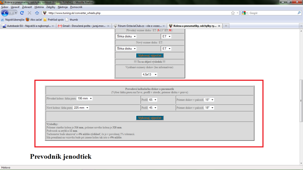

pytal som sa na to u nas a tu na SVK to nieje problem zapisat ale treba zvolit spravnu alternativu napriklad seriove 15" 195/65 sa daju bez problemov u nas nahradit R18 225/45 maximalne je to o 4% vacsi rozmer a cize sa zmesti do 5%-tnej tlerancie co je povolena na Slovensku staci tu zbehnut len do autorizivaneho pneuservisu ktory vydava certifikat za poplatok 50€ a s tym na policiu + 5€ kolok a je to zapisane ;) takto to idem riesit ja

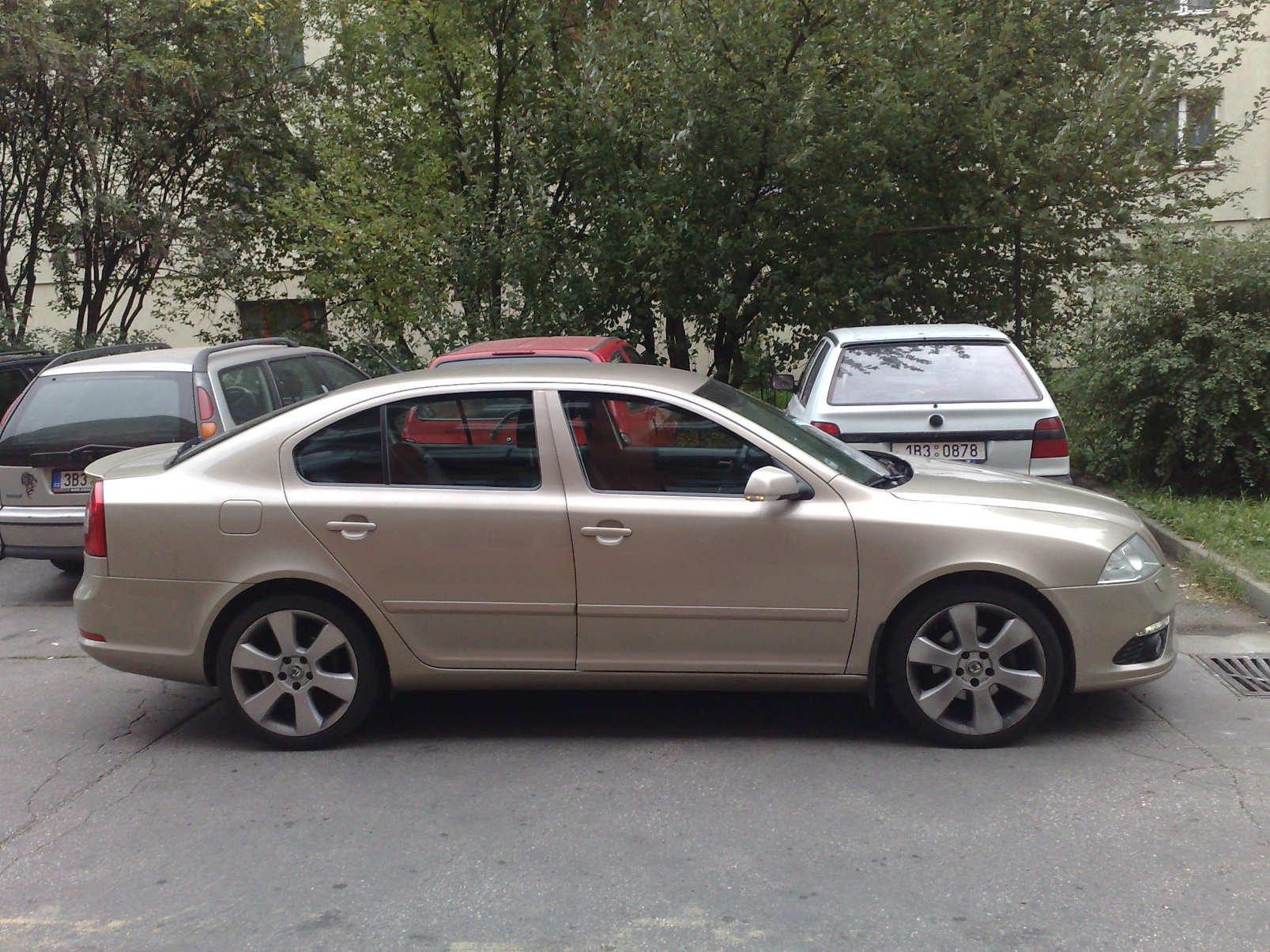

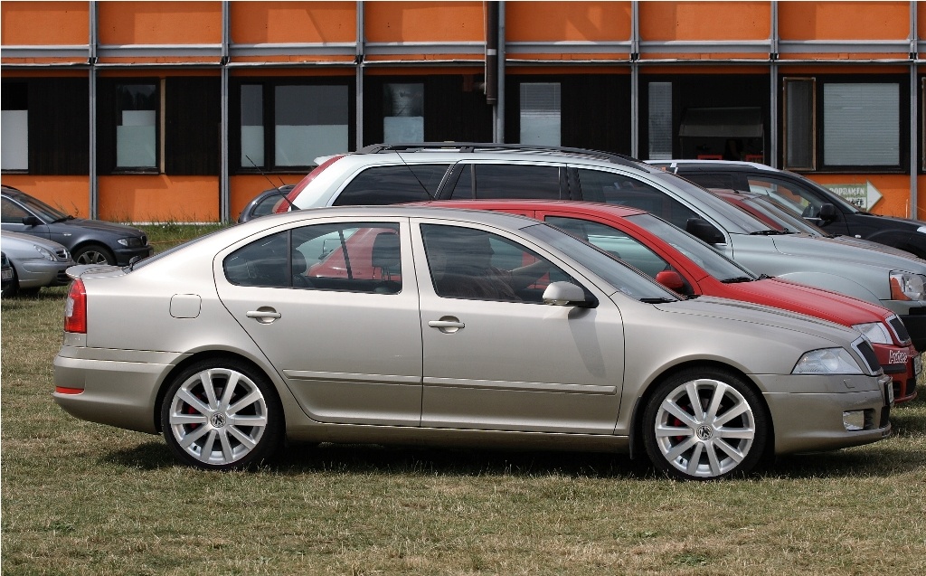

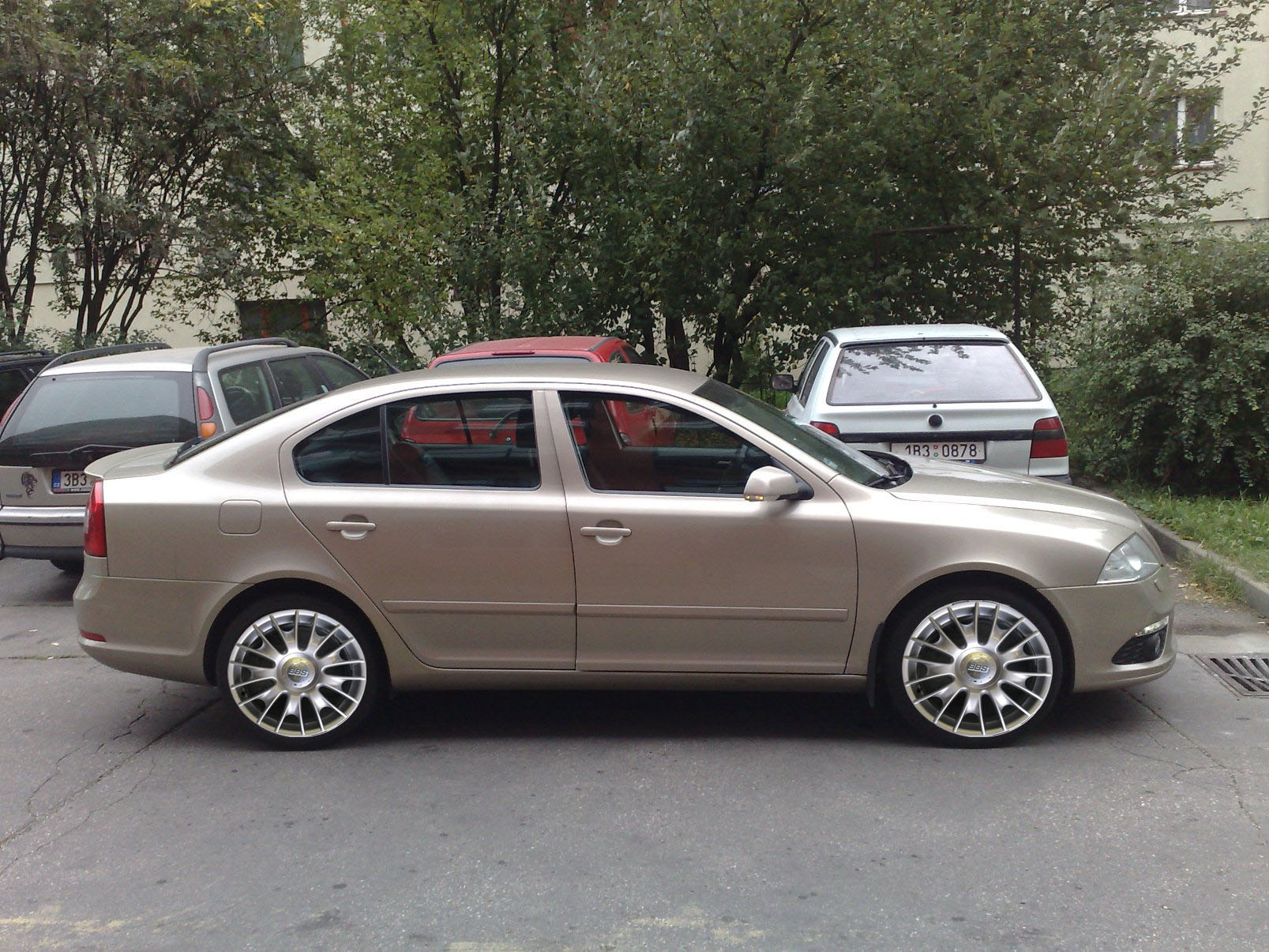

pokud se nekdo z panu grafiku bude nudit mohl by zkusit naroubovat na tuhle fotku borbet LV5 antrazit, Brock B21 black a Brock RC17 black? Dekuji
z těch 3 se mi nejvíce líbí ty poslední antracitové, jak jsem psal někde jinde, viděl jsem teď nedávno Lexuse IS F s takovými koly a vypadalo to supr, i když možná se asi více hodí k bílé nebo stříbrné nebo nějaké jiné studené barvě, než k teplé zlaté metalíze sahara
Mě se líbí ty poslední...ta antracitová dokonale sedí k celkově decentnímu (elegantnímu) vzhledu Lunárky a zbytečně to příliš nebije do očí (nevypadá tuzersky) :palec:
