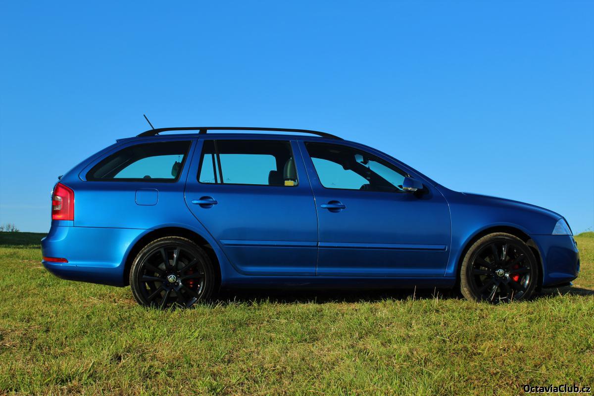

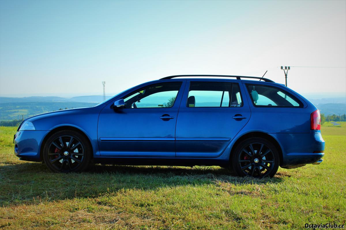

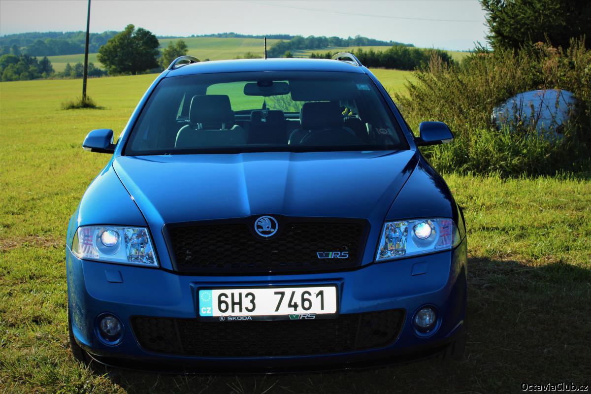

Takže podvozek komplet po repasu, po geometrii a je to naprostá bomba to auto se tolik nenaklapí, lépe vypadá a silenty atd.. tomu jen dodali suprovou odezvu od řízení a božskej klid v autě(až na ten zvuk od laufu[emoji83]). Není taky divu pač to co na mě vykouklo po sundání kol byla tragedie prasklé pružiny v pravo vpředu a vlevo vzadu, vymlacene kulaky+stabiky. Takže suma sumárum se měnilo:Pružiny Eibach-20mm a Přední náprava: tlumice s dorazama prachovkama ulozenim+lozisko, predni i zadni silent v prednich ramenech, oba kulove cepy, oba cepy rizeni, stabilizatory, Zadní náprava: horní uložení, tlumiče jinak silenty na zadku jsou v poradku. A dneska sem to moje snažení završil Technickou (0 závad). Jinak co se úprav týče tak octava dostala jen řadičku z O3. Další úpravy jsou v přípravě. A nakonec pár foto. 2931f949001ee735885f564f0a0fdf7c.jpg9830a40037a7b73884389224e713de87.jpg9d9e85a638a85c98d6079309550f32b9.jpg7e5db7fd96c0a257b5e61c66f832873c.jpg
