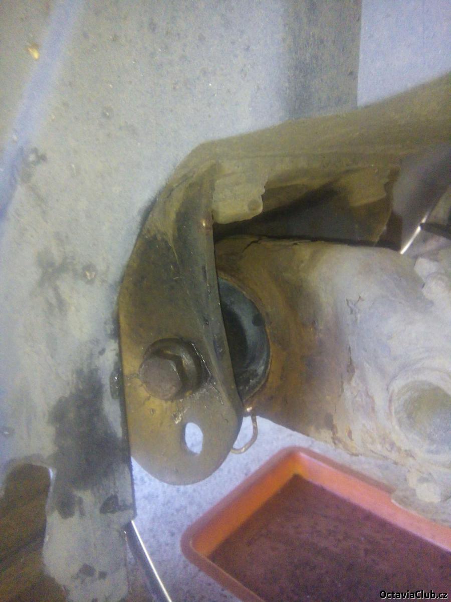

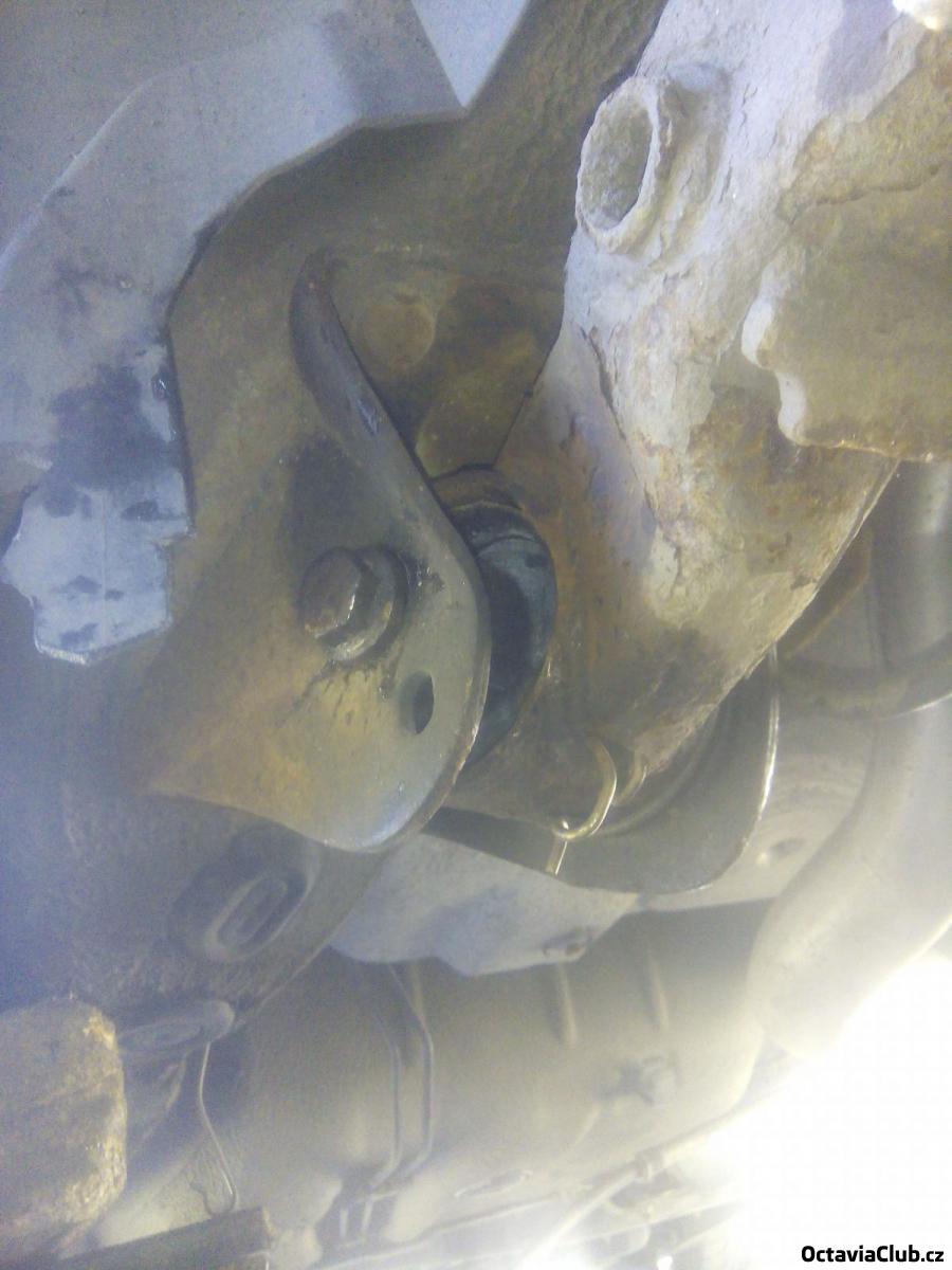

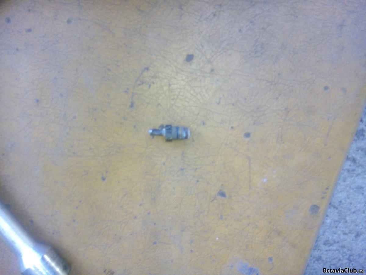

odpojíme si brzdovou trubku viz foto:
aby nám neutíkala z rozpojené hadičky brzdová kapalina našroubujem do ní záslepku :palec:

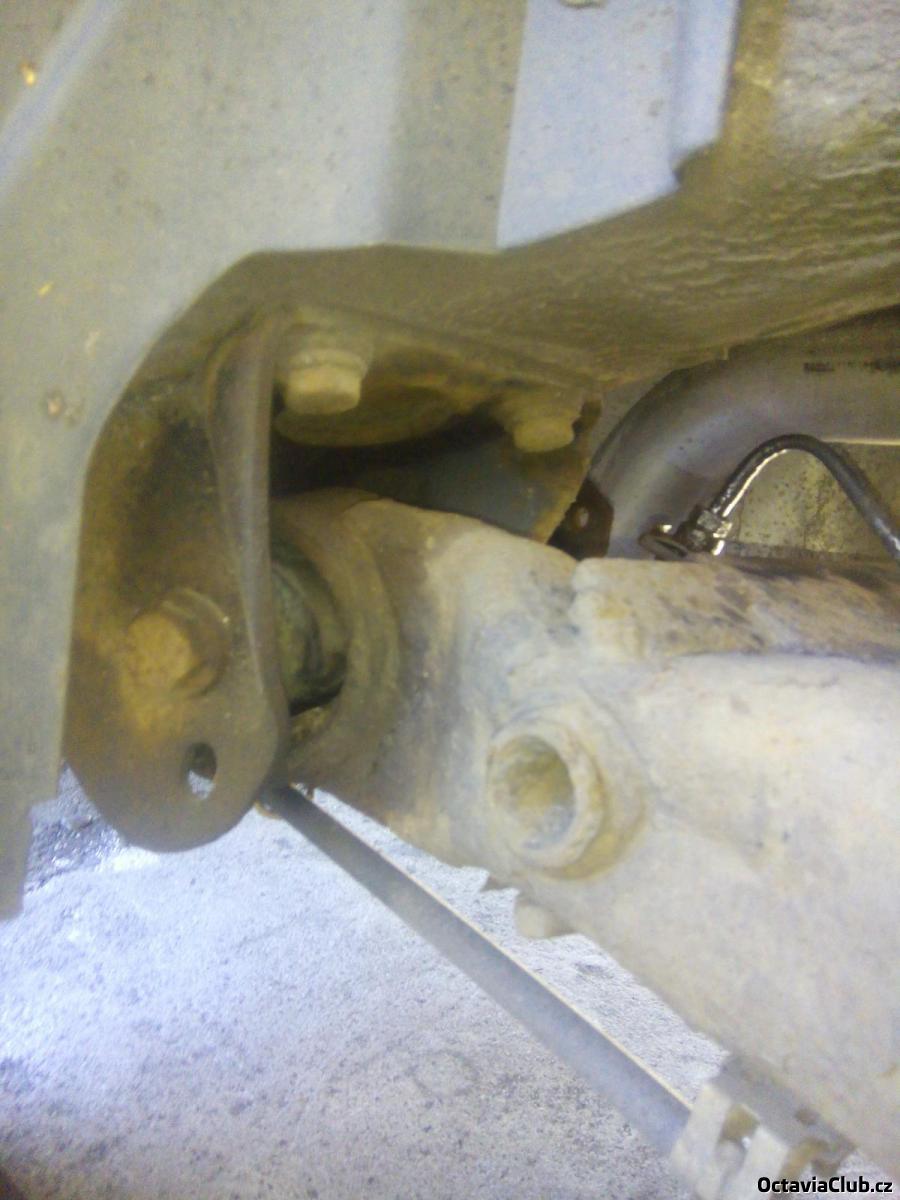

vyvěsíme si z držáků lanovod ruční brzdy,povolíme si s části podběh kola stačí spodní dva torxi a povolíme a vyndáme šroub zadního silentu
nápravu si svěsíme dolů

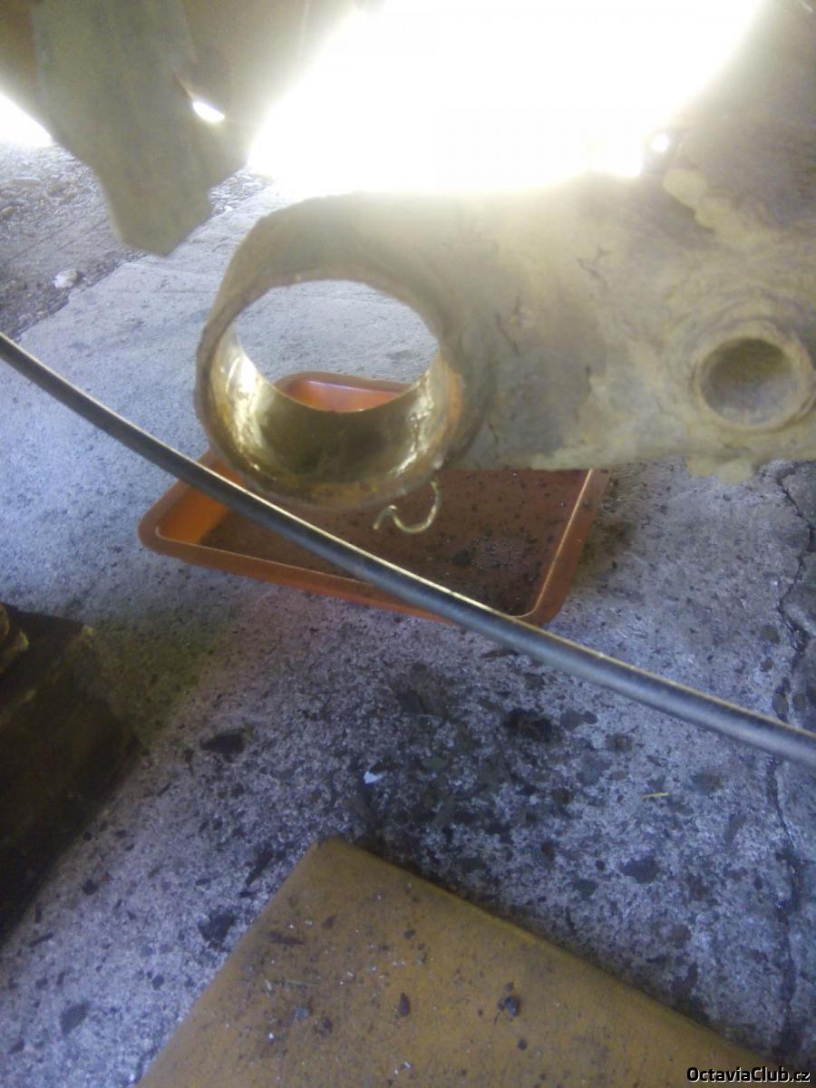

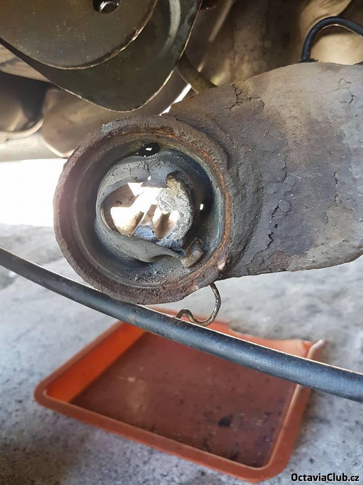

ted si nápravu podložíme kusem špalku tak aby sme dostali k samotnému silentu-já použil dřevěný klín :palec:
ted je třeba dostat ven z nápravy starý silent -tady pozor je třeba si poznačit pozici silentu abychom správně nalisovali ten nový silent icon_exclaim.gificon_idea.gificon_exclaim.gif
k vyndání silentu sem použil naostřený šroubovák,sekáč a kladivo :palec:

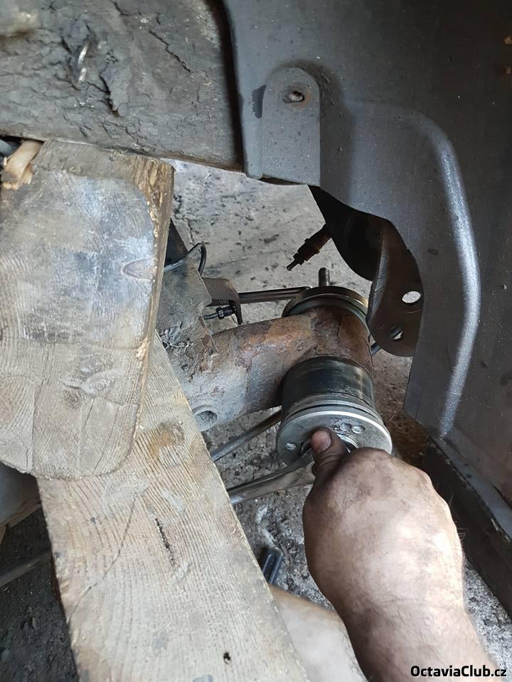

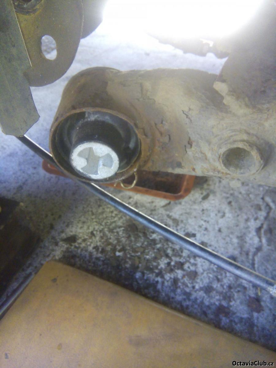

ted si otvor a tělo silentu jemně máznem mazivem,natočíme do správné pozice icon_exclaim.gificon_exclaim.gif a nalisujem ho do nápravy icon_idea.gif
k nalisování sem použil závitovou tyč,velké podložky a staré ložisko z předního kola felicie
14045569_1301869859823655_6799153353270386410_n.jpg IMG_20160827_112505.jpgIMG_20160827_112902.jpg
