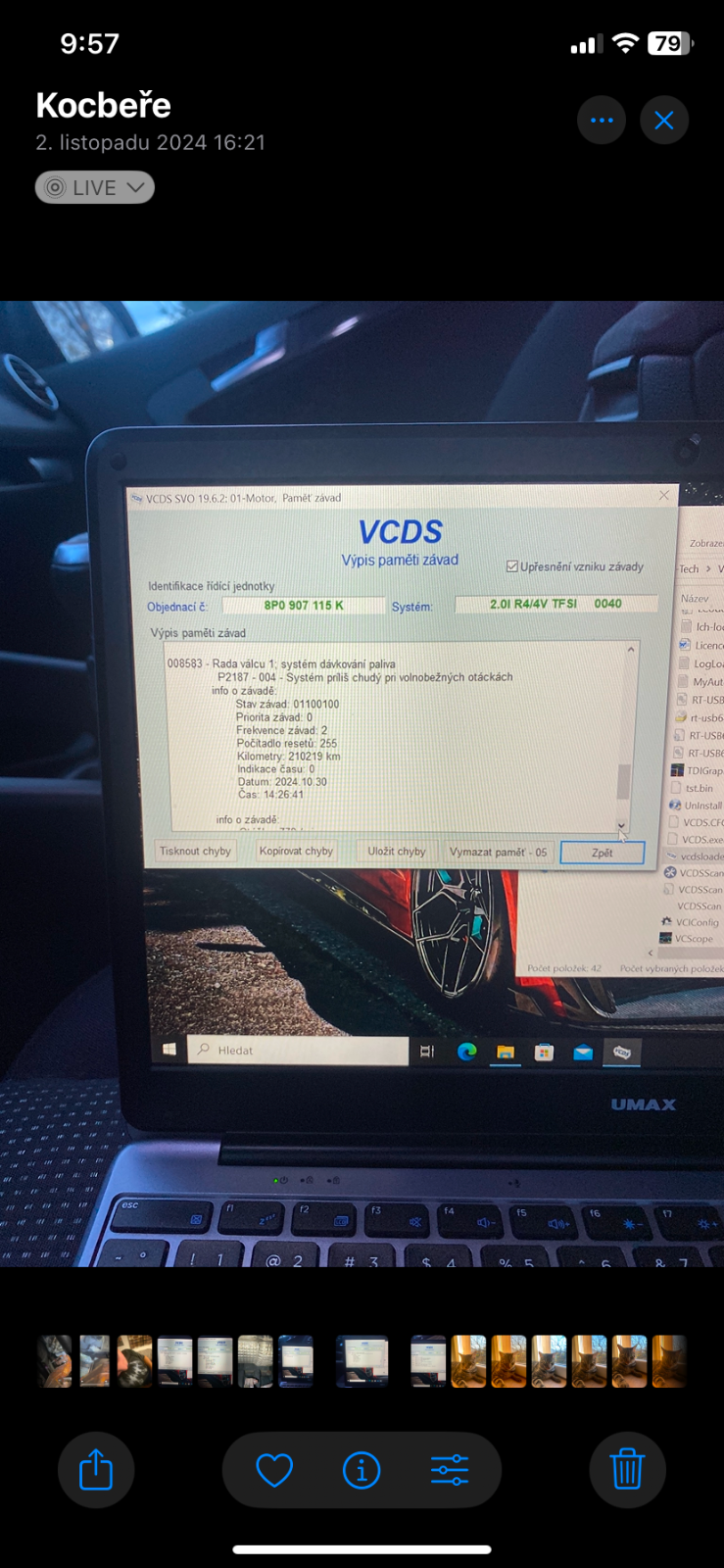

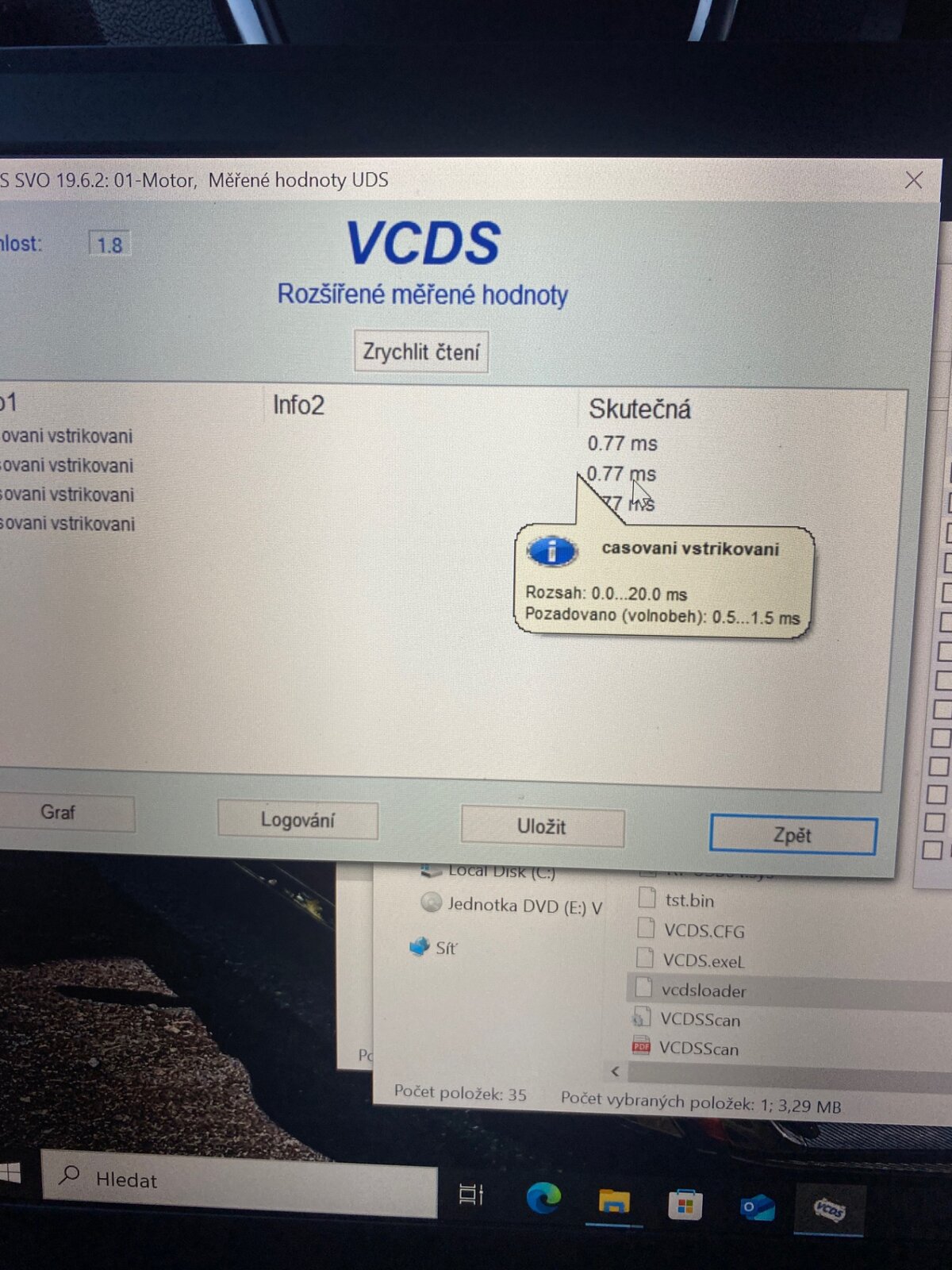

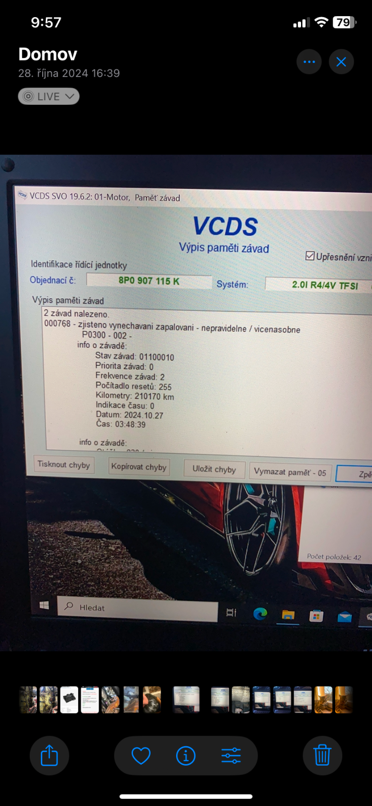

  • o 6 let později...
koukni jak vypada jestli se nepletu tak BWA ho má včetně regulátoru tlaku, ty podtlak hadice jestli tam něco nevlezlo nebo stáři je to 14let stara guma, je divný ze to neidentifikuje válec, kabeláž k zapalovacím cívkám ok? ECU motoru je v sérii nebo se v tom nekdo vrtal ?
