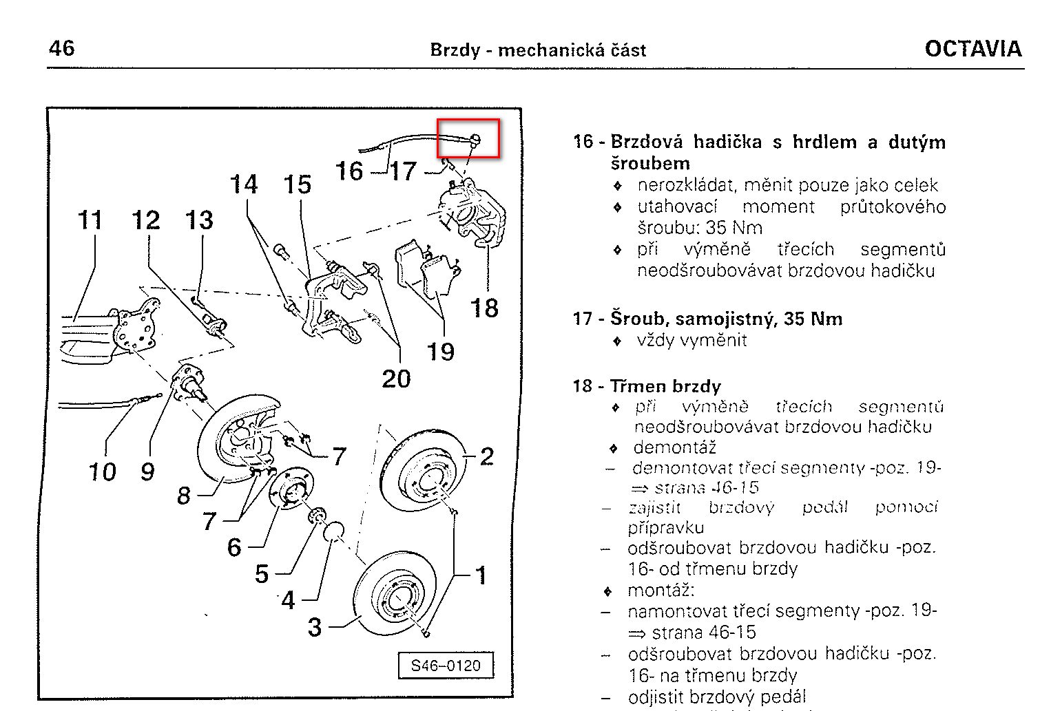

Po zjištění úniku brzdové kapaliny na zadní nápravě sem zjistil, že jedna zhliníkových podložek, které těsní bzdovou hadičku s hrdlem a dutým šroubem při vstupu do třmenu je úplně sežraná od soli.Potřebuji koupit novou ale venkovní rozměr podložky asi nezměřím.Nevíte někdo jaký je rozměr obo poldožek?Dík.
