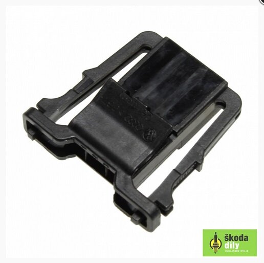

DoDík ale mám jiný konektor vzal sem si i lupu ale žádný označení tam nemám a na Tvé fotce nevím jak má být konektor otočený. Můžeš mi popsat ty pozice když otočím držák světýlka konektorem nahoru a budu se dívat dovnitř konektoru ( samice) moc díky. P.
Když si Tvůj konektor prohlížím tak by to mělo být z leva 1,2,3
