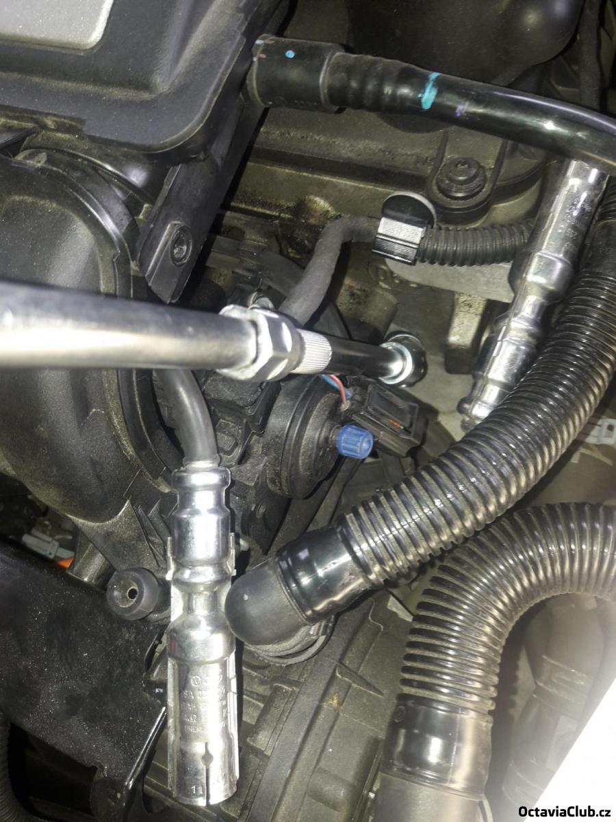

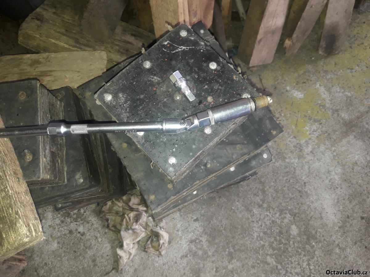

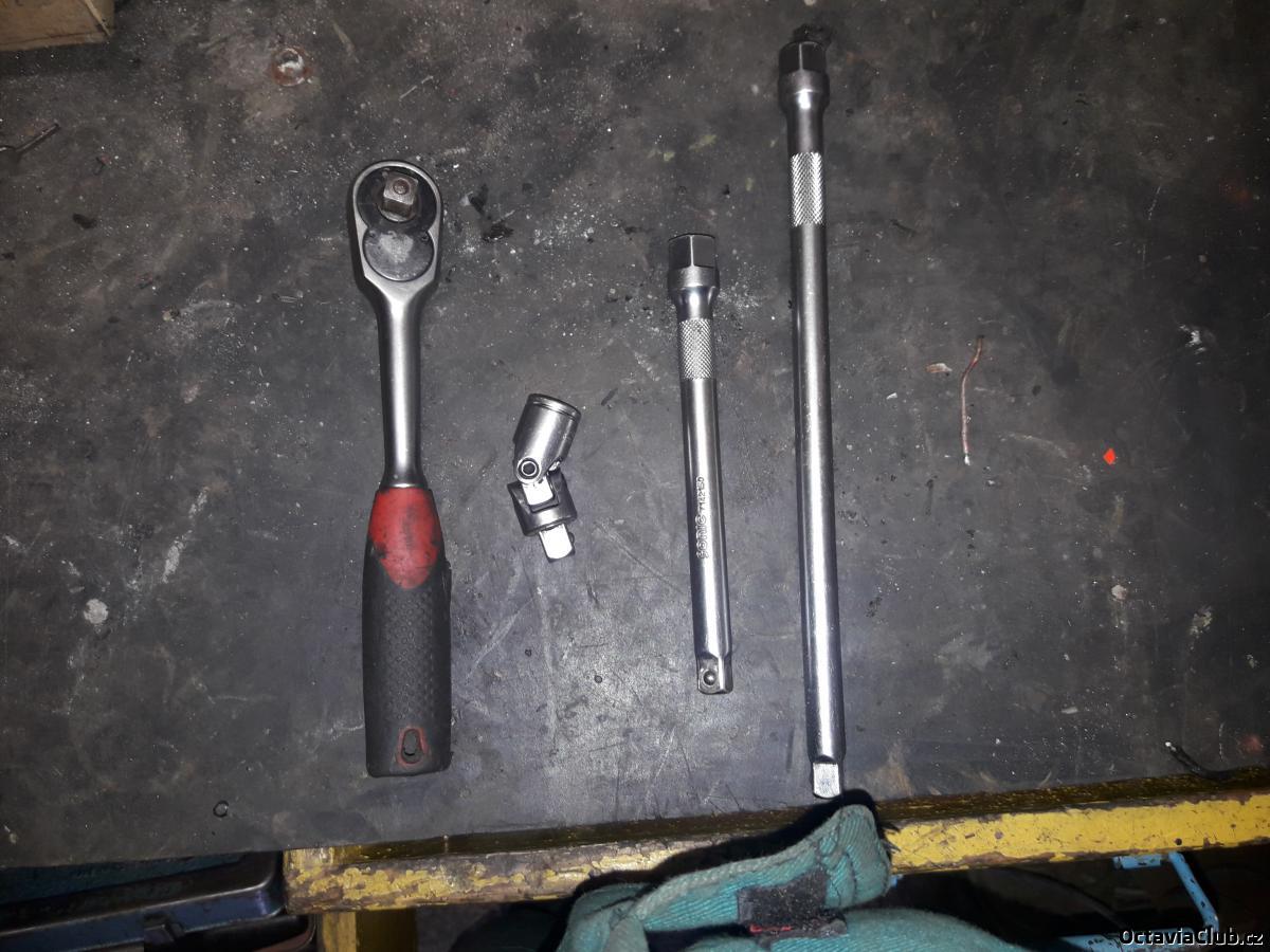

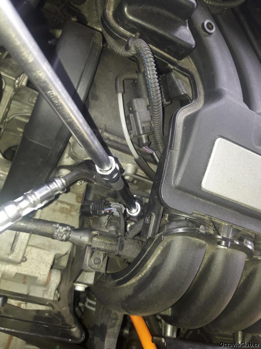

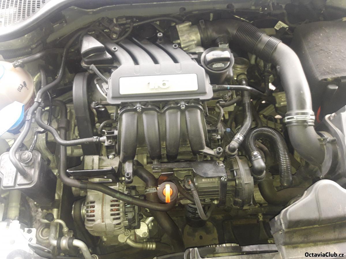

pro výměnu svíček bez toho abychom musely demontovat to plastové sání je zapotřebí toto nářadí

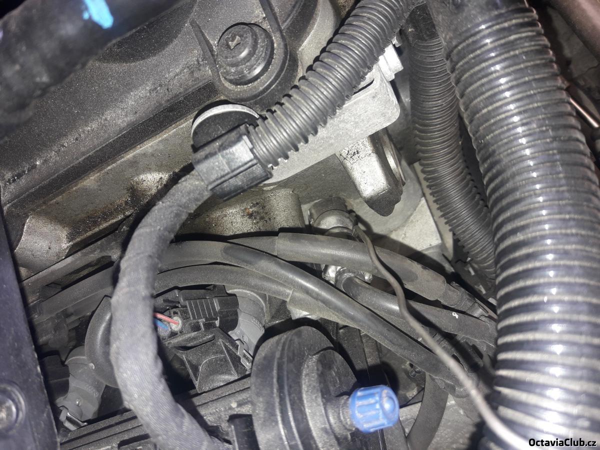

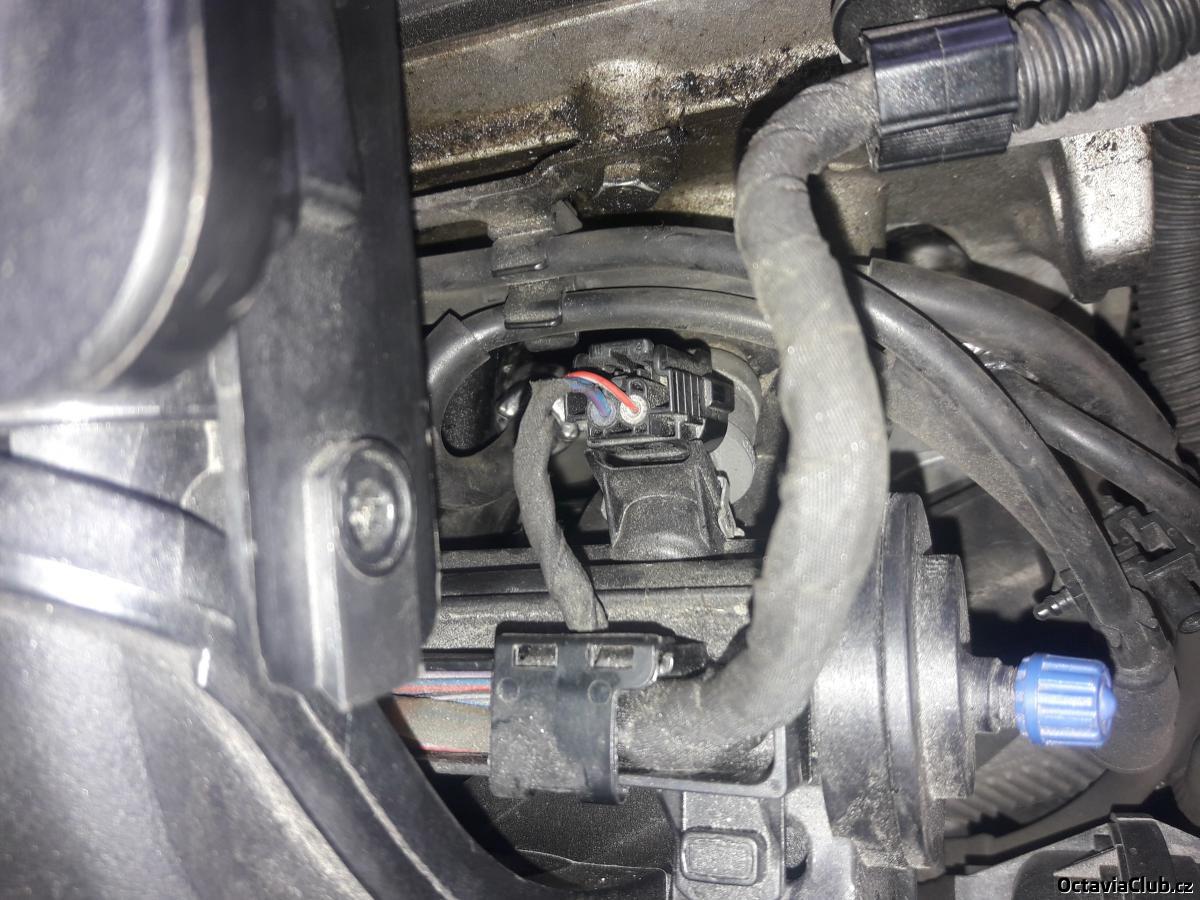

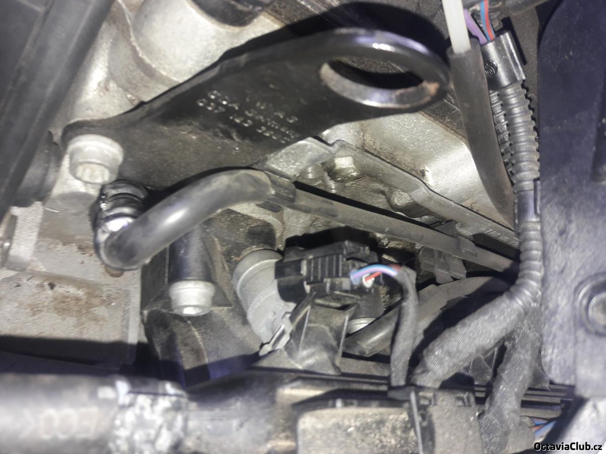

otevřít kapotu motoru,odpojit si na každé straně konektor od vstřiku viz foto:

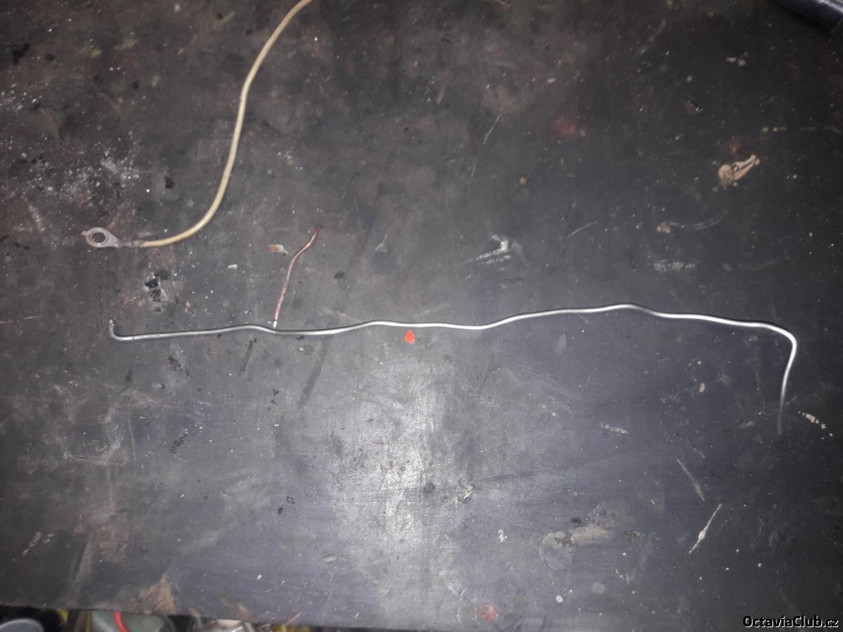

ted si s kusu svářecího drátu uděláme háček

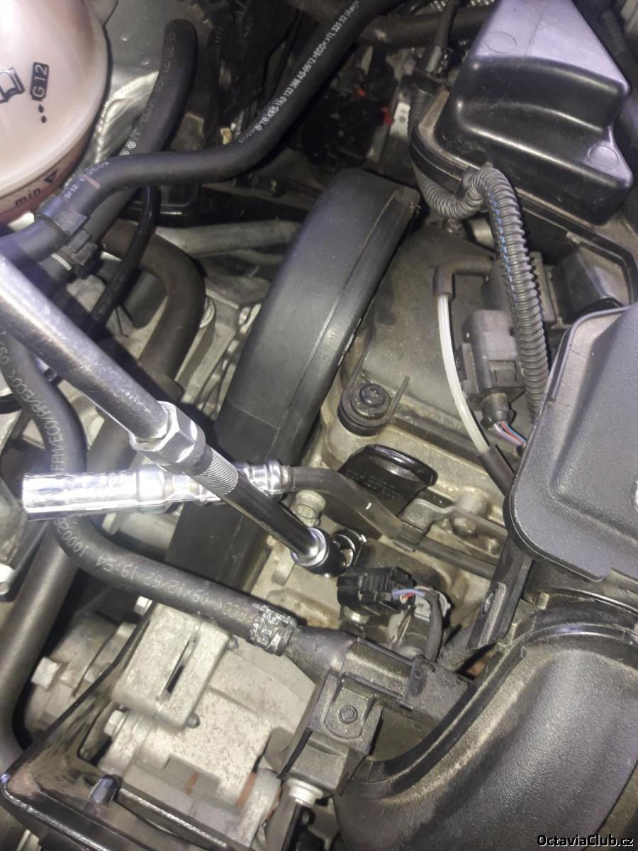

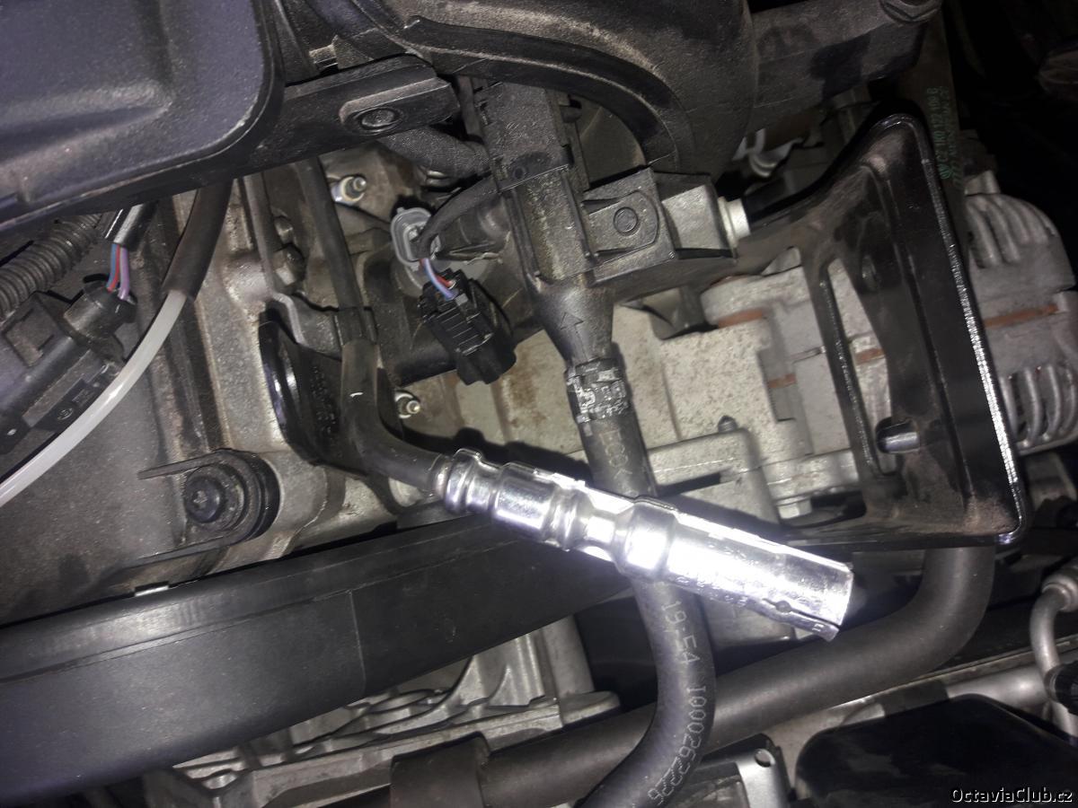

ted je třeba si postupně ze svíček vytahat fajfky - k tomu použijem drátěný háček kterým zespoda podeberem fajfku a vytáhneme ven

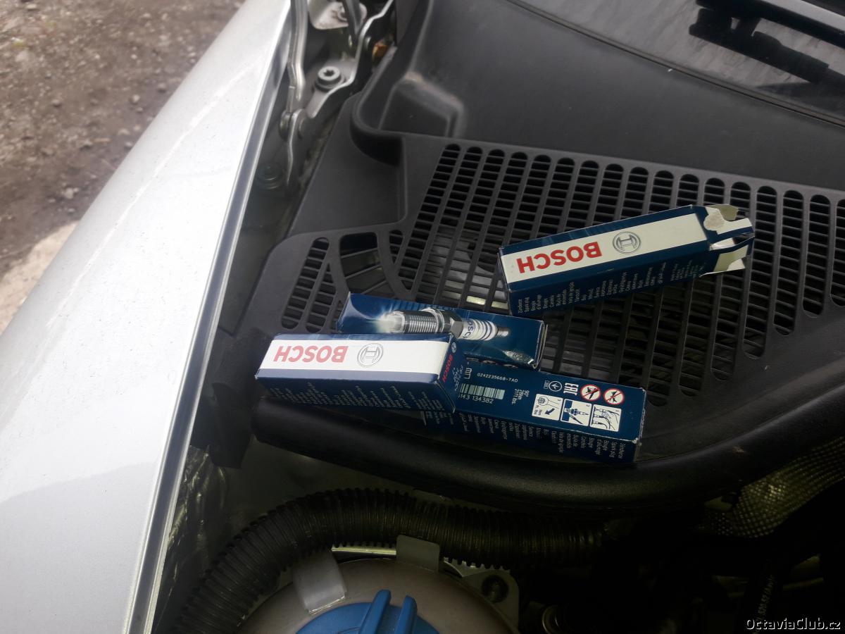

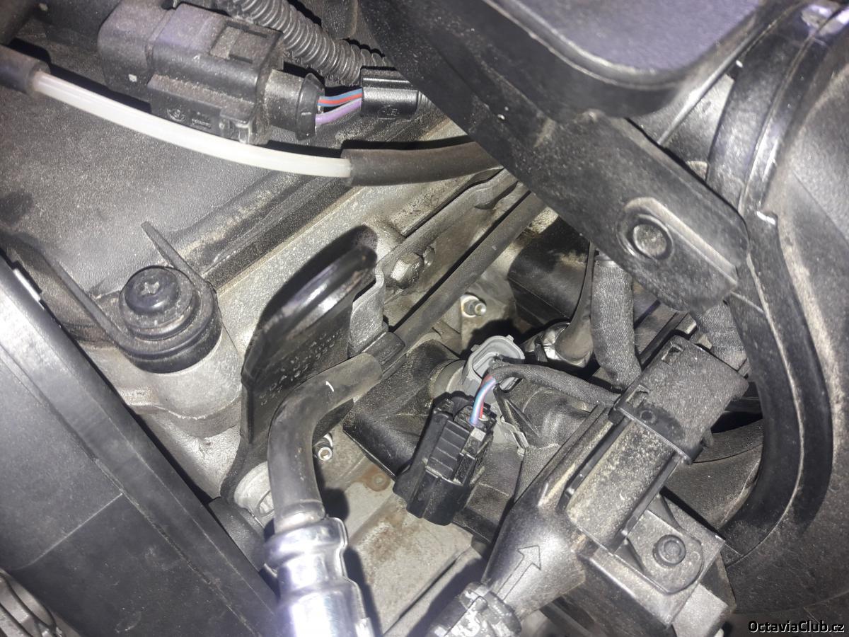

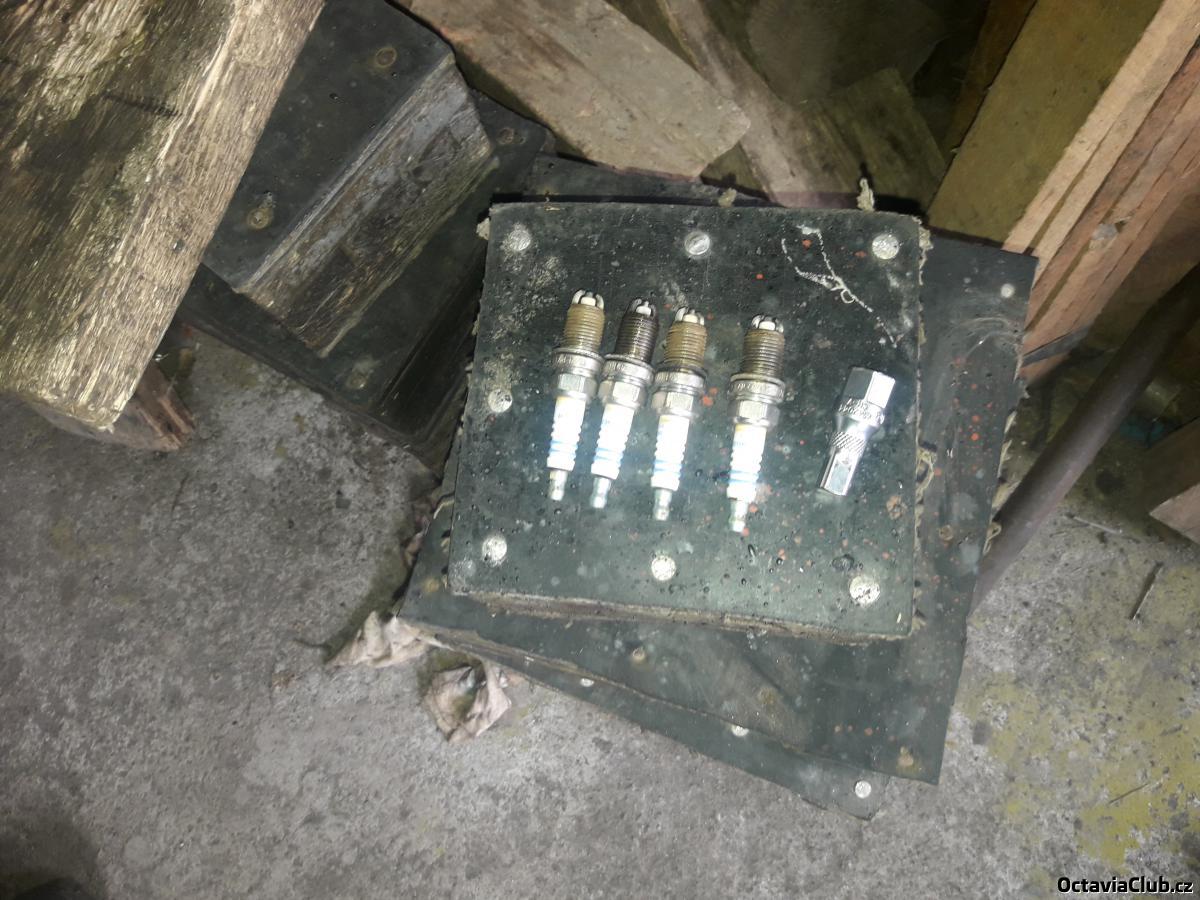

ted si vytočíme postupně všechny svíčky a dáme nové
20171021_114500.jpg 20171021_114551.jpg 20171021_114853.jpg 20171021_115454.jpg 20171021_115741.jpg 20171021_115820.jpg 20171021_114600.jpg

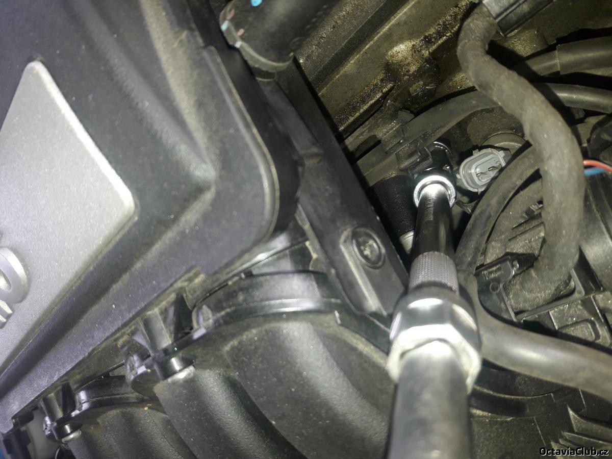

poté co natočíme a s citem dotáhneme nové svíčky,nacvaknem na ně fajfky a připojíme na oba odpojené vstřiky konektor
