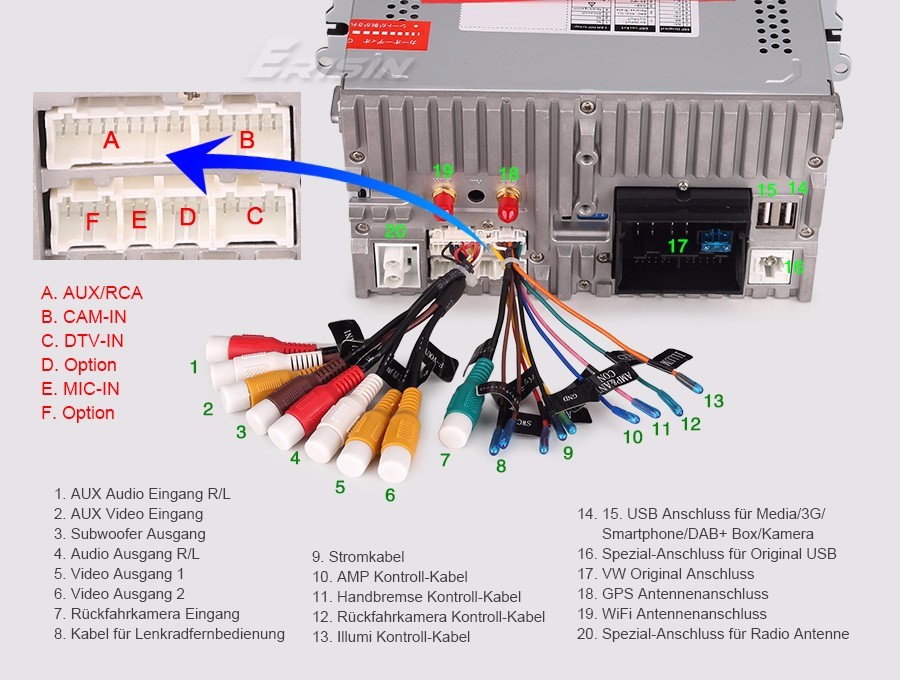

Omlouvám se za nové téma.Potřebuji poradit.Po namontování nového autorádia viz. foto,jsem zjistil že to vybíjí baterku.Pátrám na netu co by to mohlo být.Asi to bude ta jednotka GATEWAY co všude píšou. Nakonec jsem se pustil do vymontování té jednotky. Mám tam 1K0 907 530 F viz.foto.Mám Octavie před.fl 1.9 tdi 77kw. Poradí někdo jakou jednotku pořídit? A ještě jestli se to musí nakodovat. Jsem z Prahy. Předem děkuji
Prosím o pomoc.Hledám,scháním,pročítám různé fóra. Mám toto radio a jednotku gateway a baterku KO.Přes noc to vymlátí. Převážně se dočítám,vyměnit GATEWAY za novější. Jakou jednotku pořídit, jestli by stačila třeba tato, Datová sběrnice Gateway Interface 1K0907530Q nebo 1K0907530AA. popřípadě nakodovat.Praha a okolí.Děkuji moc

Děkujeme za Vaši zprávu a je nám opravdu líto, že jsme tento problém znali. Myslíte tím, že tato jednotka vyčerpá vaši baterii? prosím, nebojte se, všechny naše zboží mají plnou záruku, budeme se snažit, abychom Vám pomohli. zkuste následující návrhy:
1, Nastavení - tovární nastavení (heslo: 3368) - canbus - zvolte svůj vlastní model automobilu, stiskněte tlačítko "aplikovat".
2, připojte kabel ACC na zadní straně rádia k kladnému pólu zapalování vašeho vozu.
https://imgs.inkfrog.com/pix/easyrising/ES3026S-ED24-Wiring-Diagram.jpg
3, přepněte přepínač NO.3 na zadní straně rádia. (Pokud je nyní přepínač č. 3 zapnutý, přepněte do polohy OFF, pokud je vypnuto, zapněte ON);
