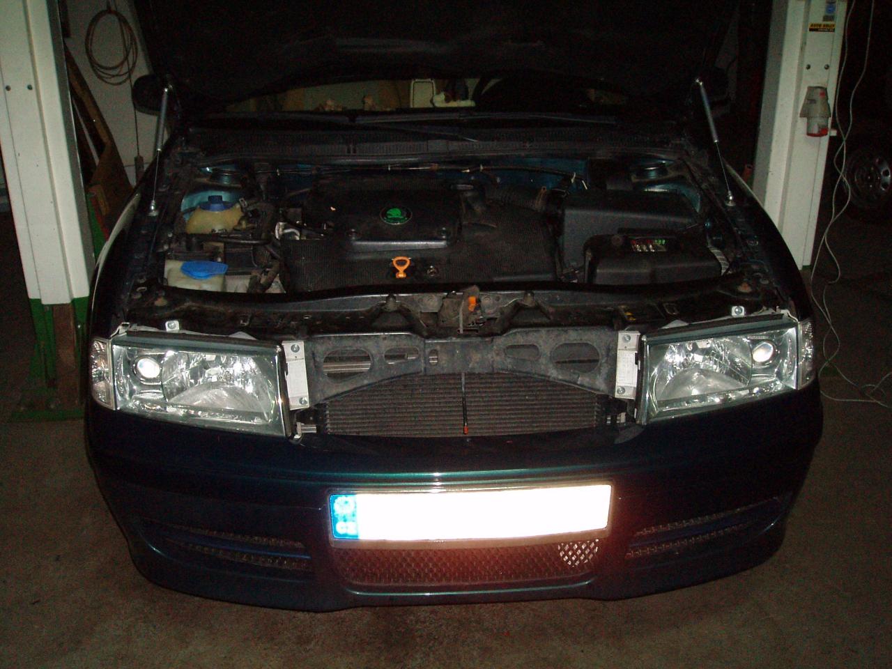

1. ustavíme si auto na zvedáku, sundáme přední kola a samozřejmě otevřeme kapotu

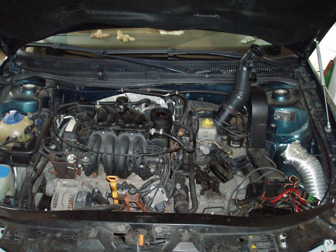

2. z motorového prostoru odstrojíme bižuterii v podobě baterie a filtru vzduchu

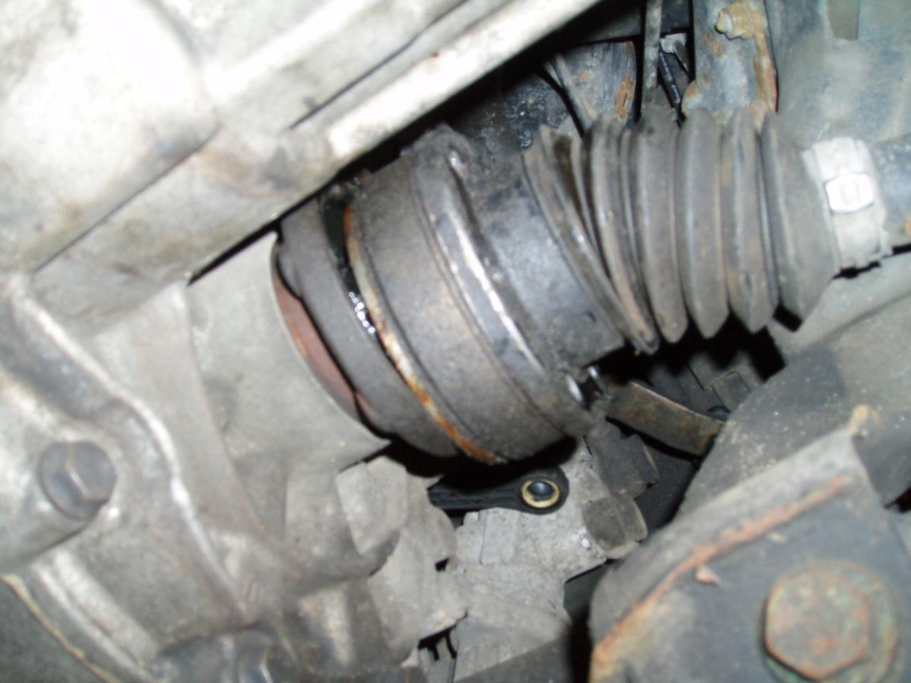

4. povolíme těhlici a vyrazíme homokloub z náboje a odšroubujeme i obě poloosy z diferáku, levou poloosu vytáhneme a dámě někam bokem
