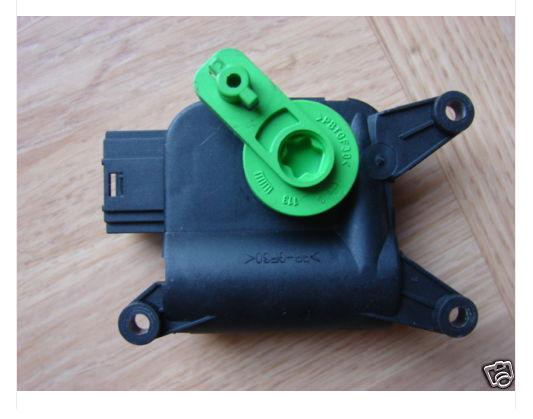

Ahojte všichni, chtěl bych poprosit o radu u O1 r.v. 8/2004. Zjistil jsem že mi zelené klapka klimatroniku, která ovládá střední výdechy a výdechy na nohy, trochu cvaká. Vyndal jsem ji (mimochodem přístup jak k penězům) rozdělal jsem klapku napůl a znovu ji zapojil na kabel a zapnul. Motorek se krásně a plynule přesune z jedné krajní polohy do druhé, nicméně když dorazí do krajní polohy a ten zelený kus se mechanicky zastavi o zarážku, motorek se stále snaží vždy znovu a znovu roztočit a tím jakoby zavrčí a cvakne. Takto cvakne asi 15x a pak toho už nechá.
Nevím no, jestli je to správná funkce???

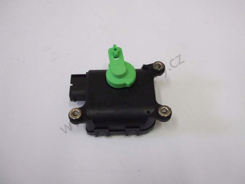

Nicméně jsem si sehnal jinou klapku, ale jaké bylo moje překvapení, když jsem ji vyndal a zjistil jsem, že je jiná, prostě nechápu proč je zase ve stejném klimatroniku uplně jiný díl.
Ta moje je z auta 2004 a ta půjčená je z auta 2003, index se liší jen v posledním pismenu.
1J1907511G (2004)
1J1907511D (2003)
