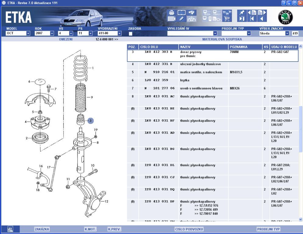

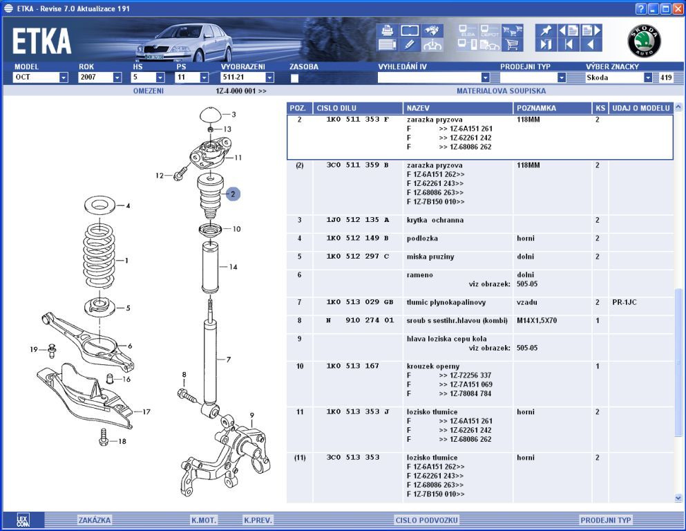

TOMCAT Odesláno Říjen 26, 2010 Autor Sdílet Odesláno Říjen 26, 2010 Chlapci neviete nahodou císla dorazov zad. tlmičov? 0 Citovat Odkaz ke komentáři
Niki Odesláno Říjen 26, 2010 Sdílet Odesláno Říjen 26, 2010 Ta strieborná na prístrojovke vyzerá veľmi dobre,čím si to striekal?Nemáš náhodou foto celého prístrojového panelu,aby to bolo vidieť všetko čo je strieborné,komplet aj s tými vetrákmi na bokoch? Hodil som ti sem aj predné 0 Citovat Odkaz ke komentáři
TOMCAT Odesláno Říjen 26, 2010 Autor Sdílet Odesláno Říjen 26, 2010 Dakujem velmi pekne. Mam tiez ETKU ale nevedel som, ze zarazka pryzova je doraz. Striekal som to normalne ako pisu tu niekde chlapci v navode. Len budem musiet striekat este raz lebo to neni uplne hladke. Ale moze to byt aj tym ze na vrch som daval matny lak a nie leskly. Na bočných vyduchoch a na kluckach mam lepeny dekor ktorý som mal aj na radio. Vid foto prva strana. Tamte sa mi nechce davat dole a striekat. Lepsie by bolo to uplne rozmontovat aj tie mriezky a tak striekat. Lenze som nevedel ako ich dat a nechcel som ich zlomit. Ale zatial mi to staci. 0 Citovat Odkaz ke komentáři

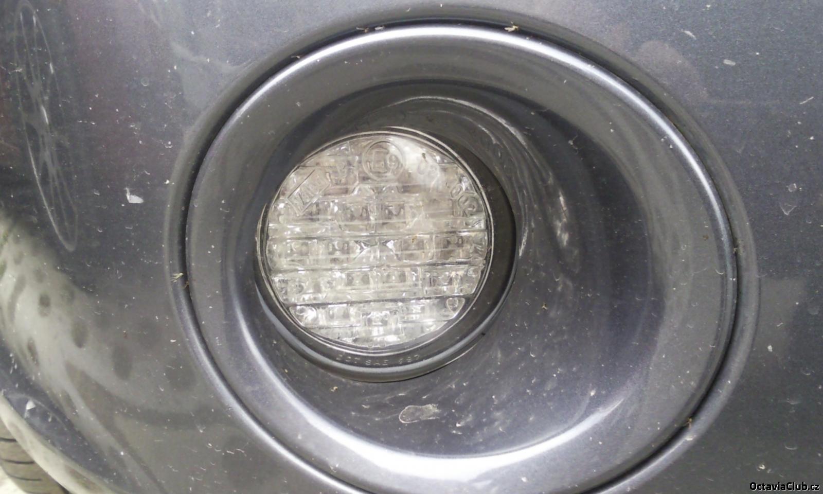

TOMCAT Odesláno Únor 19, 2011 Autor Sdílet Odesláno Únor 19, 2011 Ahojte, plánujem v blízkej budúcnosti prehodiť hmlovky za denné led svetlá. Našiel som jedny, myslíte, že to pojde v pohode prehodiť? http://www.bi-xenony.sk/drl-9r-led-denne-svietenie/ 0 Citovat Odkaz ke komentáři
wrccko Odesláno Únor 19, 2011 Sdílet Odesláno Únor 19, 2011 Poinformuj sa v Škodovke ohľadom hmloviek, resp. LED ktoré sa namiesto nich dávajú do Scouta a máš to originál. 0 Citovat Odkaz ke komentáři
Kalic Odesláno Únor 20, 2011 Sdílet Odesláno Únor 20, 2011 přesně tady ty jsem dával já... koukni do vlákna.. 0 Citovat Odkaz ke komentáři
TOMCAT Odesláno Únor 20, 2011 Autor Sdílet Odesláno Únor 20, 2011 Vyzerá to super. Prosím ťa nepopísal by si ako si to tam dával. Nejaký návod. Na čo si treba dávať pozor a tak. Sa mi zdá, že také isté dával aj Medan do RSky. 0 Citovat Odkaz ke komentáři
Kalic Odesláno Únor 20, 2011 Sdílet Odesláno Únor 20, 2011 jj Medan je daval do RS.. Ja je implantoval do stavajicich mlhovek.. jsou ve vlakne i fotky jak na to.. proste domntaz parabol, nasledna fixace pomoci dratku a pak pouziti lepiciho tmelu na okna.. a drzi to jak helvetska vira.. Konektory k mlhovkam jsem odcvakl a napajel tam ty co jsou soucasti toho dodanyho baleni, takze se to da kdykoliv odpojit. Jediny co, ze mi to hlasi na MAXIDOTU chybu.. jeste jsem se nedostal k tomu, abych si pohral s odpory. Ale jinak vse plne funkcni.. Nakodovana Amerika.. sviti mlhovky a pri vjezdu do tunelu svetelny cidlo zhasne LED a rozsviti svetla.. vse je funkcni.. akorat ta chybova hlaska.. Ale to se da odladit :lool: 0 Citovat Odkaz ke komentáři
TOMCAT Odesláno Únor 21, 2011 Autor Sdílet Odesláno Únor 21, 2011 Dakujem veľmi pekne. Tak ja si to asi objednam. Len potom tie odpory budem musiet poriesit s niekym co tomu rozumie. Lebo ja niesom elektrikar heh. Ešte jeden dotaz, nemusím odcvakávať konektory na hmlovky? Stačilo by keby som ich len odpojil a zaizoloval však? Tam píšu, že k tým led dávajú komplet príslušenstvo na napojenie. 0 Citovat Odkaz ke komentáři

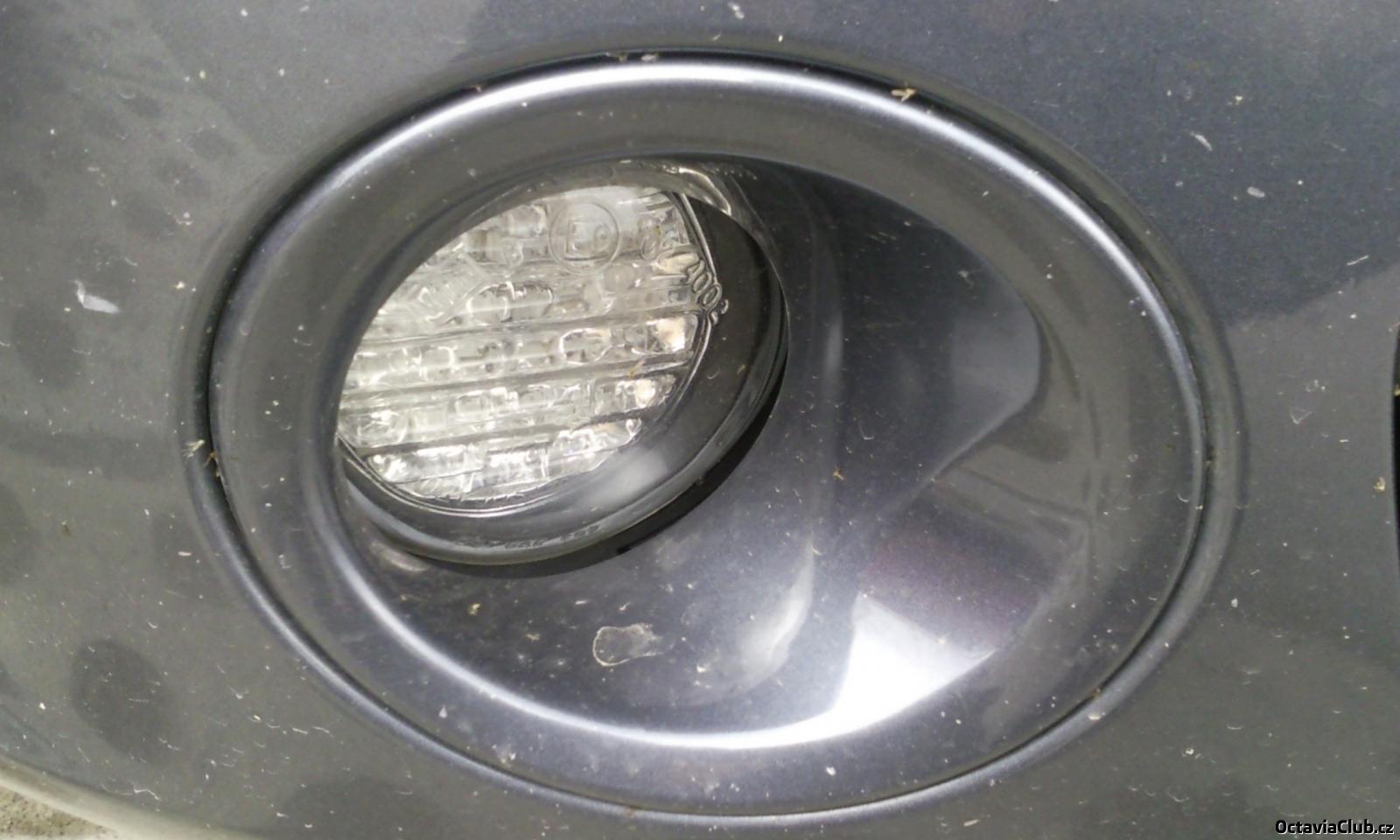

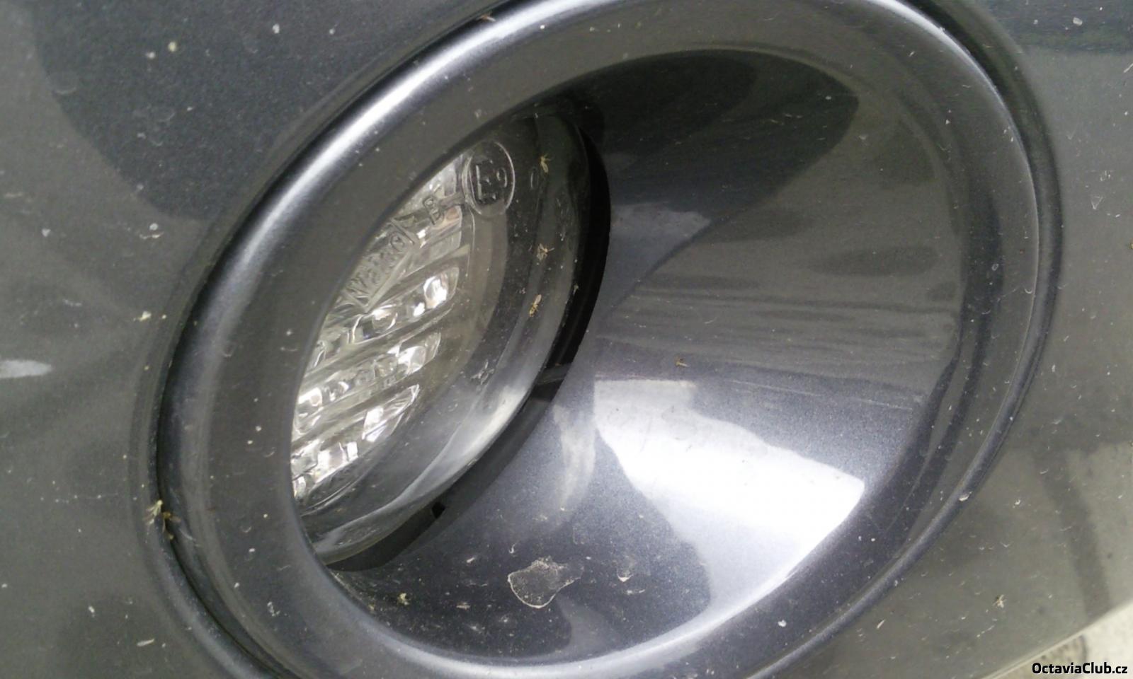

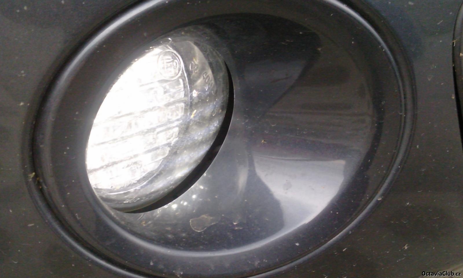

TOMCAT Odesláno Duben 30, 2011 Autor Sdílet Odesláno Duben 30, 2011 Dnes sa podarilo dokončiť na autíčku denné LED svietenie. Už len musím dekódovať denné svietenie Ameriku aby mi nesvietili s ledkami aj xenóny. Zajtra keď vyjde tak dám foto alebo video. 0 Citovat Odkaz ke komentáři
TOMCAT Odesláno Květen 1, 2011 Autor Sdílet Odesláno Květen 1, 2011 (upraveno) TAK TU JE VIDEO A FOTO Z MOJHO DENNÉHO LED SVIETENIA. Upraveno Květen 3, 2011 uživatelem TOMCAT 0 Citovat Odkaz ke komentáři
