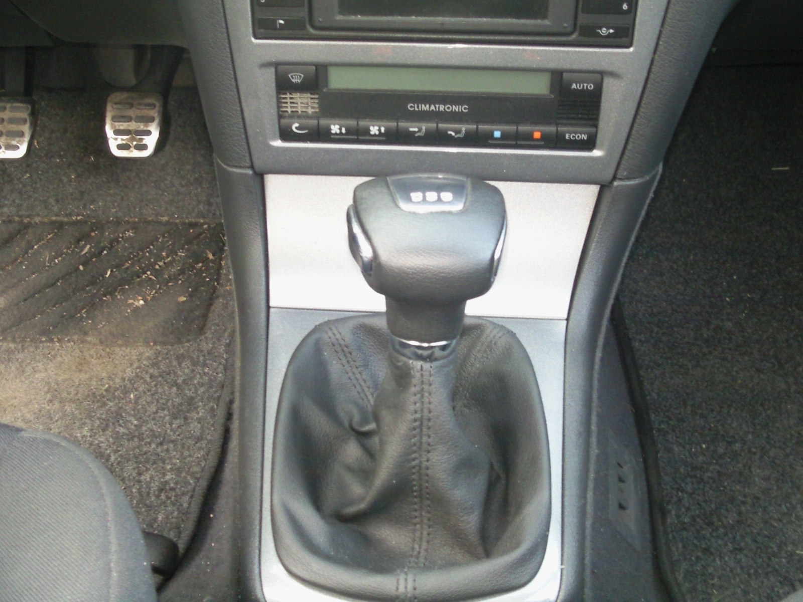

zabiak Odesláno Červenec 20, 2009 Sdílet Odesláno Červenec 20, 2009 Já mám, zase řadičku z Fabie RS. Postup stejný. Dávejte fotky vašich řadiček! 0 Citovat Odkaz ke komentáři

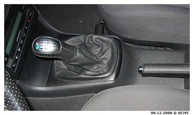

sejvi Odesláno Červenec 20, 2009 Sdílet Odesláno Červenec 20, 2009 Ja mam tuto radicku... ;) 0 Citovat Odkaz ke komentáři

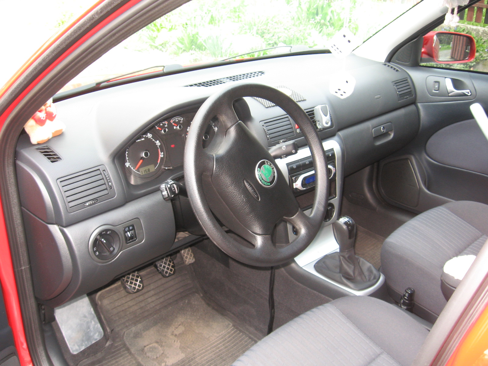

Neználek Odesláno Červenec 20, 2009 Sdílet Odesláno Červenec 20, 2009 Moje řadičky ,jak šel čas,minulost a současnost 0 Citovat Odkaz ke komentáři
zabiak Odesláno Červenec 23, 2009 Sdílet Odesláno Červenec 23, 2009 To je řadička z automatu co? Vypadá dobře :) 0 Citovat Odkaz ke komentáři

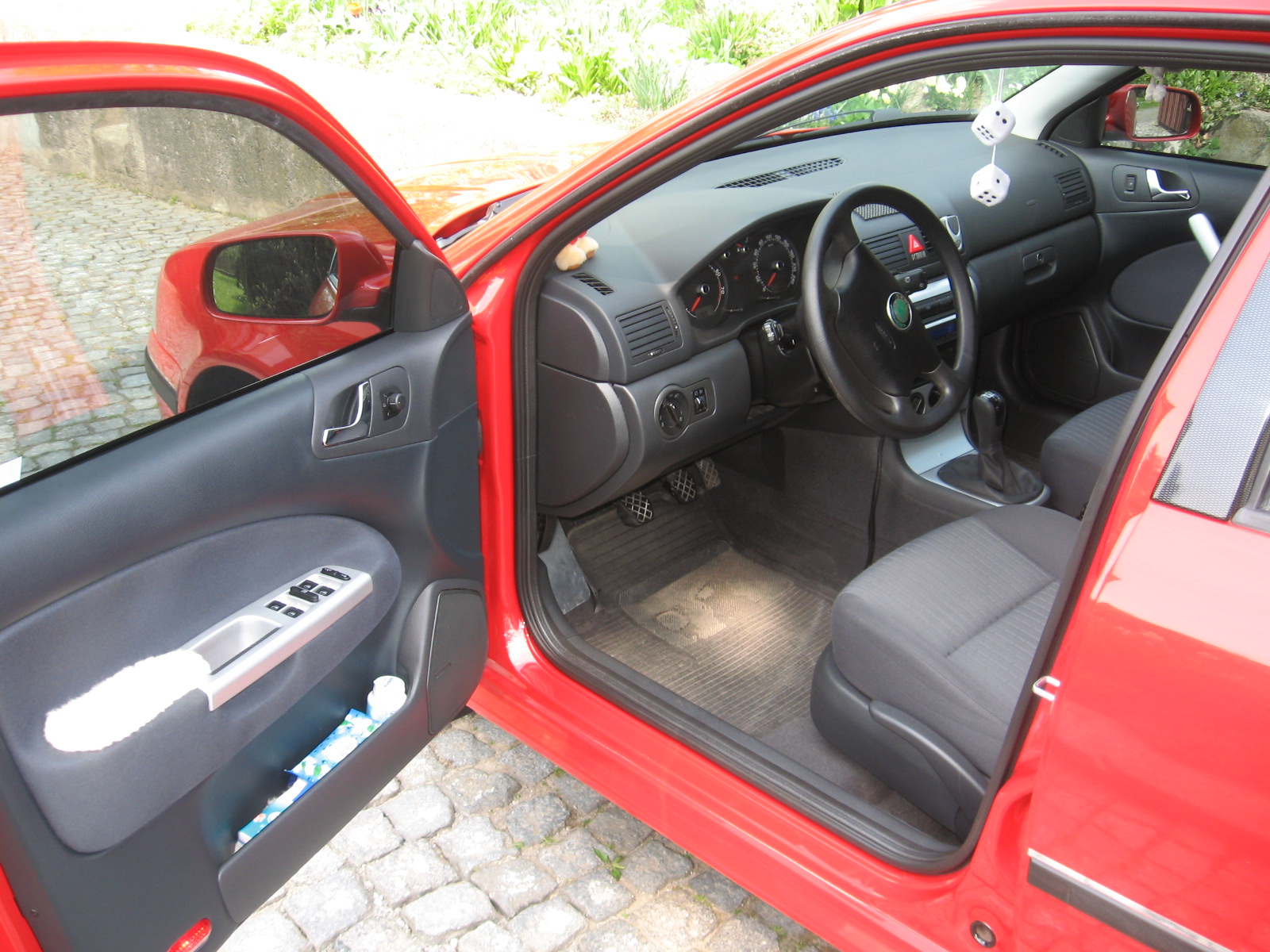

Živočich7007 Odesláno Srpen 16, 2009 Sdílet Odesláno Srpen 16, 2009 Já mám, zase řadičku z Fabie RS. Postup stejný. Dávejte fotky vašich řadiček! tak tohle je můj fofrklacek :) Mělo by to být z RS 0 Citovat Odkaz ke komentáři
