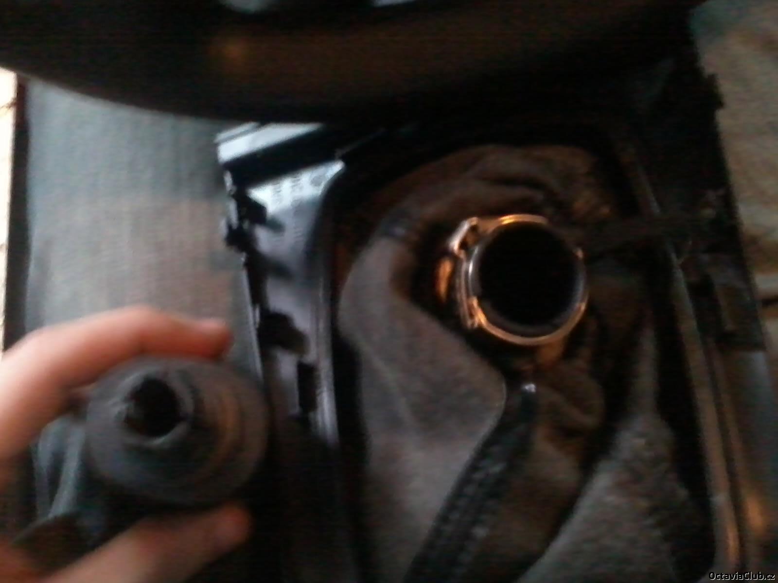

Krojc Odesláno Listopad 26, 2012 Sdílet Odesláno Listopad 26, 2012 Zdravim mám takovej dotaz na navod vymeny řadičky za chrom lak jsme koukal koupil jsme si tuto http://www.autodilyjimo.cz/radici-paka-vcmanzety-skoda-fabia-octavia-vw-koncern-p1439 a na obrazku je řadička co mám v octavce 1,6 74kw rok 2000 jde mi to to že by se měla použit jen horní čas bez manžety co jsem si koupil protože manžeta na nové páce nepasuje do spodního ramečku a píšou že se musí použít jen hlavice a menžetu s ramečke musim zachovat ninejší takže se ptám jestli by jste mi nekdo neporadil jak odělit novou hlavici od nové manžety a jak napasovat na starou???? 0 Citovat Odkaz ke komentáři
bullitson Odesláno Listopad 26, 2012 Sdílet Odesláno Listopad 26, 2012 Mám tu stejnou hlavici. Když to obrátíš naruby, tak uvidíš jak je hlavice k té hadře přichycena, je tam taková zacvakávací objímka. Odcvakneš a máš hlavici zvlášť. To stejné uděláš i na stávající, převlečeš jakoby naruby,.......... Hlavice drží takovou sponkou, kterou šroubováčkem opatrně rozděláš. Pokud ji neponičíš, použiješ na novou hlavici. Pokud poničíš, koupíš novou někde v motorovce, nebo použiješ rska pásku. Montáž je stejná jako demontáž. Zde máš kdyžtak návod: http://www.skodaoctavia.cz/clanek/vymena-radicky-za-chromovanou-lak Ten plastový rámeček a hadra ti z nové řadičky pasovat nebude, rámeček je menší - je na starý typ palubovky - interiéru. Mám ale pocit, že v hlavici je "malá" díra, tudíž na nafťáky. Benzíňáky mají ten "klacek" širší. Pokud nebude hlavice pasovat, dá se ten klacek nějakým způsobem ztenčit. Ať se zadaří. 0 Citovat Odkaz ke komentáři
Krojc Odesláno Listopad 26, 2012 Sdílet Odesláno Listopad 26, 2012 Diky moc za radu už jsme to pochopil konečně :-) jen envim jak za to přesne zabrat aby to povolilo a nezničil jsme to.... 0 Citovat Odkaz ke komentáři
bullitson Odesláno Listopad 26, 2012 Sdílet Odesláno Listopad 26, 2012 Přinejhorším koupíš tu sponku novou, budou to řádově koruny. Jinak, musí se to opatrně šroubováčkem, tak jak je na tom obrázku v návodu, jak se to odehne-odcvakne, tak máš vyhráno... Zpětně se to zmáčkne kleštěma. Jak to budeš mít rozebraný a uvidíš to, tak ti to bude jasný. 0 Citovat Odkaz ke komentáři
Krojc Odesláno Listopad 26, 2012 Sdílet Odesláno Listopad 26, 2012 o sponku mi nejde jde mi o ten kus co je hned pod hlavou co drží tu kuži mi nejde sundat slava mám to tet jen aby to padlo na místo :) diky moc 0 Citovat Odkaz ke komentáři
Krojc Odesláno Listopad 27, 2012 Sdílet Odesláno Listopad 27, 2012 tak jsem dnes chtěl hlavu namontovat a zjistil jsme že stará má velký prumer a já mám malý poradil by mi nekdo teda jakou si koupit popřípadě co s tím??? diky moc kdyžtak jestli se prodává náká variace řadicí paky s tím velkým prumerem dejse sem odkaz prosím dik 0 Citovat Odkaz ke komentáři
Konny Odesláno Listopad 27, 2012 Sdílet Odesláno Listopad 27, 2012 To je jasný, že ti nebude pasovat, protože 1.6 má tlustej klacek (máš to napsáno i v tom odkazu co jsi dal červeným písmem, že na 1.6 nepasuje). Musíš si buď koupit jinou řadičku na tlustej klacek nebo se dá tato upravit, ale jak to nevím, tuším se tato nová musí nějak vyvrtat na větší průměr, ale jistě to nevím, zkus pohledat tady na foru, myslím že se to tu řešilo ;) 0 Citovat Odkaz ke komentáři
Krojc Odesláno Listopad 27, 2012 Sdílet Odesláno Listopad 27, 2012 tak moc zručnej asi nebudu abych jí přerobyl a na netu nemužu nák moc najít řadicí paky tohodle stylu s širokým otvorem... jestli nekdo víte kde sehnat dejte sem link diky 0 Citovat Odkaz ke komentáři
bullitson Odesláno Listopad 27, 2012 Sdílet Odesláno Listopad 27, 2012 Kamarád má taky 1.6 a klacek má plastovej, tak to nějakým nožem či čím a šmirglem zbrousil a nasadil tam tu s tenčím průměrem. Jinak psal jsem to v první odpovědi, že benzíňáky mají ten klacek širší než nafta. 0 Citovat Odkaz ke komentáři
