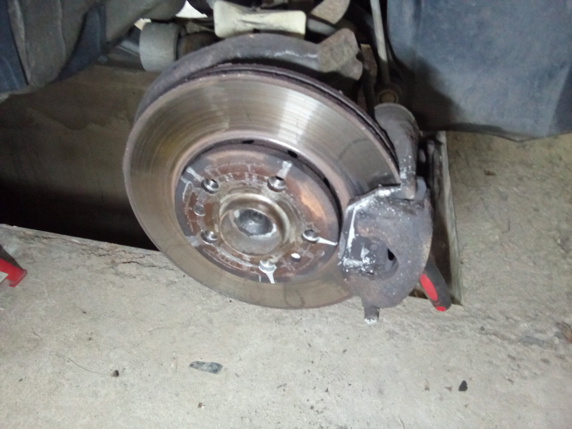

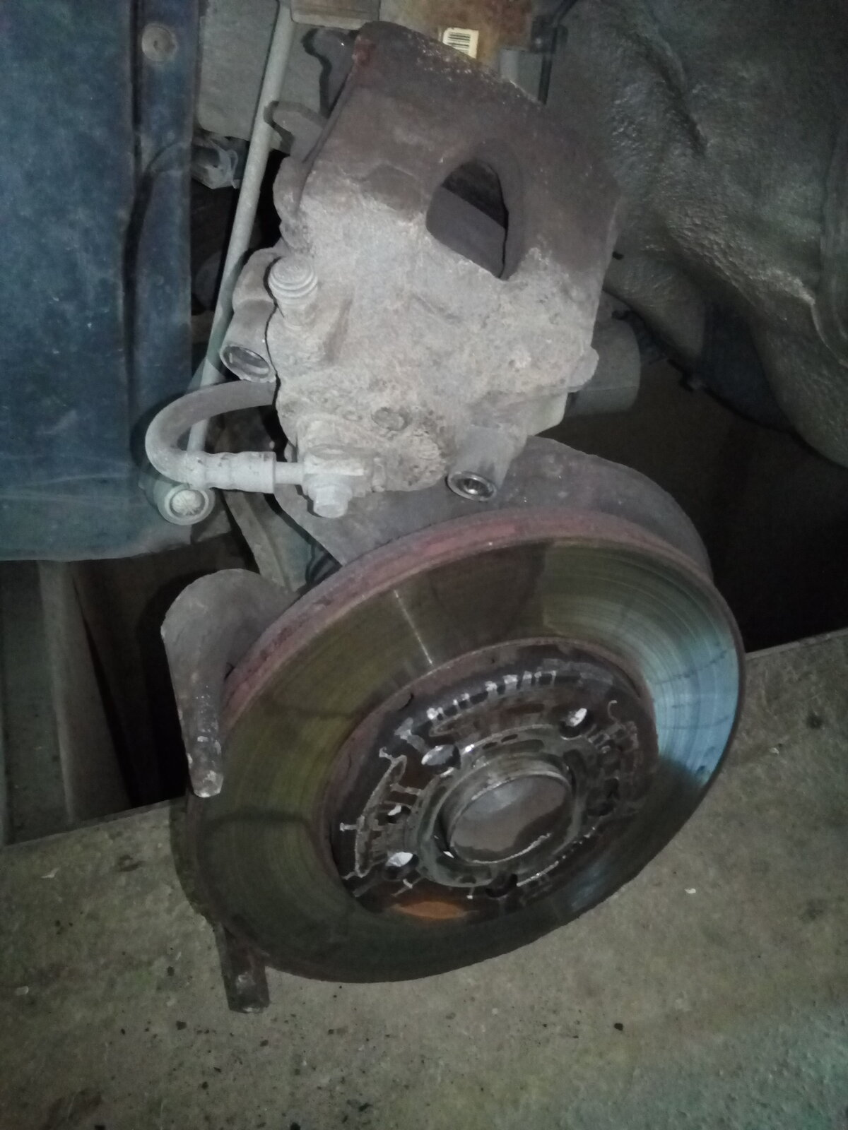

Tak dnes dorazila zasilka v podobe  vsech filtru, prednich kotoucu, desek a ulozeni predniho stabilizatoru. Chybi uz jen vymenit palivovy filtr a ulozeni stabilizatoru. To mam v planu zitra po praci. Pak jeste provonet a mohu to predat manzelce. Ta totiz o nicem nevi. Vi jen, ze jsem to kupoval jako nepojizdne a tak si nedelala nadeje, ze by s tim jezdila. Kord kdyz ji stale rikam, ze to je porad nepojizdne :)) Tesim se na jeji reakci
