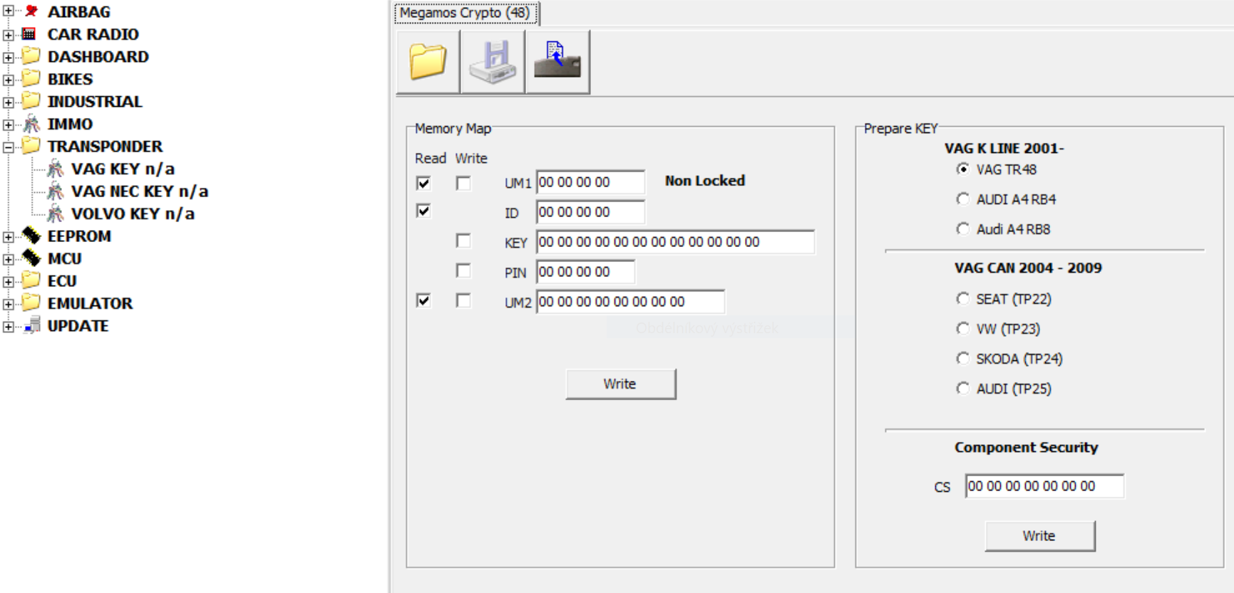

Pro moji Octavia II byla funkční volba DASHBOARD -> SKODA -> 07/2006 DIAG, tlačítka read Immo.
Pokud se vám vyplní pole jak na obrázku máte vyhráno. Pokud uvidíte chybu Uknown version of immo activ nebo jinou tak můžete zkusit štěstí s jinou položkou.
Uložte si paměť do souboru a přejděte na TRANSPONDER -> VAG KEY.
Připojte ke caprogu anténu a nachystejte si odemknutý ID48 transpondér.
Vložte transpondér do oka antény a zkuste ho vyčíst klikem na tlačítko s modrou šipkou vzhůru.
Přiložená anténa není zpravidla moc kvalitní a můžete mít problém vystihnout nejlepší pozici pro čtení transpondéru cívkou. Pokud vyskakuje hláška Transponder signal too low zkuste různé polohy transpondéru. Mně se nejvíc osvědčilo umístit transpondér naležato pod spoj přivodního kabelu s okem antény. Pokud vidíte Antenna not connected i když jste anténu připojili, možná budete muset opravit součástkovou základnu carprogu realizující naladění anténního obvodu. Jestli cvaká relátko a vyplnilo se vám pole UM1, ID a UM2, máte vyhráno. Doporučuju si transpondér vyčíst několikrát a ověřit, že se hodnoty nemění a už na něj nesahat.
Načtěte si dump z imobilizéru přes tlačítko žluté složky. Měl by se vám předvolit radio button na SKODA (TP24) a vyplnit component security string. Kliněte na write a tím se vám informace zapíší do transpondéru. Program se vás zeptá jestli chcete přidat klíč do dumpu, zvolte ano. Modifikovaný dump si uložte disketou. Dumpy si verzujte, ať se vám neztratí původně vyčtený. Stejný postup aplikujte na další transpondéry, které chcete mít k autu naučené. Vždycky si načtěte zmodifikovaný dump z předchozího kroku.
Vraťte se zpět do DASHBOARD -> SKODA -> 07/2006 DIAG a tlačítkem žluté složky si načtěte poslední zmodifikovaný dump. Zkontrolujte si, že počet klíču odpovída očekávanému počtu (staré naučené klíče + nově naučené). Ve sloupci jsou uvedeny identifikátory transpondérů, které se imobilizéru předhodí jako naučené.
Pokud je vše dle očekávání zapište dump zpět do paměti tlačítkem Write immo. Palubka se restartuje, vše se rozsvítí a zhasne. Ztratí se čas a odjeté km od posledního startu. Důležité je, aby zhasla kontrolka imobilizéru. Toto vyzkoušejte u všech klíčků.
