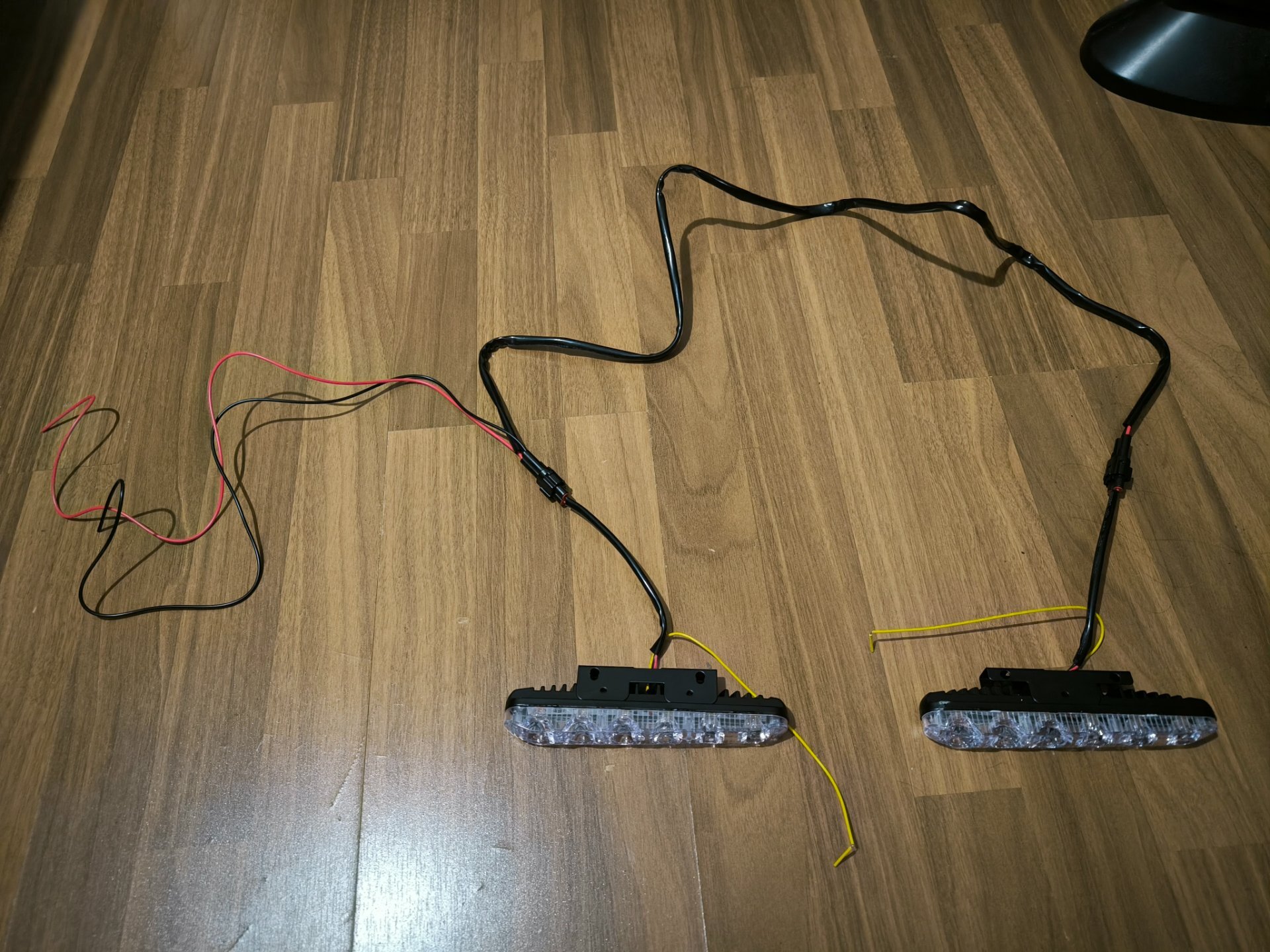

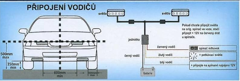

Ahoj,
Dostaly se mi do ruky tyhle světla. Říkal jsem si, že to z prdele zkusím zapojit na mojí pokus/omyl oktávku do spodních mřížek, ale má otázka zní, kde/jak nejlíp zapojit? Až do kabiny k ovladači světel se mi to tahat nechce + kabely jsou celkem krátké, tak taky proto. IMG_20240312_211654.jpg.af05e5427c468006d9146d823115dcc8.jpg
Díky.
