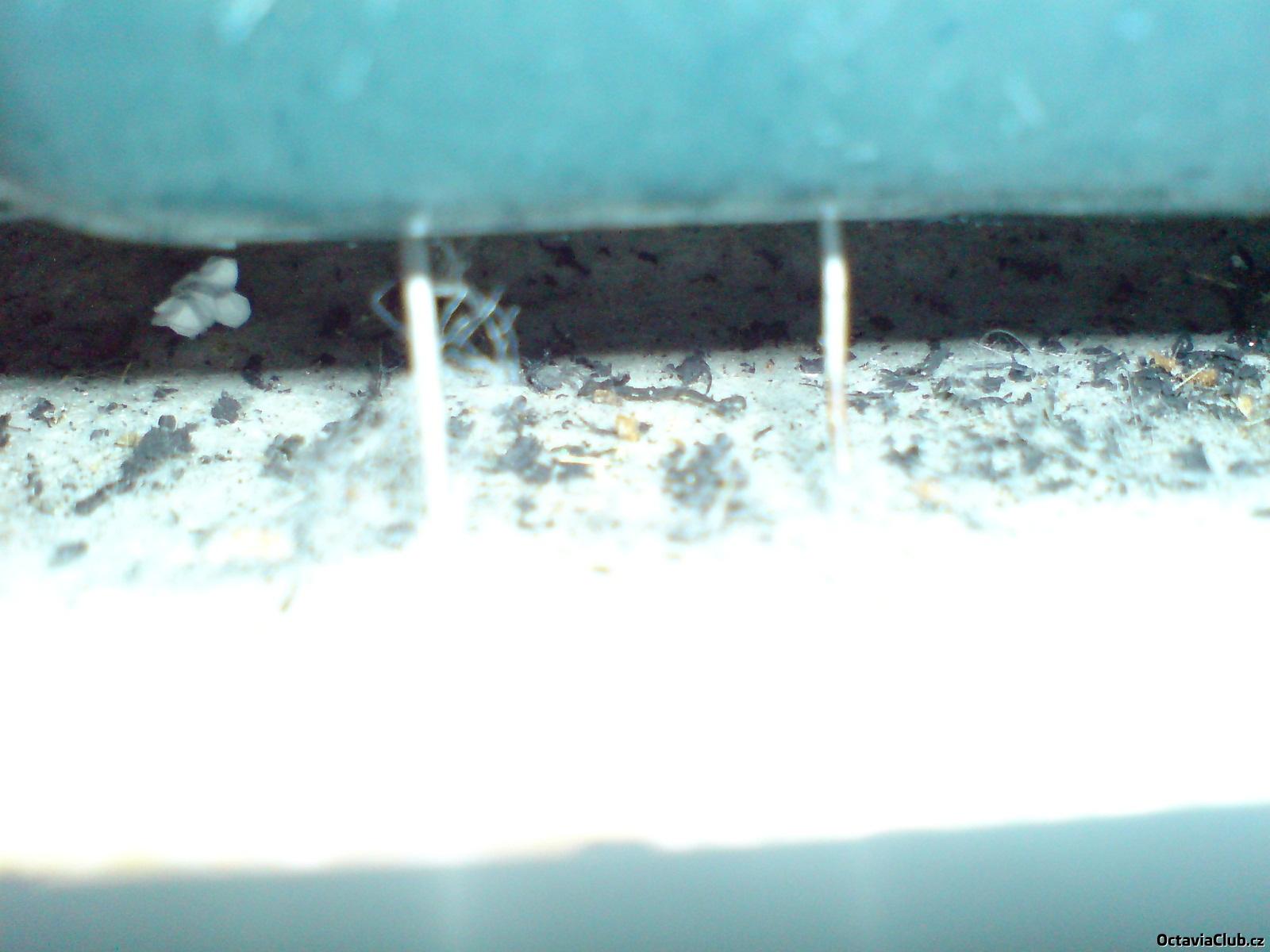

To clonítko jsem taky dodělával a postup byl následovný:
vytáhneš stropní světýlko, kolem toho rámečku je polistyren, který z jedné strany vyřízneš (směrem k čelnímu sklu) aby jsi viděl, kam příjde přišroubovat to clonítko. Pak jsem si vzal tenký drátek (tuším 0,75 mm) a zhruba v místě na stropnici kde by měl procházet šroubek, tak jsem tím drátkem tu stropnici propíchl a tím pádem vyzkoušel jestli jsem se trefil do díry, kde se zašroubuje šroubek. Pokud se netrefíš, nic se nestane, po vytáhnutí drátku není na stropnici nic vidět a můžeš píchnout vedle až se trefíš do správného místa. Pak už stačí to clonítko jen vhodným šroubkem přišroubovat a je hotovo ;)
