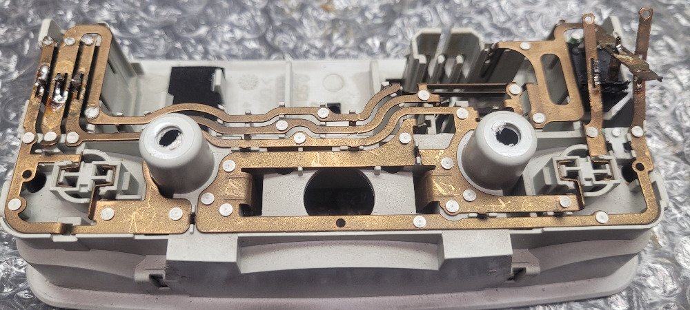

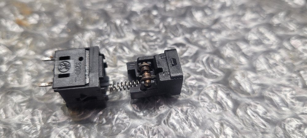

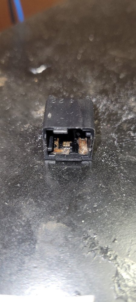

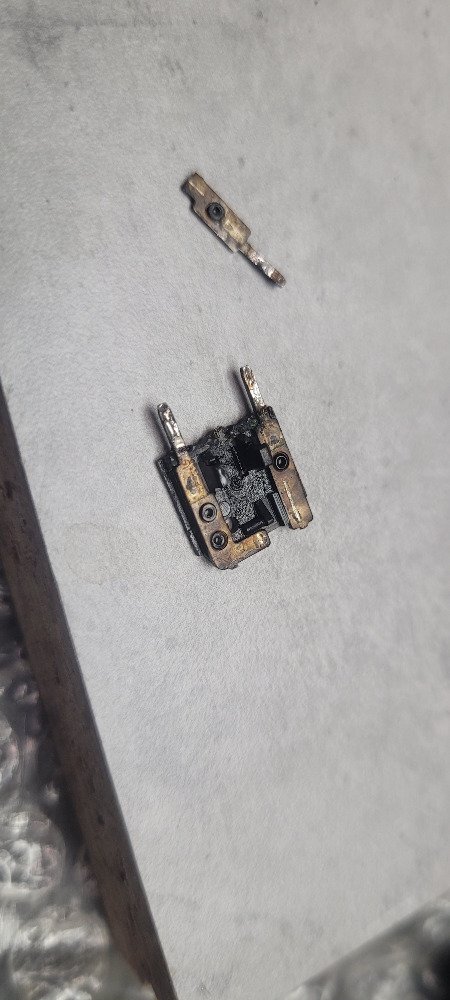

Co jsem se dočetl, tak to může být studený spoj v komfortce (Nesvítí žádné vnitřní , ani v kufru). Pokud vnitřní osvětlení svítí a blbne jen stropní ve předu - levé či pravé, tak mohou být špatné spínače. Ty se dají zprovoznit, ale chce to trošku práce. Viz foto.
