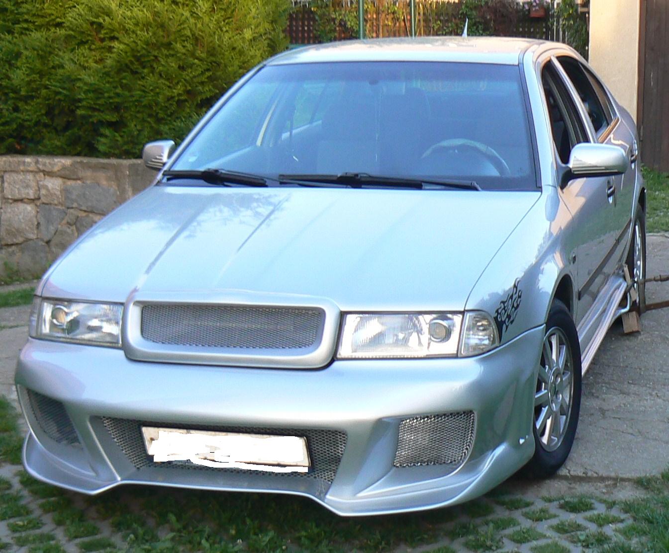

A ještě dotázek - nemáte někdo nějaký foto, abych si mohl alespoň představit trochu 18tky na Octavě? Dík
Krásný to kolečka. Tak to by se mi přesně líbilo a hlavně by to bylo dokonalý. O kolik se Ti celkově snížilo auto? Protože už takhle si občas škrtnu na těch velkých hupech, pokavaď jedu přes něj více jak 20km/h. Ten plast by nebyl problém. Mám vybraný buď Michelinky sport nebo Dunlop Sport. A trošku nechápu - doporučuješ šípový vzor nebo normální?
