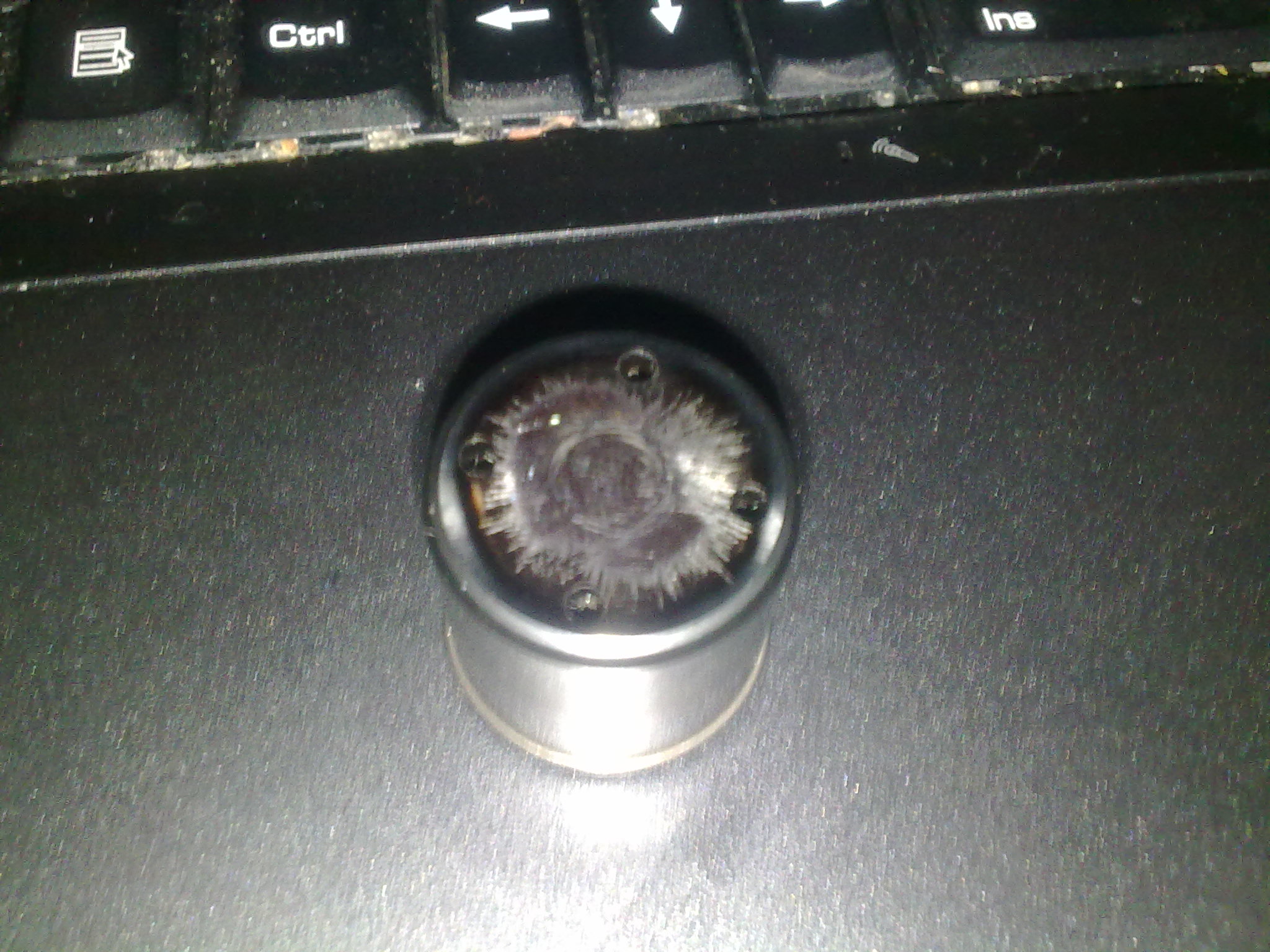

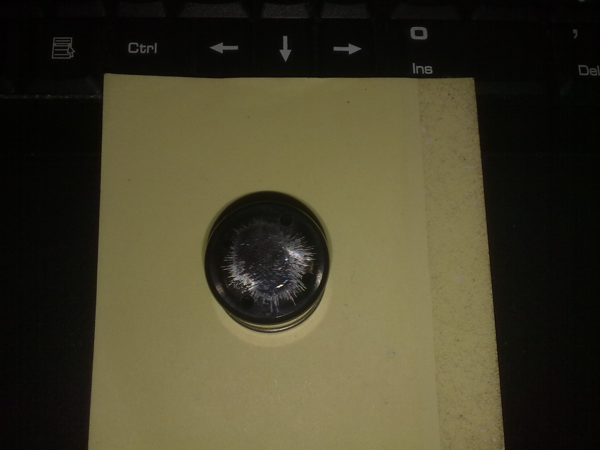

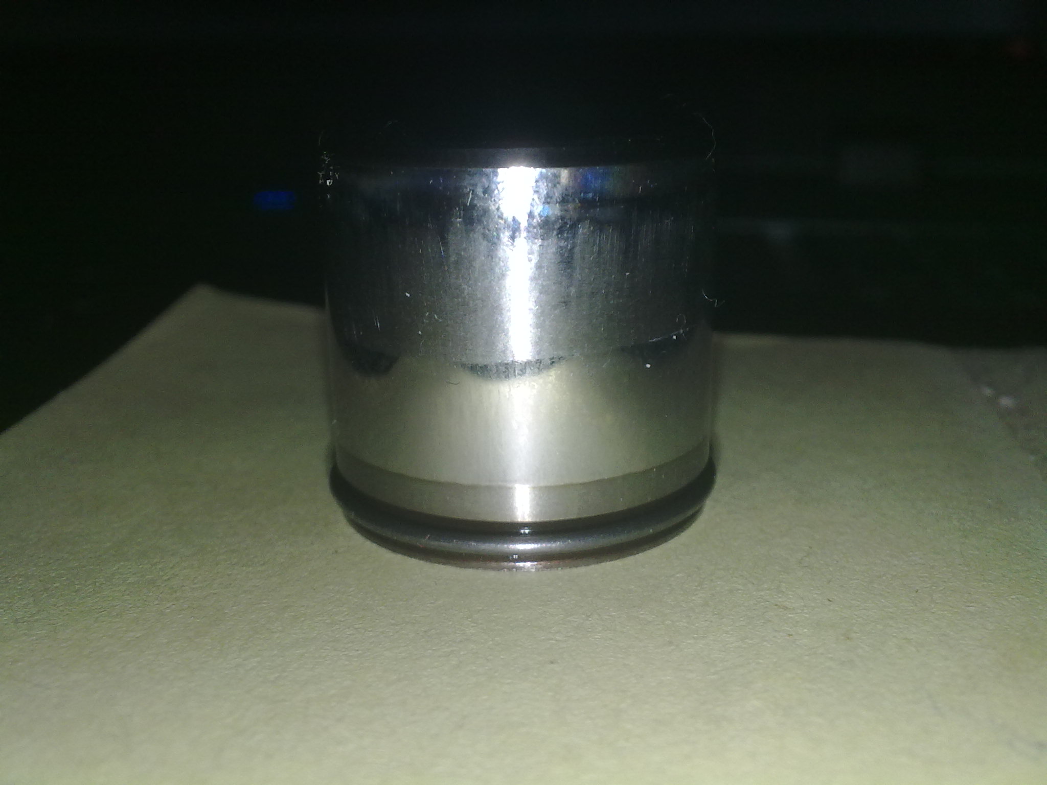

Guest chipmann Odesláno Listopad 24, 2010 Sdílet Odesláno Listopad 24, 2010 (upraveno) Zdar pánové tak jsem se dnes pustil do výměny pístku vyskotlakého čerpadla na benzín na mém TFSI když jsem viděl v jakém stavu je pístek po 89tis km docela jsem se vyděsil vrstva tvrdokovu byla fuč a byl tam patrný náznak otlaku od pružiny čerpadla takže milí Rs-áci neváhejte a měňte (naštěstí vačka je ok ) jo a tady pár fotos jak vypadal můj pístek a jedna zimní z dneška :) Upraveno Listopad 24, 2010 uživatelem chipmann 0 Citovat Odkaz ke komentáři
