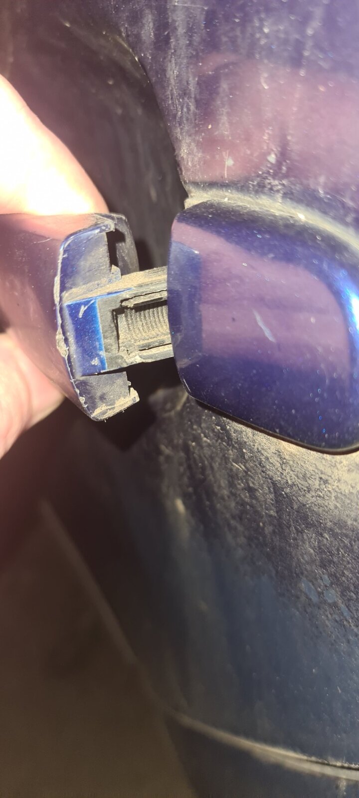

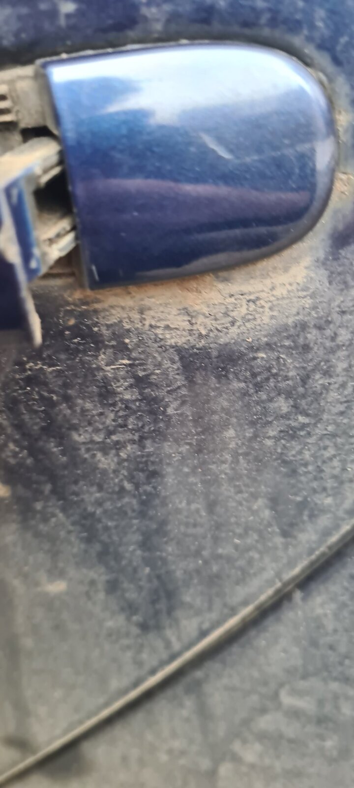

Foto venkovní kliky

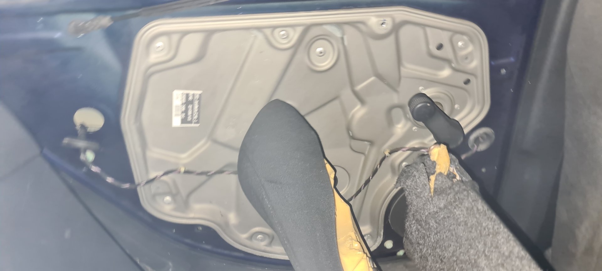

Sundal jsem i vnitřní tapec,ale bohužel tam je plech který je přinytovany.Potreboval bych nutně ty dveře otevřít a deaktivovat dětskou pojistku.Specha to kvůli STK musím tam být nejpozději 26.3.2026.Byl by někdo ochotný mi stim pomoct to otevřít?Nejlépe z Prahy a okolí max 30km

Tak se mi to povedlo otevřít háčkem přes krytku.šla normálně sundat že jsem nemusel povolovat ten torx 20 na boku dveří.Nejspis původní majitel to nedotahl asi.Ted musím najít to lanko a vrátit ho zpět do kliky.Jenze já tam nic nevidím.Chtelo by to asi nějakou kamerku se světlem abych viděl kde je spadle
