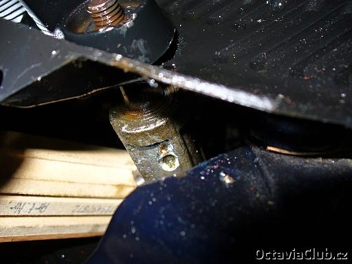

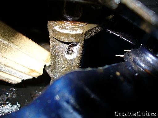

Zdravím.
Chtěl bych se podělit o čerstvou zkušenost ze zatuhlými (zkorodovanými) hřídelkami stěračů OI (vůz dcery, který dočasně užívám). Na cestě, těsně před bouří, zkusím ostříknutí předního skla se setřením a hle, pohyb stěračů jako ve zpomaleném filmu a za chvilku cítit zápach přehřátého elektromotorku pohonu. Rychle domů a další den jsem se věnoval rozpohybování zkorodovaných hřídelek. Pravá se povedla rozhýbat pomocí WD a Konkoru, levá odolávala.Samozřejmě se nepovedlo, ani při použití násilí, sejmou ramínka stěračů(musím si opatřit vhodný stahovák). Při vědomí, že nemám co ztratit před objednáním náhradních dílů, jsem zkusil navrtat do Al tělesa otvor v místech pod horním pouzdrem uložení hřídelky (navrtat nejprve prům. cca 3mm a potom cca 5mm, jen po hřídelku), potom jsem trochu pročistil otvor ocelovou rýsovací jehlou a nechal opět pracovat WD a Konkor (nutno s přestávkami mnohokrát opakovat), asi po hodině zkouška a po několika ještě pomalých pohybech a další aplikaci WD se konečně stěrače rozjely normálně, znovu několikrát WD a stěrače jedou jako nové. Sice dočasné řešení ale při preventivním občasném prostříknutím WD možná i dlouhodobé. V přílohách foto navrtávky a ještě odpojovače akumulátoru pro ulehčení práce při hledání závad.
