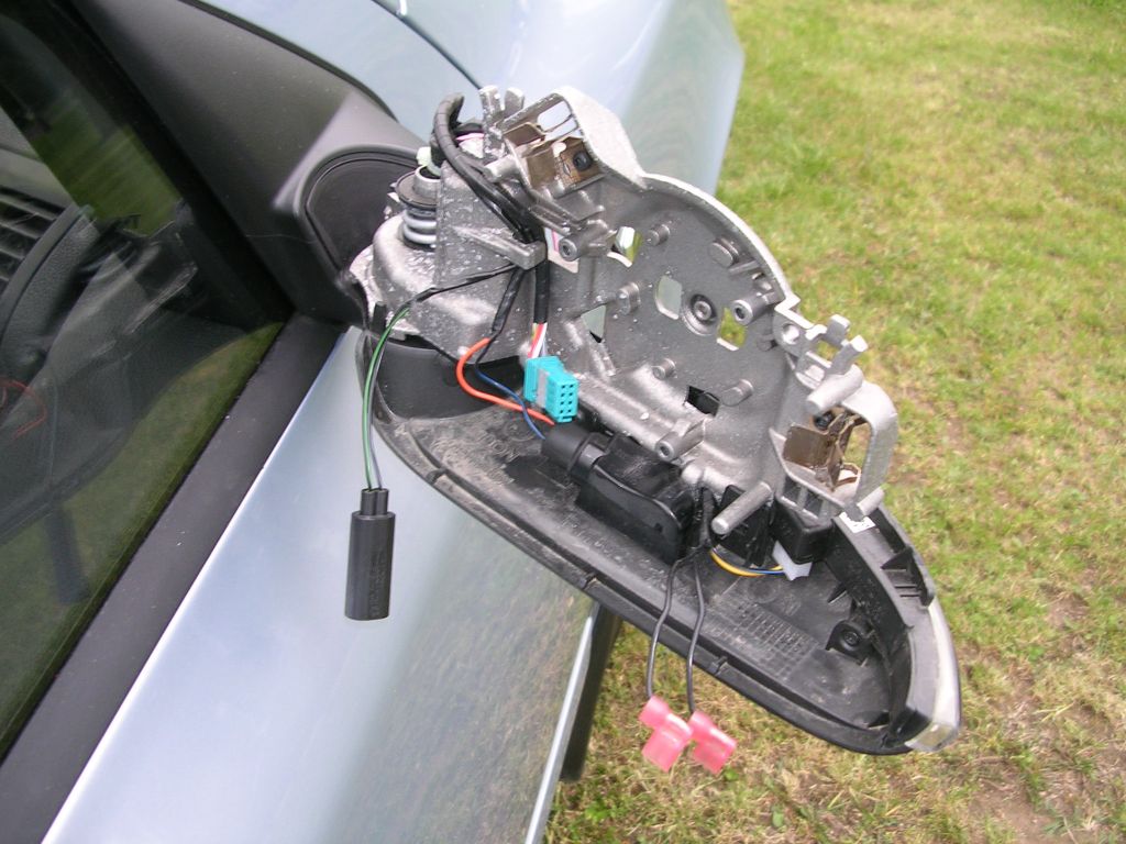

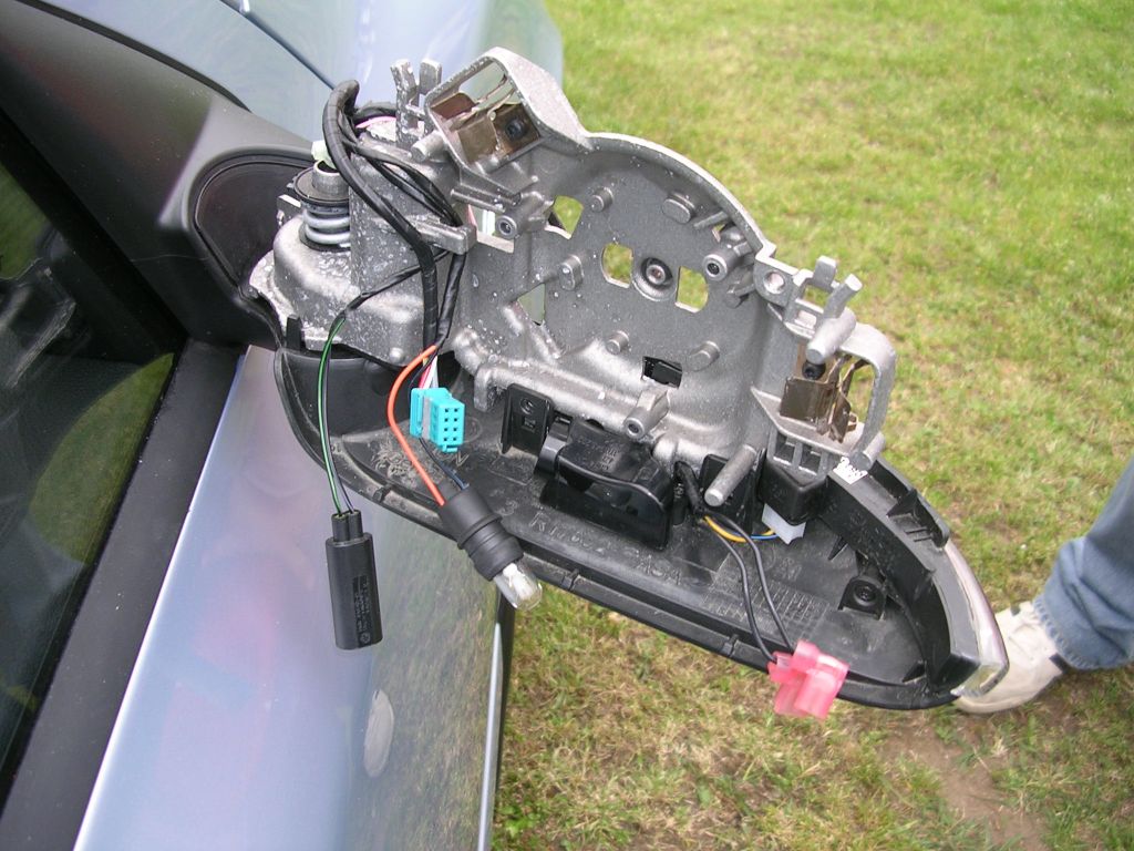

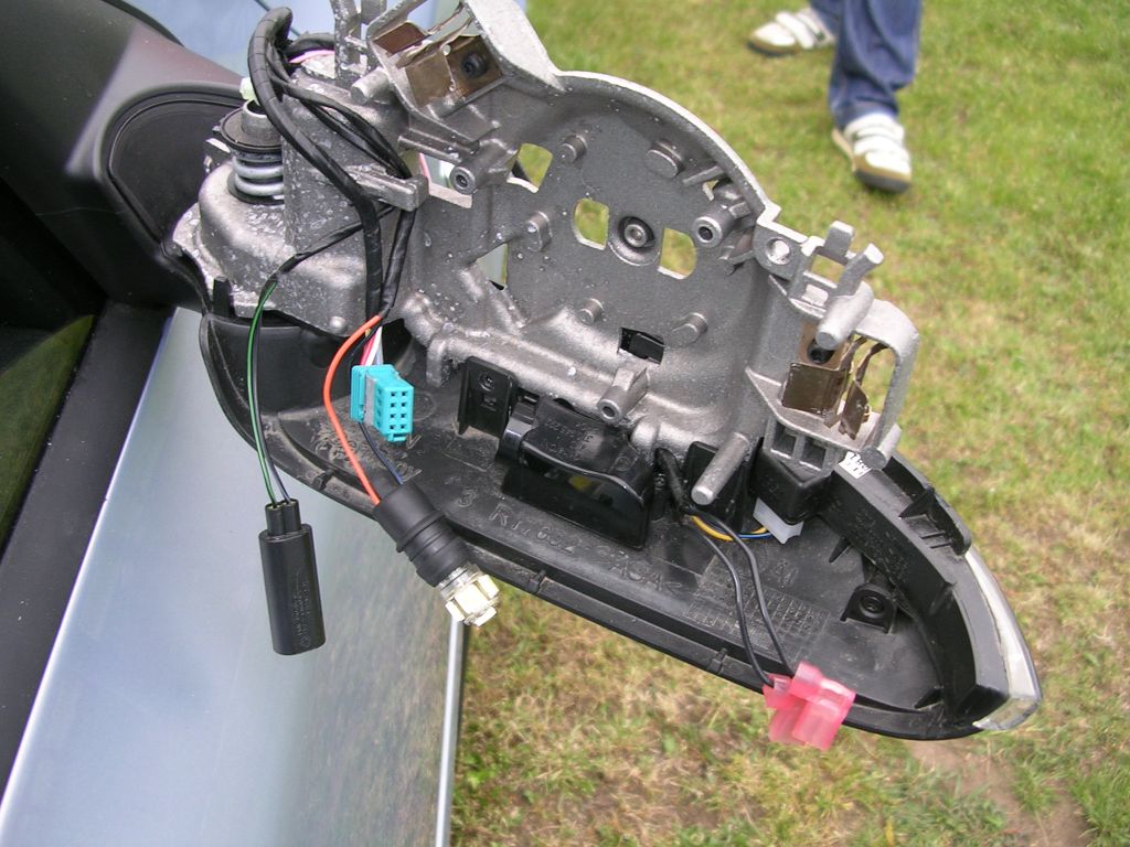

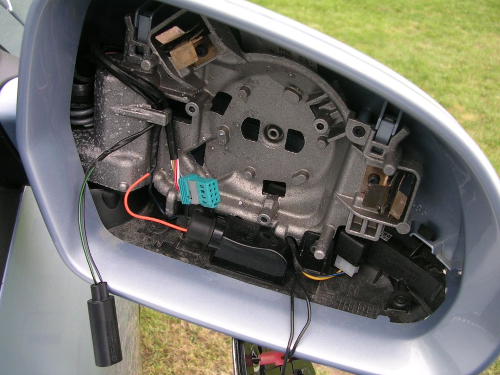

No staci jakakoliv prasklinka a zatece tam voda a vznikne prechodak mezi diaodou a tim plosakem. Nekde jsem cetl navod jak to spravit. Kouknu se jestli to nemam a dam sem odkaz. Ju. Jinak moje leve zrcatko bylo praskle..
PS: foto... nevzpomenu si kde jsem na ty fotky narazil. Snad se nebude nikdo zlobit... Jestli jo, at se ozve a domluvime se...
