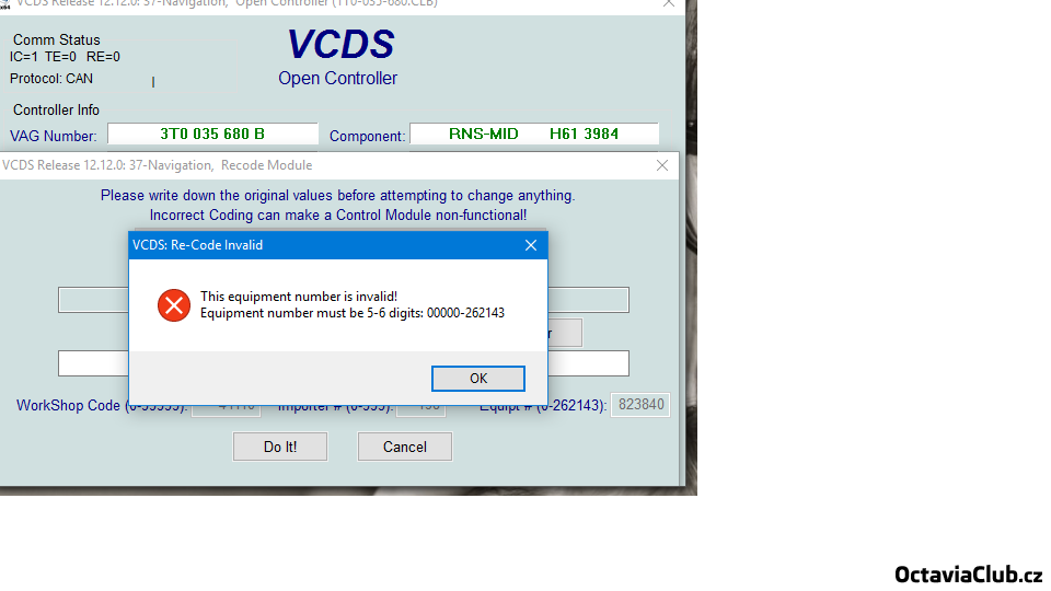

Zdravím, dávám columba a asi nekomunikuje. Jednotka 7N0907530 M, stávající Bolero. Dělám něco špatně?
Přes vag se do něj dostanu, i na navi se objeví připojena diagnostika, ale nejde zvuk. Je nastavené na soun system, ale nejde mi nakodovat na obyč 4 repro. Na navi je ještě jeden štekr do kterého nemám co zapojit. K čemu je? na Boleru taktéž není.
níže chyba při překodovani
