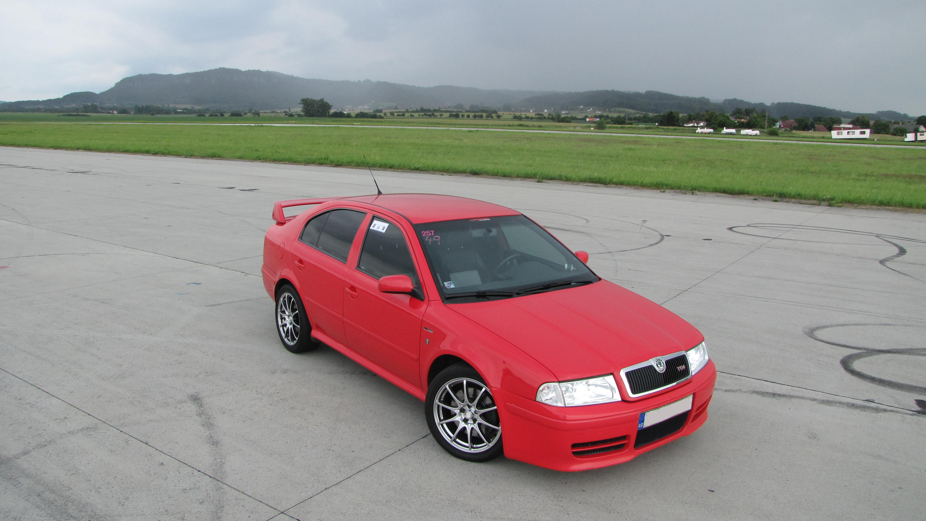

Octavia RS TDi @ Cupra4 TDi by JasteR
Octavka se me vzdy zamlouvala, obzvlast co jsem poprve videl faceliftovou verzi a pak se svezl v ORS, tak sem zatouzil Octavku mit :D
Liftback ma elegantni tvary jako maji sedany, ale prakticnosti je o levl jinde a zahovava si i dnes nadcasovy design...
Nejake penize jsem mel nasporene, neco jsem si mohl pujcit (dlouho budu vdecny rodicum za moznost jim to vyhodne splacet, ostatne jsem rad, ze jsem si auto vesmes zaplatil sam, clovek pak ma k autu uplne jiny vztah, nemam rad typky ktery machrujou autama od fotrika a podle toho to auto pak vetsinou dopada :) ..), takze cesta k autu byla celkem volna...
Puvodne jsem chtel Fabii, ale po svezeni v Octavce jsem si radsi priplatil, rozdil nebyl o tolik vyssi a jak uz jsem psal vyse mam radsi tvary sedanu nez hatchbacku...
Nasledovalo hledani slusneho auta do 220t,- ..po delsim hledani jsem padl na tuhle, ktera me zaujala krasnou cervenou barvou a puvodnim cerveno-cernym interierem, po obhlednuti auta na zvedaku od souseda mechanika a svezeni bylo rozhodnuto...
Koupil jsem ji v lete roku 2005, je to puvodne 90PS TDi, Liftback, barva Cervena Rally, MR2001. ..nasledovalo hodne uprav a postupne jsem ji prestavel na RS TDi...
12.4.2008 odbrzdeny realny vykon (zadne placebo tabulky chiperskych firem) je 186HP a 436Nm...
Aktualni vykon s novym turbem 154Kw @ 475Nm..
Aktualni Prezentacni Video - ZDE
Provedené úpravy:
-- Exteriér --
Predni a zadni RS naraznik
ochranne listy v barve vozu
xenony
sterace Bosch AeroTwin
RS koncovka
WRC kridlo
ledky v parkovackach
Parkpilot
folie Llumar
-- Interier --
komplet RS M.R.2003- radicka, rucka, volant, vyhrivane sedacky, tapecy, cerna stropnice, dekor stredoveho panelu, kozena loketka, pedaly, atd.
tempomat
budiky LaK s Maxi-Dotem
vystrelovaci klice
cerveno-bile podsviceni interieru
ESP vcetne ASR, ABS, MSR a MBA
Climatronic
-- Motor --
..2005 vstrikovaci trysky- SPRINT 764 od DieselPower.cz
..2006 130PS VNT Turbo by Andre.
..ReeshaChip.
..namereny vykon na brzde: 153PS, 364Nm. (150PS+ od3200 - 4500ot.)
...1.8.07 nove silnejsi zavodni trysky Race520, sani z FRS lepsi airbox aj. ..cca 170PS..
..10.10.07 nove vetsi 150PS VNT Turbo a vetsi 12mm hlava cerpadla ...cca 180-190PS
..27.1.08 nove zanovni dlouha 5-stup. prevodovka Vmax 243km-h dle GPS
..5.2008 Velky Intercooler a Nove Special Hybrid Turbo by Andre 2??PS 4??Nm .
..24.7.08 motor dostal nove vnitrnosti z 96/110Kw, keramicka spojka Sachs Race a pal. cerpadlo z TDi PD
..2009 naky drobnosti EGR Pipe Kit a Kat OFF chladic oleje z 110Kw atd..
..5.09 kompletni vyfuk na zakazku
..7.09 upravene vedeni vzduchu od IC
..9.09 upravene cerpadlo od Mr. Holze
-- Podvozek --
RS -tlumice, pruziny
-- Kola --
Letni: 7x17" BSA Motorsport Ultralight
pneu Pirelli Bridgestone Potenza RE 050
215/45 R17
Zimni: 7.5x16" Ronal R41
pneu Pirelli SnowSport
205/55 R16
-- Brzdy --
RS -kotoucove s vnitrim chlazenim, ATE PW vpredu 312mm, vzadu 256mm.
-- Muzika --
Navi Dx
CD menic
repro od DSL
vpredu PS6A vzadu B5
vytlumeni dveri od Rachot.com
Upraveno uživatelem JasteR
